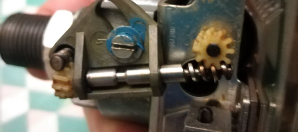

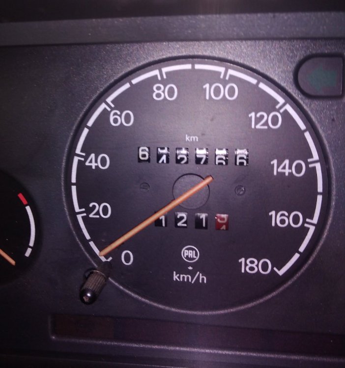

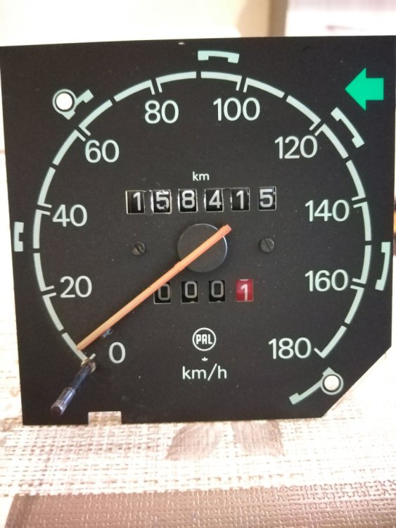

 Колеги, дайте съвет как да процедирам с километража(отброяването за изминати километри). Искам цифрите да са в нормална позиция.
 Имам няколко въпроса?
*първо: като махна циферблата и стрелката (говорих със Сашо  по телефона и ми каза, че стрелката трябва да се калибрира) има ли вариант да я маркирам някак си. И след това да я монтирам така както съм я извадил или е прекалено финна и няма как да я поставя толкова точно.
 *второ:механизма на километража, който ме интересува.
 Колелцата с цифрите имат зъбчета които най-вероятно са специфични и превъртат за 10-ти, 100-тици, 1000-дни и т. н. Помня навремето без да съм свалял циферблата нещо си играх с оста и оттогава седят в положение на половина (1ва снимка). На ГТП един чичко нещо се заяждаше, че не се четат(нали ги снимат) и искам да ги поправя. Дали ще мога? Иначе километража си отчита, макар цифрите да се виждат наполовина.
 Обадих се в магазина на Симеоновско шосе да питам за пластмасовите зъбни колелца с червяка дали се продават. Обясниха ми учтиво, че отдавна ги нямат в продажба.
 Дано с Ваша помощ да го поправя!

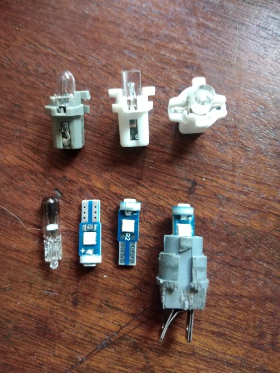

 Имам идея да припоя и лед лента, но ми е прекалено ярка. Затова взех диодни крушки. Тези за копчетата светят отлично(направо брутално). Тези белите за километража не знам как светят, а и крачетата им не са като оригиналните и за да прилепнат към платката както трябва ще трябва да им капна по една капка припой за да станат. Ако някой е слагал такива нека сподели.
Ще се видиш в приключение с този брояч .. по спомен трябваше да се разцепи от колелото на първата цифра и да се вдигнат всички с едно зъбче , но не съм го правил от доста време и не си спомням точната процедура.
Колкото до стрелката - зацепваш я точно под ограничителя , повдигаш върха и прехвърляш над него и друго няма какво да и правиш.
 Точно това ме притесняваше. Като незнам как да подредя колелцата не ми се пипа. Така го развалих навремето.
  Ще мисля какво да правя!
 А за стрелката не те разбрах!
Като я прехвърля през ограничителя пак няма да мога да сваля циферблата. А нали трябва да го сваля за да имам достъп до колелцата с цифрите. ?
Преди 12 часа, krasipask написа:
Няма да сваляш стрелка и циферблат. Имаш достъп до километража зад циферблата. Като го гледам е като на 120.
Трябва само да извадиш осичката със зъбчетата от едната страна само и леко да повдигнеш, за да се освободят колелцата с км. Нагласяш си ги и пускаш осичката със зъбчетата.
  Ще опитам! Имам резервен и на него ще пробвам. Само че преди 10-тина години точно така го развалих.
 А и трябва да стигна до първата цифра ( километража показва 642766 - поне да стане на 042766) което означава според мен, че трябва да извадя цялата ос.
Пробвай първо както ти казах. На 120 освобождава и първата цифра, или всички колела.
