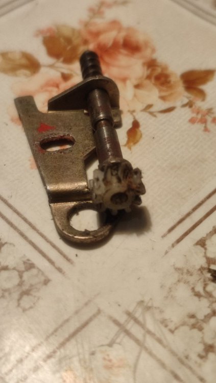

Резервния също не функционира правилно. Мисля, че точно зъбчетата на оста са отишли (ако са пластмасови).
Не е там проблема.

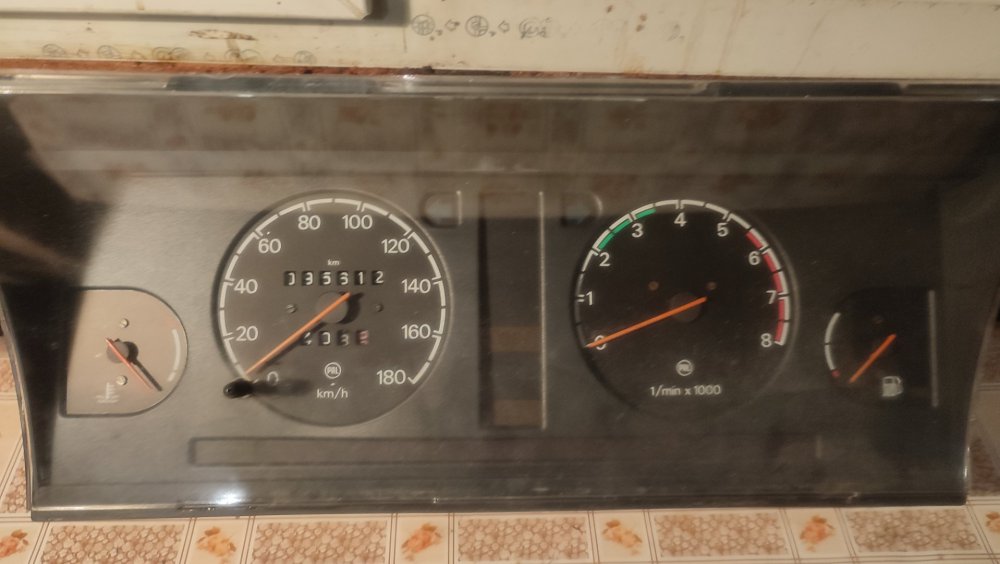

 Така колеги! По метода който обсъждахме с joro-120L :днес си поиграх и мога да кажа, че е доста тегаво за манипулация. Смятах, че ще е една идея по-лесно но не се получава както исках. Все пак този километраж(резерва) човека, който ми го даде го е превъртал с отвертка и може да има нещо счупено.
 Този на колата е откачил зъбчетата повечко според мен за да превърти чак до шестица за първа цифра. Като го сваля(километража от колата) ще пробвам този вариант. И дано мога да прехвърля първата цифра на нула. И да изравня цифрите по този начин.

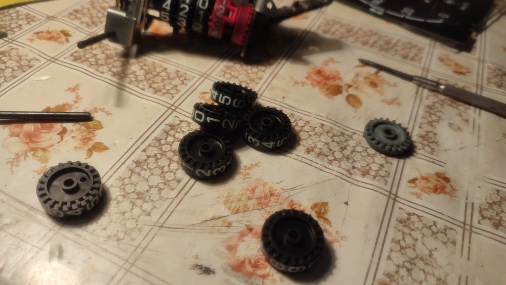

От тук се започва
IMG_20221125_204328.thumb.jpg.3190f4e26fbf340ea5e61bd682a22455.jpgIMG_20221125_204313.thumb.jpg.ee478e0638ae211e206dab0c45d2de3d.jpg
и се свършва тук

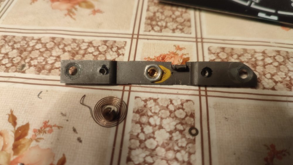

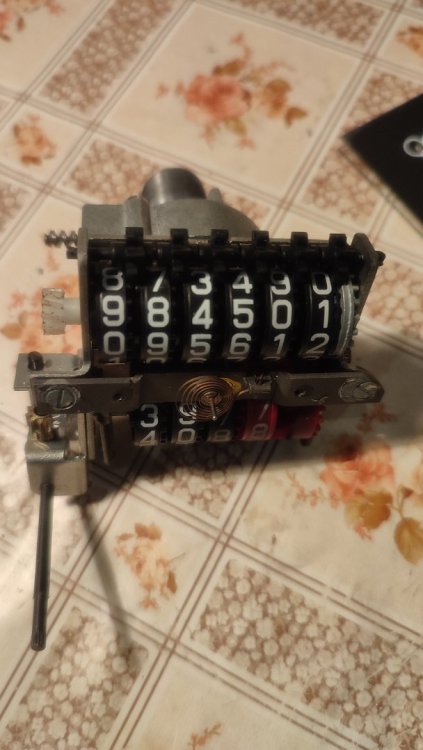

Започваме със сваляне на стрелката
Задължително се подлага мека кърпа , инак плаката отива на боклука.

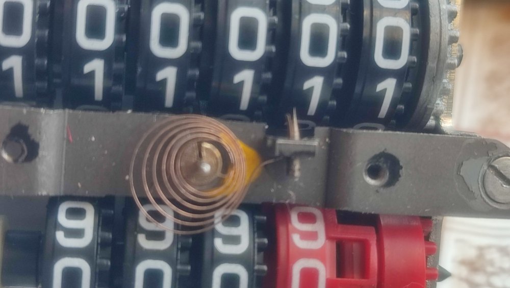

Идва тънкия момент с пружината и месинговата втулка на оста на стрелката .. самата пружина се държи към напречната гредичка с месингово клинче , вади се клинчето и се освобождава пружината от външния край. Месинговата втулка има процеп в който аз първо вкарвам макетен нож и после тънка отвертка. След като е отворена я вадя от оста на стрелката и махам напречната планка.
Дистанционната шайба е важна и трябва да се внимава да не изхвръкне.

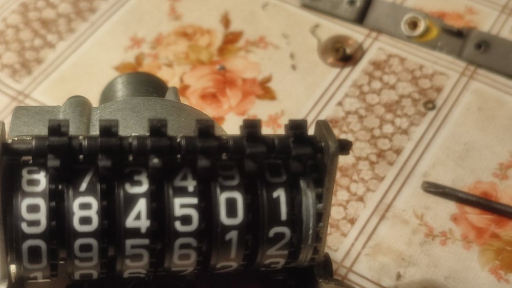

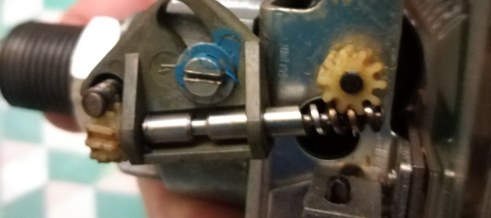

Това е блокиращия механизъм с широки и тесни зъбчета .. забелязах , че при подравнен механизъм , тесните зъбчета са в една редица.
Самия механизъм се освобождава с изтегляне на оста , след като е свален привода.
Крайния резултат.
Утре ще го сглобя :)

Воала , всичко е подравнено :)

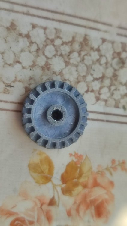

Ето и един джокер за един стар проблем , заради който много километражи са отишли в кофата , а решението е толкова просто.
Проблема е , че след време алуминиевото колело започва да боксува върху оста и спира да отчита пробега. Решението - няколко удара с чук върху малка отвертка по периферията на задния край на колелото (края с многото зъби)
За да е по-лесно събирането на брояча , свалих редуктора и стана за около 5 мин. без да блокирам нищо. Снощи се мъчих около 3 часа и все нещо бягаше.

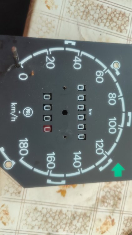

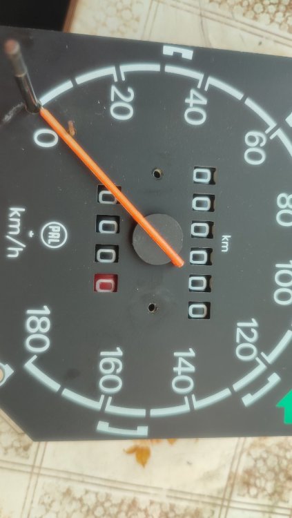

Позицията на монтиране на стрелката.
Всичко останало по обратния ред.
Успех на ентусиастите!

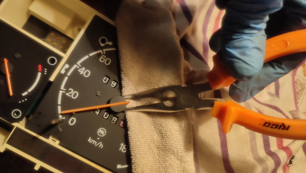

 Има ли тънкост при сваляне на стрелката, защото я закривих и пак не излиза. :(
Слагаш една кърпа върху плаката , хващаш главинката с едни извити клещи и натискаш нагоре.
