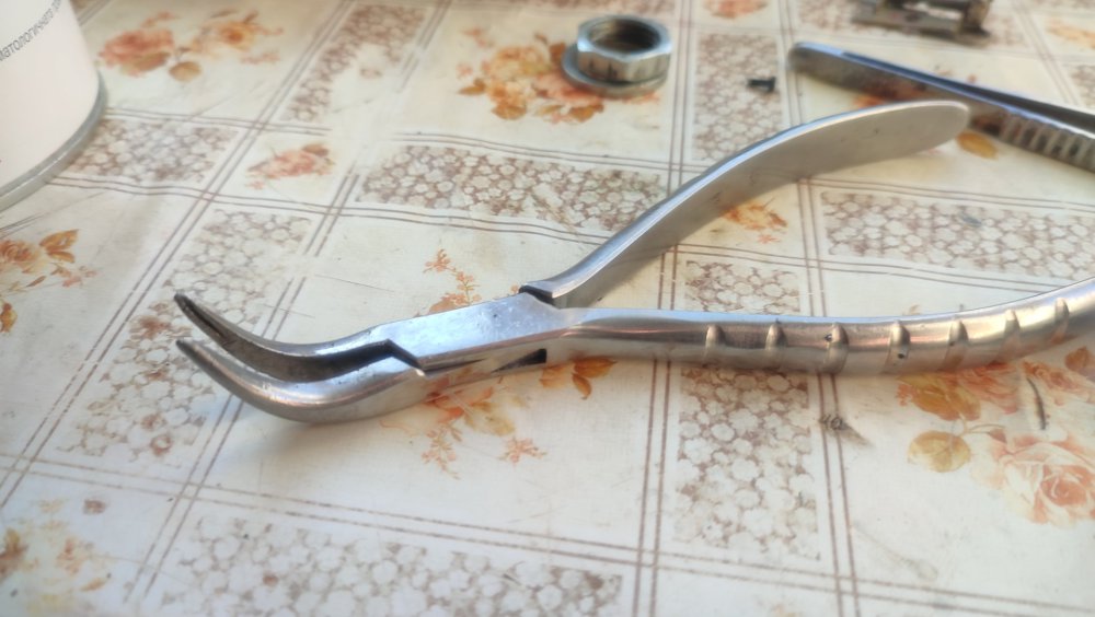

Хубаво е клещите да с по-дълги браншове , защото подложката е далеко от центъра и няма опора в средата.
Това зъболекарски клещи ли са? :)

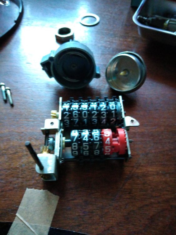

Ето и един джокер за един стар проблем , заради който много километражи са отишли в кофата , а решението е толкова просто.
Проблема е , че след време алуминиевото колело започва да боксува върху оста и спира да отчита пробега. Решението - няколко удара с чук върху малка отвертка по периферията на задния край на колелото (края с многото зъби)
Гена, връщаш ме незнам си колко години назад. Сега си спомням, че имах същия проблем и го реших, като с режещата част на комбинираните клещи направих релеф на оста. Все едно ще я режа но с контролирано усилие, колкото да стане грапава.
Гена, връщаш ме незнам си колко години назад. Сега си спомням, че имах същия проблем и го реших, като с режещата част на комбинираните клещи направих релеф на оста. Все едно ще я режа но с контролирано усилие. Колкото да стане грапава оста и набих колелото.
Чудесно си се справил. Формана е чисто нов вече. :)
Термина е накатка ;)
Това не е за Формана , ползвам го само за тренировка и да показвам на Краси да се учи дистанционно (модерни сме) .. от този ще правя хибрид за Баба , че от Пловдив я докарах без табло , защото вече е с ФЛ -а инсталация и ще ползвам платката и кутията.
Клещите са обикновенни криви и износени клещи .. без тях съм като без лява ръка ?

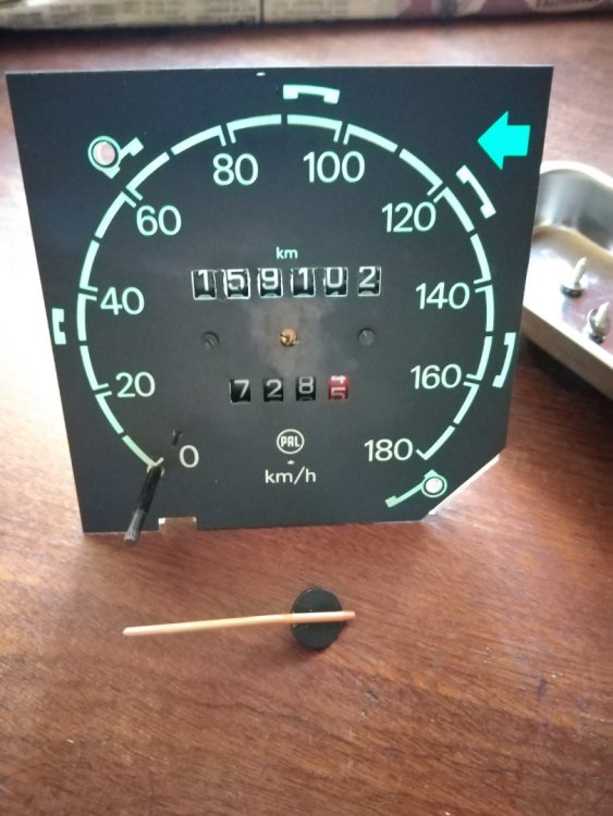

 Излезе!
 Вече разбрах как се маха, но стрелката я закривих(вече я оправих). Дано от напън не съм изкривил оста на стрелката.
Добре, че е резервен иначе да съм вдигнал кръвно:)
 Минавам към месинговата втулка и пружина.
преди 1 минута, krasipask написа:
 Излезе!

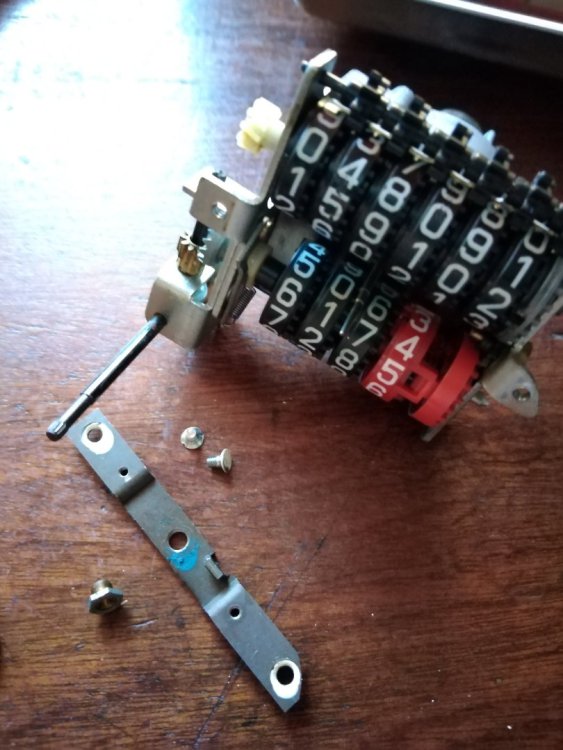

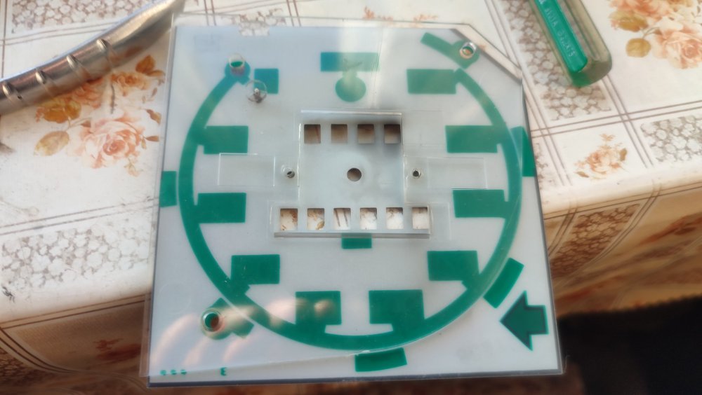

 Махам пружината и ще пиша... ?
Пружина и втулка извадени! Сега как процедираме.
Отвии двете винтчета в края на планката и я свали , свали и редуктора (да ти е по-удобно разглобяването и сглобяването на цифрите) и вади оста им.
Редуктора е месинговия винт встрани ли?
 Нищо не хвръквало но коя е дистанционната шайба.
Въйии престарал си се резбовата втулка на планката .. редуктора , където се завива жилото (на гърба) .. сваляш го и оста на стрелката.
 А, добре! Не съм пипил месинговото болче. Ясно!!!
Така ли!
Ай похвали се де , стана ракиено време .. или вече правиш работещия :)
 Имах излизане! Извинявам се!
 Кажи сега как да извадя оста.
Дърпаш към пластмасовото колело .. може да я почукнеш от другата страна , за да тръгне.
  Готово!

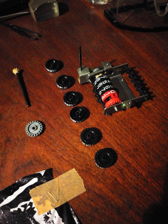

Ето!

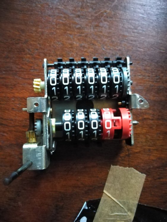

Ай подреди километрите на другия от първата снимка.
 Евгени, когато си свободен пиши как да подредя колелцата.
 Аз слизам до менгемето да ударя 4-5 отвертки на сивото колело ?
Избутваш зъбните колелца в десния край и започваш да редиш цифрите една по една и зацепваш по едно колелце с тесен зъб. От време на време проверяваш , като налагаш плаката.
 Сивото колелце има ли заначение в каква позиция застава. Нали е първо?
Сивото е на финала , редиш от ляво на дясно и няма значение позицията , стига многото зъбчета да са обърнати навън.

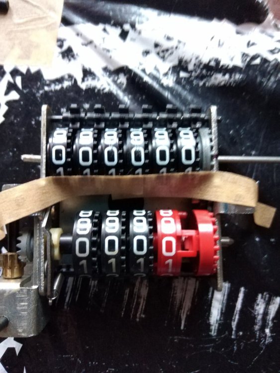

 Аз го наредих наобратно-от дясно на ляво?
 Помогнах си с една телчица. Единствено заради сивото колелце оста влезе много трудно  в леглото на финала.
 Като цяло си е часовникарска работа.

То това е идеята на подбиването - да не боксува на оста .. е на заден ход връща няколко метра , но това не е проблем.
На другия може да не правиш цялостно разглобяване , а само да наклониш оста и да преместиш цифрите нагоре..

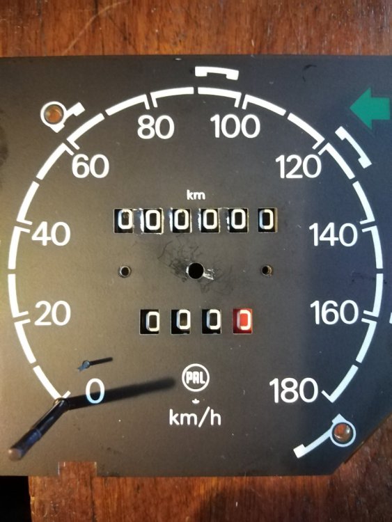

  Изхарах го! С добър учител се получават нещата.
 Този скоростомер затова и не работеше, плюс червяка и зъбното колелце. За тях какви са вариантите като не се продават вече  .
  На дргугия може да опитам по- лесния начин. А може да сложа и този нулирания, нали си функционира вече ?. На ГТП ми казаха, че при върнати километри и ремонт на километража се попълва декларация че си извършил ремонт.
