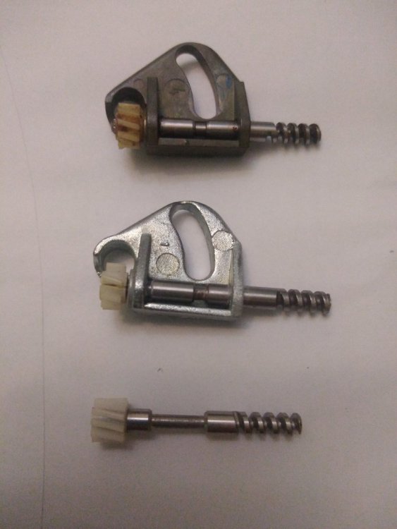

За колелцето вече водя преговори с Иво (smirnoff) да започне производство , но трябва да прескоча до Банкя да му намеря мостра , че по спомен са с по-голям вътрешен диаметър от на 120 ка , а той има само такива .. даже ако не бъркам при Фаворит са минимум два вида червяците и трети продаван на Острова и Канада с месингови колелца .. лудница.
 Знам, че са два вида.Ако не е много нахално говори за двама. Бих взел поне две комплектчета зъбни колелца.
 Винаги съм се чудил защо не са метални(месингови). А, то имало!
 Тези от снимката са спукани без едното което не е за моя модел.

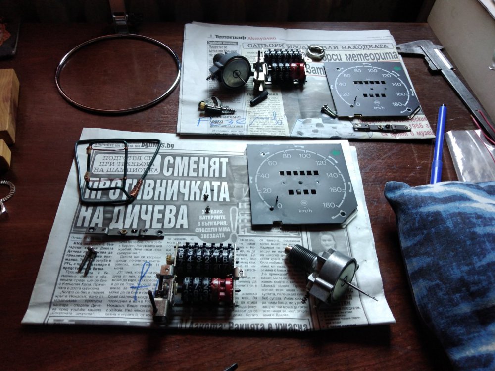

 Привет колеги! Продължавам с писането ло-горе за километража.От двата скоростомера сглобих един работещ. Свалих този от колата и се оказа, че третия ред зъбчета по някаква причина въобще ги няма (снимка) на дневния.
 Затова от резервния взех само колелцата и сглобих всичко.
  Километража работи. Единствено понеже махах стрелката и сега отчита с 10-15км.под реалната скорост. Вероятно съм затегнал повечко пружинката на стрелката.. Проблем ли ще е да карам така до следващото разглобяване(имам предвид да не натоварва повече зъбните колелца и т. н.
 Всичко е монтирано на колата!
За пружината няма никаква опастност .. единствено за книжката (ако не знаеш с колко точно бърка).
Зацепил си стрелката много под ограничителя .. за да е приблизително точен е необходимо да я зацепиш плътно под ограничителя.
Вече го направих!
Точно както казваш. Този път сам си разбрах грешката и затова го махах два пъти за късмет. :)
 Сега вече ми дава 2-3км разлика с GPS са на телефона, което е  много добре. После ще направя още един тест -и се надявам всичко да е както трябва.
И десет скоростомера да имах без твоите насоки и напътствия нямаше да се справя. Благодаря!
 Тествах при сглобено табло и всичко е наред. Надявам се   да  функционира с години напред.
 Стрелката отчита както по горе писах с 4км над GPS - са на телефона. Единствено има леко играене на стрелката при 30км., но това е от жилото и смятам че не е проблем.
  Това е засега! Поздрави!

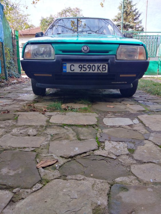

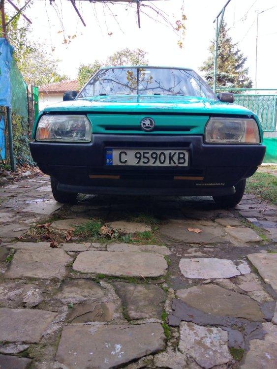

От много време съм замислил монтаж на дневни светлини" led" (позакъснях след един фиш).Така че, много искам да го направя, а и не ми допада всичко да свети през деня(табло, габарит, къси).
 Първото нещо което ме вълнува е къде бих могъл да ги монтирам без да развалям много оригиналния вид на колата(на снимките съм позиционирал с хартиена лента, но върху капачките на халогените не става,защото и на тях ще им дойде времето)?

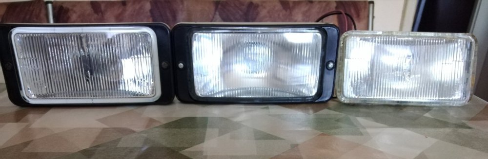

 Имам три броя халогени и трите са различни(оригинален, менте и бош) Общо три - не чифт. :)
Е, ментето не е за предпочитане. Оригинални най-добре. Или наличните. Комбинация от оригинален и бош. :)
И втората снимка не става, защото разстоянието между двете светлини трябва да е не по-малко от 60 см и не трябва да са на повече от 40 см от крайния външен ръб на колата.
За мен вариант е вертикален от вътре или от вън до фара за мъгла.

 Ето и халогенките по-реда на изписване! :)
Стъклото на ментето е съвсем различно. Взимай му рамката и останалото го скрий за последна резерва.
Значи, комбинацията е ментето и боша, че са близки по "мътност" и стъкла, ако рамката се сваля и може да се ползва от оригинала... Оригинала! ако си взискателен. :)

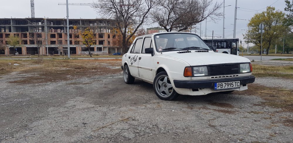

Toчно такива бях монтирал и аз, но имай впредвид, че двойнолепещата лента на втория ден пада. Аз в последствие ги лепих с полиуретан и стана супер здраво, като махнах колата не можах да ги отлепя. Допълнителна инсталация не слагах - вързах ги към габарит, защото исках да свети и отзад. Иначе ето още една снимка на втория ми вариант, ако се направи на фаворита, мисля ще стои добре:
84221706_10218090384303805_109546482369036288_n.jpg.3374d0b895dcaf19a28ae9845c2bc127.jpg
  Залепил си ги върху стъклото на фара ли? От снимката не мога да преценя отвън или отвътре са. Не е проблем да ги залепя, а и вързани към габарита е лесно, като за мене. Нали нямат отделен модул или нещо подобно-връзваш към габарита.
