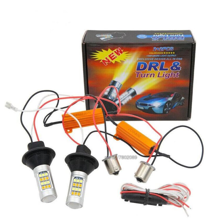

А сега се сетих за още един вариант, който също е доста лесен за монтаж, а и е доста ефективен. Не знам защо не се сетих по-рано, аз лично този вариант го използвам последните 10 години в най-различни коли. Има едни комплекти, комбинирана крушка мигач с дневни. Монтира се на мястото на старата крушка в мигача, и свети бяла светлина, и като се пусне мигача си свети оранжево. Светлината е доста силна, и напълно достатъчна за дневна светлина. Навързването е доста лесно, пак може да се върже отделно, може и на габарит - кой както си иска. Сега ще си поровя архивите да потърся снимки на различни коли как стои и как свети, и ще покажа в отделен пост.
Позагледах се във Фаворита, и мисля, че това няма да е лош вариант, и би светило доста готино и приятно. Ето няколко снимки на такива дневни, не успях да намеря повече, минали са годинки и архива не пази много :D
Ето на последната ми кола, тук е още прясно, става дума за малките мигачи в бронята:
Тук е на предишната:
Ето как изглежда комплекта за монтаж - монтира се директно във фасунката на мигача, и си има модулче, връзва се към буксата на старата крушка, и допълнително се пуска само сигнал за дневните, който вече е по желание на ползвателя откъде да е :)

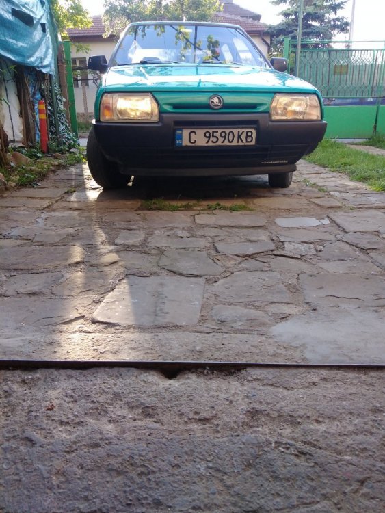

 Модула за дневни светлини вече е свързан! Имаме дневни:)
 На снимката късите са на 35% и под определен ъгъл си светят, но е слабичко. Но това вече е до настройка!
 Без помоща на Евгени е The Best  нямаше как да стане! Благодаря! Поздрави на всички :)
