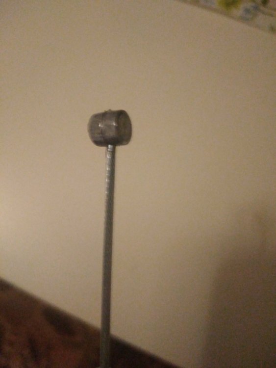

Добре ще го мисля с бронята. А за пломбата не може ли финно да я загладя с мини шлайф и да стане сферична (все пак имам две жила).Стига да не отслабя спойката. Идеята е да не се разкарвам не за друго.
Пробвай , това е олово и лесно се пили .. ползвай фрези , че камъчетата ще се скапят за секунди (ще се задръстят от мекото олово).

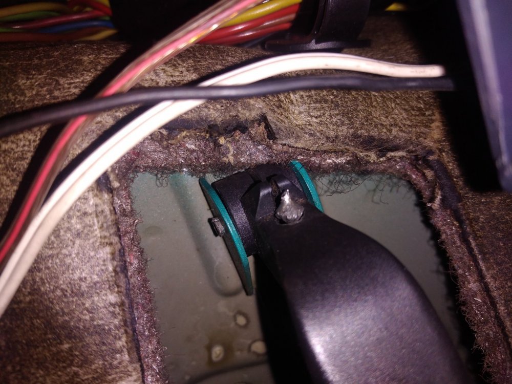

Ако беше снимал и мястото, където влиза топуза, щеше да е по-ценно.
Новото жило няма ли заварка в края против разплитане? И да няма, навирай в старата броня.
Ако пломбата влиза на място, монтирай без пасване.
Ето го! :)
Мисля, че ще го напаснем, като реша да го сменям.

 Днес смених жилото на капака без бронята. Пъхнах го през старата броня, но бях топнал върха на жилото в лепило (течен метал). Без лепило наистина ще задере !
 Капака се отваря :) Благодаря за помоща!

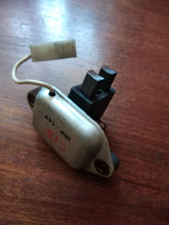

 Днес при палене на мотора лампата за алтернатора при работещ мотор светеше 2мин. След като изгасна замерих дали зарежда и стойностите бяха 14,25 смукач и 14,20 на празен ход. Колата не беше палена точно седмица. Понеже я карам на къси разстояния и после в гаража възможно ли е да изкунсумира ток който не може после да възстанови или да започна да търся проблем в алтернатора. Акумулатора е купен края на 2022г.Запали от раз! Съботата ще я карам и ще видя какво е положението.
Предупреждава те за нови четки/колектор, преди да те остави на път. :)
 Ти ми подари един комплект!
Да взема утре да го сменя.
 Благодаря!
Абе , Краси :) Тичай го сменяй.... :) Огледай и колектора как е.
Я седи на топло .. разкачи минуса и толкоз .. тоз алтернатор в идеални условия (в лаборатория) 14.4 не може да даде .. екстра си е.
А колектора с 4 мм. медни писти .. с доживотна гаранция ;)
Сега вече незнам какво да правя! :) Най-много четките или в събота като я покарам повечко ще видим. Евгени, помня като ми монтира модула каза нещо за + совия кабел. (купил съм). Досега лампата е задържала секунда две да свети. Утре може за проба да я припаля да ли ще светне и ще решавам!
Благодаря Ви!
преди 22 минути, The Best Forman написа:
 .. разкачи минуса и толкоз .. ;)
 Да добавя! Като седи в гаража обикновено минуса е разкачен.
Като бях на 23, свалях алтернатора на фелицията на бившата с фенер за под 10мин в студа , сваляш кората с ключ 10 , оставяш я да виси , сваляш долния болт , разбира се косата ти става само масло. Слагаш си го у вас на бюрото и много спокойно си го преглеждаш. Болтовете на регулатора , първо ги затегни , за да разпукат, после сваляш и сменяш. На макса съм го свалял и слагал на -10градуса, даже бях и с алтернатор от фабия 2 , изолирбанда ми се късаше на парчета, не мож го нави. (Това след като минах в гаража на Юли , да изхвърля климатика и хидравликата)
Краси , казал съм ти - запалят ли дневните светлини , караш и не бараш .. ако искаш да загасне веднага ламБата , вдигни до 2500-3000 об/мин. и на края - не очаквай чудеса от този китаец Старлайн ;)
П.П. Релето се сменя без да се сваля алтернатора!
преди 7 минути, The Best Forman написа:
А колектора ? То, това, не е като едно време, 1989та , да се налее ракия , да се нареже мезе и нищо да не се свърши, пък Москвича , пак да си върви ... :) Аз ако бях на Краси , бих го дал на Раковска и Сливница , срещу Евроболт , в магазина с решетките, човека е много кадърен и работи бързо и много качествено.
Саше , ти си изтъкан от предразсъдъци и страхове ... стига си ги насаждал и на Краси ;)
 Днес при градско каране нямаше проблем. Евгени се оказа прав. То трябва и малко газ да се дава. Замерих пак: на смукач 14,32 /празен ход 14,20

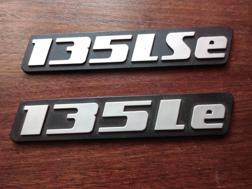

 Попаднаха ми много яки емблемки за Фаворит, която комплектовка за модела при нас най-вероятно не са внасяни. Интересно ми е последното буквено означение какво значи "е". Прегледах книгите на К. Косев и М. Цедрих, но там почти няма информация за оборудването на модела. Според мене би трябвало да е "economice".
 С цифровото означение "135"съм наясно че са конските сили. :)))
 GLX-Grand Luxe Exclusive
GLS-Grand Luxe Super
S-standart
L-Luxe
LS Luxe Super
LX Luxe exlusive
SP Special
GL Grand Luxe
LE Luxe Economice
 Тази комплектовка е при 120-ската ако не бъркам

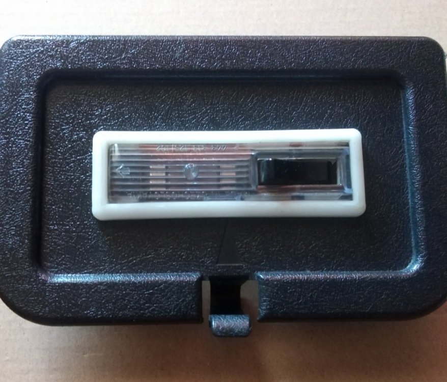

 Другото интересно е че попаднах и на плафонче за багажното отделение Фаворит/Форман. Въобще не знаех, че съществува нещо такова (заводско). Аз съм монтирал две led ленти в багажника, които светят супер, но плафончето толкова ми харесва че смятам да ги махна и да си го монтирам, Въпреки че ще мижи спрямо лентите. А и лентите няма да обяснявам как съм ги връзвал  да не ставаме за резил. Плафончето искам да го вържа както трябва. Намерил съм му място, няма да е точно на оригиналната позиция - от вътрешната страна на левия стоп.

Има такава 120 LE, което е Economice. Много рядка птица ще да е. Произвеждана е само 82-83та г. на този фейслифт.
Škoda 120 LE   (1982-1983)
Характерното е, че за икономия е с диференциал 3.9. Предавките стават "по-дълги". Стандартен за 120 е 4.22.  С 3.9 са 130/135/136.
"Е" има и друго значение. Употребява се за автомобилите за Великобритания.
120 LSE (1979–1987) - Същият като 120 LS плюс винилов покрив, люк на покрива, тонирани стъкла и стерео радио/касетофон.
130 LSE (1985–1988) - Разработена на базата на 130 L със спецификация 120 LSE.
/от Уикипедия/
За Фаворит сигурно ще е нещо подобно. Не икономично, а по-специално изпълнение.
Преди 2 часа, krasipask написа:
Не. Работен обем на мотора е. 105 - 1046 см3, 120 - 1174 см3, 130/135/136 - 1289 см3
Преди 4 часа, krasipask написа:
 Да работен обем. Затова сложих усмивки, като шегичка. Все пак Фаворит 135коня ще е спортен хечбек! :)Извинявам се ако съм те подвел с написаното!
  Благодаря ти за подробната информация!
 Това ми е интересно! При нас моделите, които са внасяни като комплектовка са от серии 135L/136L/LX/GLX.
 Ще го разучим този 135LSe.
Да работен обем. Затова сложих усмивки, като шегичка. Все пак Фаворит 135коня ще е спортен хечбек! :)Извинявам се ако съм те подвел с написаното! Благодаря ти за подробната информация!
Моля. Няма проблем с шегичката.:) Добре е да се знае какво означават цифрите. На някой може да му е интересно.
Нищо съществено не мога да намеря. Разбрах само, че е с най-слабия мотор - 54 к.с. Фаворит 135 имат и 56 и 58 к.с.
Не е толкоз дефицитен. Има и тема във форума.
Тук има разни данни. Ако си запознат в детайли, евентуално да откриеш някакви разлики. Таблицата по-долу е интересна. Във втора графа, трети ред, има термин в червено Ecotronic. Може Е-то да идва от там.
