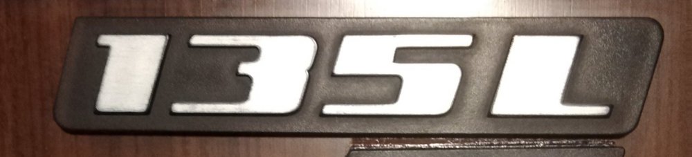

Нищо съществено не мога да намеря. Разбрах само, че е с най-слабия мотор - 54 к.с. Фаворит 135 имат и 56 и 58 к.с.
 Ами и аз не намирам нищо конкретно! Моят е 58к.с.
Тук има разни данни. Ако си запознат в детайли, евентуално да откриеш някакви разлики. Таблицата по-долу е интересна. Във втора графа, трети ред, има термин в червено Ecotronic. Може Е-то да идва от там.

 Интересното е че има модели 135L и 135LS, но  има и с въпросното "е"-съответно 135Lе /135LSe.Оттам ми тръгна интереса.
 Нещата клонят към Ecotronic.

Тъй като моя Форман е модификация LS  , знам че е Lux Sport .. Е -то го слагат на една ранна (според мен) модификация - карбуратор с компютър.
 При  Фаворит /Форман  има  разновидности на емблемки на 5-тата врата и затова ми стана интересно с това "е" в края.
 Такава модификация при нас най-вероятно не се е внасяла.

 ЕТО една страничка за прословутия екотроник.
И ЕДНА по-пълна страничка със спецификации.

Краси, аз съм лаик, но според мен притежаваш високото ниво на оборудване GLX.
Le и LSe са посредствени. Нищо особено. С най-слабият мотор. Сигурно са и с часовник, вместо оборотомер.
