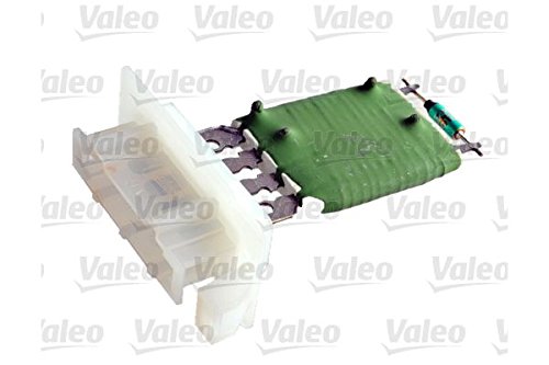

За съжаление по критериите (резистор, вентилатор, парно), които зададох не изскочи никаква тема от търсачката, затова отварям нова. Извинете ме, ако не търся правилно и затова не намирам каквото ми е необходимо. А именно ме интересува къде се намира този Резистор, който управлява степените на вентилатора. Колата е Октавия 2, 2.0 ТДИ, БКД мотор.
това представлява резитора:

Според теб този резистор от картинката дали е от този модел кола ? С климатик или климатроник си ?
Здравей Димон,
Това е да, 515074 - по номера можеш да го видиш. За Октавия 2 - този мотор, с климатик.
...  А именно ме интересува къде се намира този Резистор, който управлява степените на вентилатора. Колата е Октавия 2, 2.0 ТДИ, БКД мотор.
Позиция No. 11
Благодаря Колега,
Доколкото виждам това се пада в краката на пасажера, зад жабката. А н.11 е точно до перката.
Много благодаря!
На този резистор при мен беше изгорял термо бушона (този самотния елемент отгоре). Смених го и вече 3 години нямам грижи.
Иначе резистора се намира между вентилаторчето и филтъра за купето - като махнеш кората под жабката се вижда http://workshop-manuals.com/skoda/octavia-mk2/heating_ventilation_air_conditioning_system/heating_air_conditioning/heating/removing_and_installing_parts_of_the_heater_unit_part_2/removing_and_installing_series_resistor_for_fresh_air_blower_with_overheating_fusen24/
