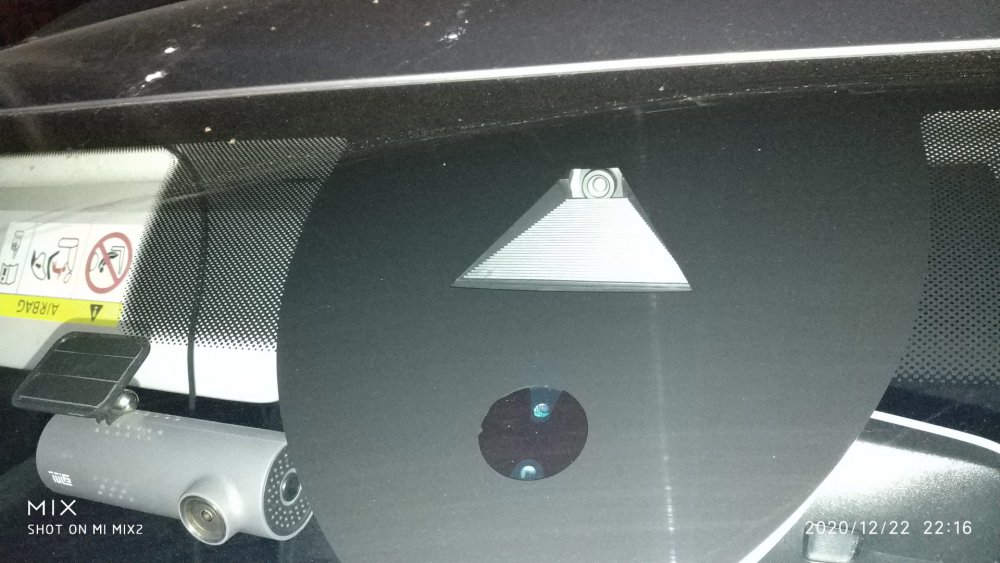

Знам, че имам камера на предното стъкло заради фаровете, според колега от форума тази камера е за четене на знаците и lane assist.
Някой дали има инструкция за четене на знаците и lane assist
Няма да те хванат!
Сега остава ако някой колега знае инструкцията за активиране на тези двете функции, да я сподели.
@chaveto, доколкото знам, камерите са два типа. Единия тип е само за фаровете и темпомата и е с ниска резолюция. На практика е светлинен сензор. За лайн асист и знаци си трябва истинската камера.
Та на въпроса - ти сигурен ли си, че разполагаш с необходимата камера?
Освен ако е със смарт лайт асист фарове или както се водеха и могат да затъмняват участъци от лъча. Тогава е с камера.
Фаровете са такива като от клипа който е пуснал колегата преди мен. Това имам на челното стъкло, няма си и на идея каква е камерата.
