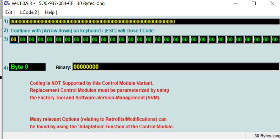

При опит за "long coding" в модул 9 - Cent. Elect. ми дава грешка, че модулът не поддържа дълго кодиране. Снимката е примерна от интернет. Ползвам VCDS 23.3.1.
Така ли е при Супърб или имам проблем с кабела/програмата?

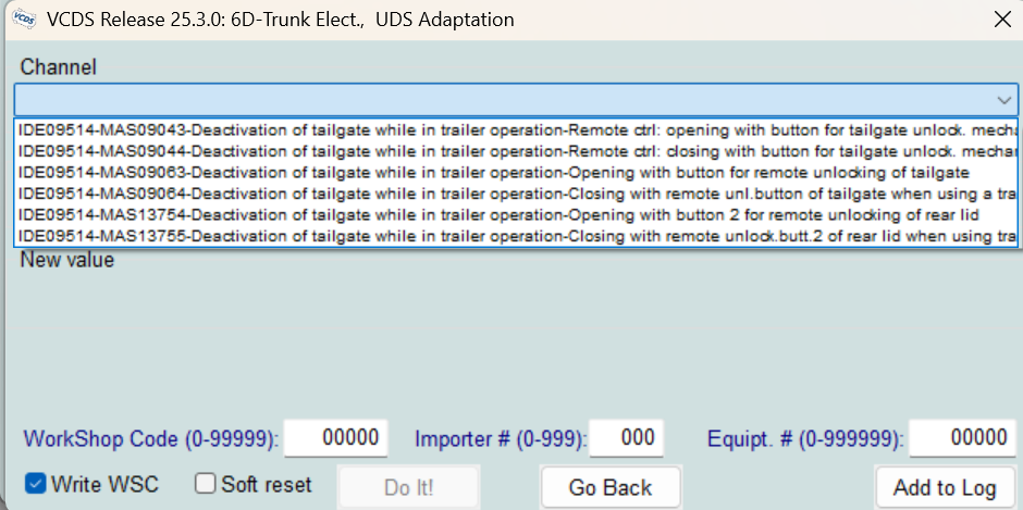

Гледам, че няма много активност по темата, но да споделя какво открих. В горния сайт пише следното за затваряне на багажника от бутона в купето и от дистанционното:
от бутона в купето: Click on Adaptation - 10, then select "Activation using rear lid remote unlocking switch - Tap function for closing"
от дистанционното: Click on Adaptation - 10, then select "Activation using rear lid opening button in remote key - Tap function for closing".
При мен има подобни опции, но първата част от описанието я свързвам с теглич и ремарке. Колата няма теглич.
За съжаление не успях да разтегна позореца повече, за да се види целият текст.
Някой успял ли е да го активира с VCDS и дали това са правилните опции (2 и 4 от картинката долу)?
