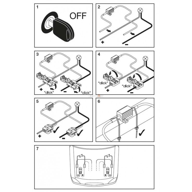

Искам да си свържа резистор към предния плафон, заради едни лед крушки. Пълен лаик съм в ел.инсталациите :blush:  Някой може ли да ми каже, кое е плюса и кое минуса ?

На схемата която си качил е указано. Кафяво, BR, а 81 е обща маса някъде, схемата е орязана. Принципа при ВАГ е, че чисто кафяво е маса. Ако има и друг цвят идва от/отива към компютър. Червено черно  RO/SW е захранването, SB прекъсвач, трябва да видиш, дали по номера прекъсва осветлението. Кафяво черно BR/SW е маса, но към компютъра/централ електрик или конвиниенс модул/. Цифрата над съкращението за цвят е сечение на проводника.

Значи ако следвам инструкциите по-долу, то би трябвало единия край да го свържа към червено-черния кабел, а другия към кафяво-черния.. А чисто кафявия остава свободен ? В момента, крушките остават да светят много слабо, дори при изключена позиция и затворени врати.

Тук е показано за габаритите, но не мога да се ориентирам за плафона как правилно да бъде..

Няма как. Имаш три крушки с едно захранване и два минуса. Трябва да си паралелно на крушките, а и с допълнителни съпротивления най-много да си изгориш модула. И защо при изключено продължават да светят? Имаш физическо разкъсване на верогата?
