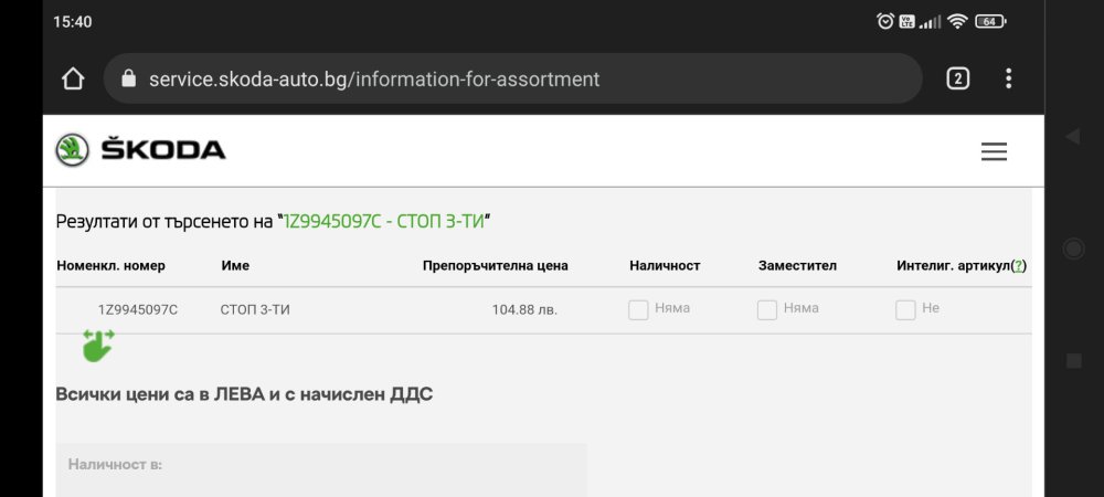

Някой да е сменял наскоро трети стоп на О2 и да има желание да сподели впечатления от конкретен подукт от предлаганите на пазара? Цените на заместителите са в интервала 50-120 лв., в ЕТ май няма "оригинални"... Парт номера е 1Z9945097C
Аз преди 2 години взех от тук http://www.kopacek.com/Skoda/OCTAVIA-II/Octavia-II-Combi-original-Skoda-rear-3rd-brake-light
И съм доволен. До сега не е мръднал. От тези на нашия пазар...нямам идея
Защо да няма в ЕТ , според продуктовия номер излиза за 105 пари .
преди 5 минути, ohboli19 написа:
Няма наличност.
Много части и аксесоари ги няма в наличност, но се прави поръчка и за около седмица пристигат.
