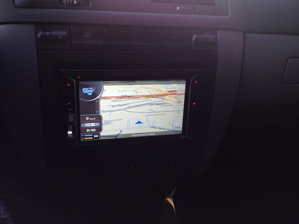

От доста време го бях замислил, но вс ене оставаше време. След като продадох останалите коли и ми остана само Шкодата, реших, че е крайно време да я поглезя :)
Харесах едно Nakamichi 1610NA с навигация, блутут, вход за камера, ТВ тунер, изход за два допълнителни монтиора (в подглавниците- това е за в бъдеще :)).
Започнах с набавянето на плафон с отвор за датчик за температура- там щеше да е микрофона.
След което купих камера за задне вход, но понеже нямаше за Фабия налична, взех за Октавия и я вградих в моя плафон. Изполвах момента д аси сменя и другия плафон и да променя и уеднаквя подсветката на номера с диодна такава.
За ТВ- тунера много се чудих- в аудито съм го ползвам точно 5 пъти за 2 години и затова се отказах от вземането на DVBT2 тунер.
Купих и О- пръстен за антената, понеже моя беше станал на парчета- сменихме го при окабеляването за задната камера.

Купих рамка за перфектно пасване по конзолата, но китайска му работа- от ляво идеални крачета, от дясно- не пасват с по 5мм. Последва клъцни/срежи/залепи:
post-1-0-83386200-1477466125_thumb.jpg post-1-0-62591800-1477466132_thumb.jpg
Готови сме:
post-1-0-98528500-1477466163_thumb.jpg post-1-0-40072100-1477466175_thumb.jpg post-1-0-38685800-1477466199_thumb.jpg post-1-0-56885600-1477466205_thumb.jpg

За сравнение, звука спрямо предишния плеър (среден клас Алпайн) е в пъти по- добър и чист, баса също е много по- добър (колоните са две компонентни системи на DLS).
Искам да го чуя, адаш! Много интересно е и как работи. Браво за добре свършената работа! Поздрави
Ще го чуеш :doubleup:
ОС-а е WinCE, хардуера му се задъхва при рендериране на по- тежки образи- правих си експерименти с тестови клипчета за видеокарти и при по- тежките тестове насича, което е очаквано за такъв плеър. В реален експлоатационен режим съм го 'хващал' да насича само на Кунг Фу Панда, 1- ва серия :P
Оправя се с доста големи флашки, познава и разделя песните от клиповете/филмите/снимките в две групи МУЗИКА и ВИДЕО.
Навито си е със сравнително стара версия на iGO 8.3.3. Не съм фен на тази навигация, но върши работа.
Липсва опция за автоматична корекция на подсветката при пускане на светлините (от менюто може да се пипа ръчно).
Подържа различни заводски дистанционни и мултифункционални волани + опция за обучаване.
За цената си от около 400лв е направо перфектно и, да не дърпам дявола за опашката, но ако го откраднат, бих го преживял без драми.
Накратко- добра цена, много добра производителност, почти елементарен монтаж (от заводската подредба на черния ИСО конектор извадихме и изолирахме само кабела за диагностика).
