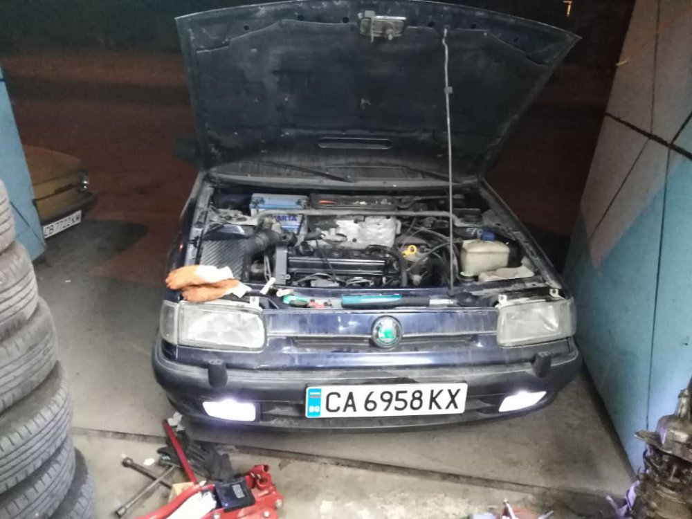

Реших, че е време, да се появи малко "светлинка в края на тунела"
След всички глупости, свършени по колата, ме осени нова идея, разглобих муцунката...
И отново ВРЕМЕННО се завърнахме, към не потъмнениете фарове.
Какво ще се случва с тях??? Очаквайте развръзката, в някой по-следващ епизод...

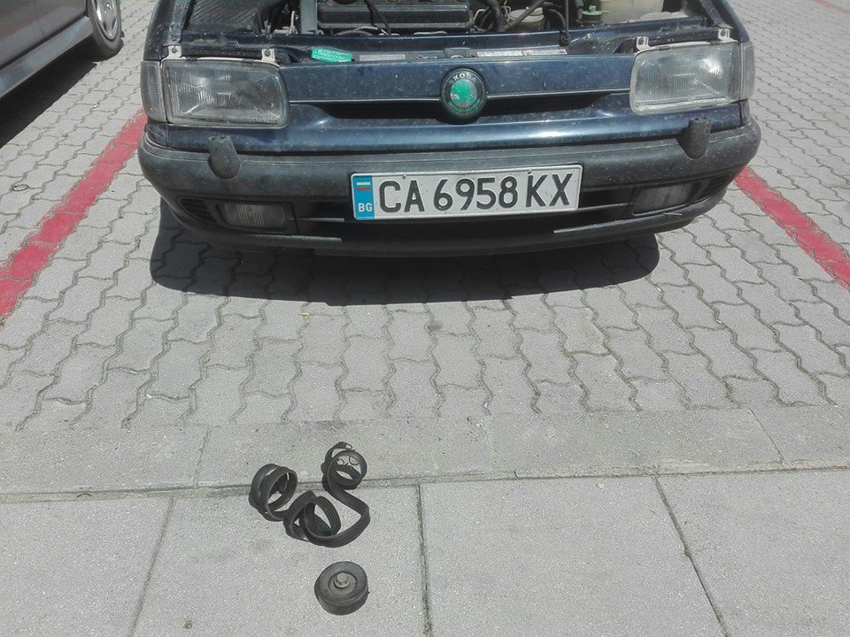

След два дни, тръгнахме да прибираме новия член на клуба, но Фелицията се предаде още на Ихтиман.
С около 160км/ч. нещо изтропа и видях ремък в огледалото... добрахме се до "мотела" и установихме проблема...
37534536_2569106913114863_6663128382303109120_n.jpg.63eb2b05d15d4a69ec7e8b472f2b964d.jpg
...блокирала ролка (на около година), скъсан ремък (на около 4 месеца)

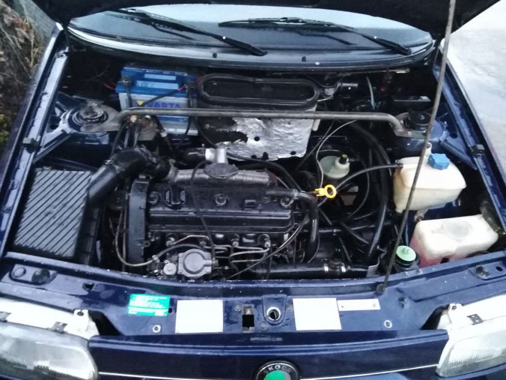

Детайлинг на моторния отсег...
48969075_1295062947310107_7738984653062668288_n.thumb.jpg.3002877a56242494c93d65677ae14fca.jpg

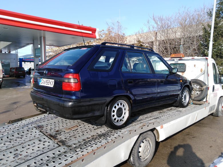

След това подмна на зимните гуми... и репатрака за Пловдив дойде...
48928871_735748793475294_1049739553885126656_n.jpg.db9c0f5d14ed3789276f44f7733eddd0.jpg
Приказката за мен завърши, доста ми беше тъжно, когато я видях да се отдалечава, но знам, че попадна в най-добрите възможни ръце!!!

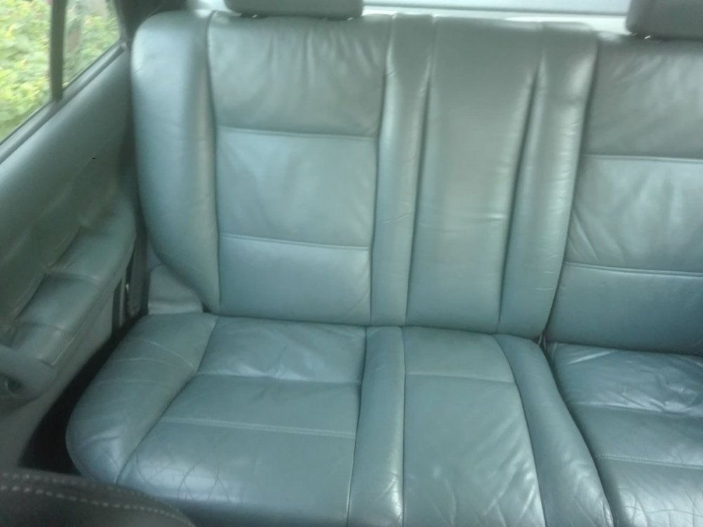

От гледна точка на интериора също направих малко промени, но там имам още доста работа.
Свалих таблото почистих го основно, подмяна на изгорели крушки отново малко освежаване и обратно на колата.
Пластмасата, около таблото я боядисах черна, но нямам добра снимка. Получи се доста приятно.
Салона бе почистен и кожата обработена, но ще иска още внимание.

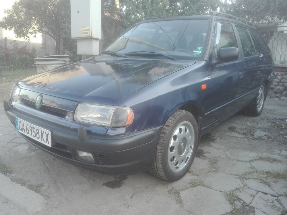

След повече от две години мога да кажа, че има развитие с Фелицията, което искам да споделя с вас.
И така след като се обслужихме Фелата се позваше ежедневно в продължение на няколко месеца. Без каквито и да е било проблеми направихме една разходка до Варна и няколко до Габрово.spacer.png
Търсенето на бояджия ми отне повече време от колкото очаквах...колата беше оставене при близък приятел, но за съжеление след получена травма спря да се занимава с тази дейност. Следващите няколко месеца колата стоеше на паркинга пред сервиза в който работя и през седмица - две я миех и "припалвах" .
Няколко снимки на малкия, който без тази кола не може !
Редактирано от kukumitcin
Намери се правилния човек за боядисване и тенекеджийската дейност. Последва разоборудване на колата и подготовката за боя.
За съжеление телефона на който бяха всички снимки умря и нямам нито една, която да споделя с вас.
Голяма изненада беше, че колата имаше само три пребоядисвани детайла / задните вежди и задна дясна врата / . Наложи се демонтаж на задните стъкла за да може всичко да се направи кадърно. Задна лява вежда се смени с нова, защото колата там някога е имала удар и нямаше как да се спаси. Съвсем случайно намерих 5-та врата без никакви ръжди с доста рядък спойлер на нея.
Закупиха се нови фарове, стопове и мигачи :
Фелицията вече е с нова боя и изглежда перфектно...поне за мен ;) !
