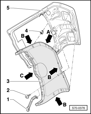

Искам да проверя маркучетата до самата чистачка но се чудя как да сваля кората на багажника.
Виждам само един болт под дръжката за прибиране на багажника и два отстрани на шасито.
Самата кора захваната ли е със щипки ?

И да в темата която спомена само болта под дръжката се сваля и останалото са метални щипки.
И диаграма има
http://workshop-manuals.com/skoda/octavia-mk2/body/body_work/trim_noise_insulation/luggage_compartment_trim_panels/removing_and_installing_the_bottom_trim_panel_for_the_tailgate/

Копирам тук схемата, дадена като линк от vtodorov. Коментара ми по повод инструкциите е, че вместо от А, кората най-лесно се сваля като се започне откопчаването й на около 15 см в ляво и дясно от бравата. По спомен от всяка страна на бравата има по две щипки. Ако ще се демонтира само бравата, откопчването на тези общо 4 щипки е достатъчно.
Важно.
1.Добре е да се запасите с комплект резервни щипки. Продават се в Еуратек и не са скъпи.
2.Ако свалите цялата кора, обратният й монтаж може да стане за секунди, а може да се измъчите и цял час. Обикновено, ако има втори човек да ви помогне с придържането, ще стане по-лесно.
Remove fixing screw -2- (1.5 Nm) of the door handle -1-.
Remove bottom trim panel for tailgate -3- from tailgate -5-.
Loosen bottom trim panel for tailgate -3- at rear and on the sides -arrows B- with edge -3409- (begin in the area of the -arrow A-).
Loosen bottom trim panel for tailgate -3- at front -arrow C- with edge -3409- and remove trim panel from the tailgate -5-.
Installing:
Installation is carried out in the reverse order; pay attention to the following points:
Recondition the clips -4- in the bottom trim panel for the tailgate -3-, if necessary replace with new ones.
