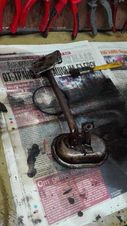

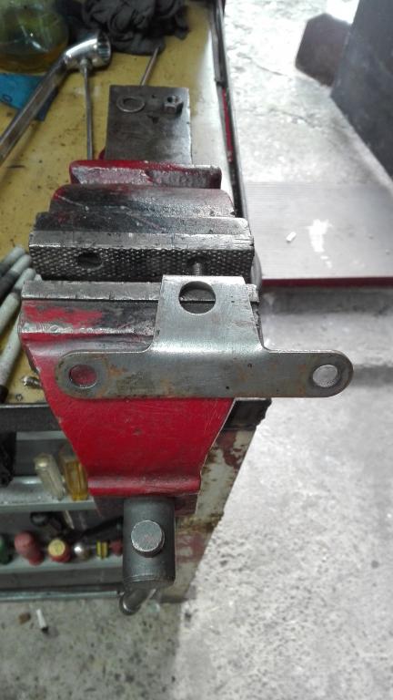

Докато вие се чудите, защо си чувствате главите като изтръпнал крак, Малкия чупи!!!
Започнах да почиствам докато загрея.
Започнах с повдигачите...
...маслоприемника или както му вика г-н Модератора "Oil pick up pipe" ...
...болтовете на главата...
...стойката за въздушния филтър...
След това ми писна да чегъртам и се развихрих. Метнах това маслено кубче на операционната....
...пръснах го на съставните му части, за норматив...
За жалост се почна пак чегъртането... тоя двигател е лейка...
Утре продължавам, дано запрелича на по-големия си батко, по-скоро!!!
