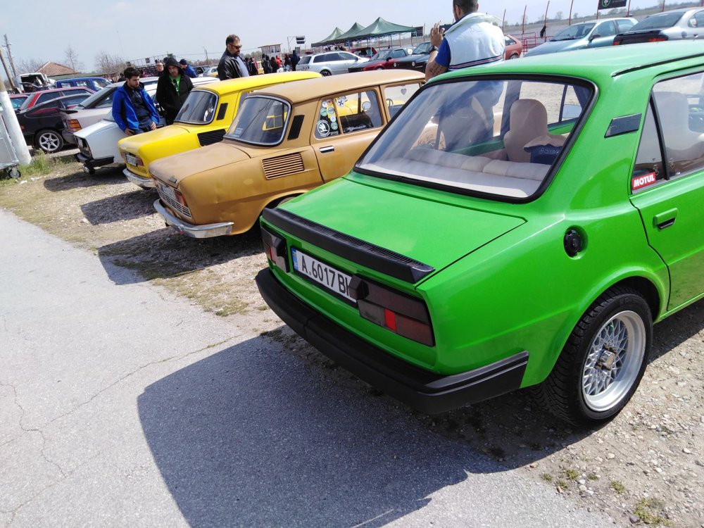

Поразрових дълбокия резерв и монтирах чисто нови стопове и осветление за номера (лакирани за да не избеляват), полирана алуминиева решетка и махнах таблата на номера...
Подмених броните с по-добри, излъсках ги и им махнах гадните буфери...
След това монтирах нови кристални фарове (от Голф II), нови лакирани мигачи, нови рингове на фаровете, нова лайсна между фаровете и гадна стара емблема...
Доста време обмислях, кой модел джанти да подбера от склада и реших да са тези...
Веднага ги закарах на бояджията, да ги вароса в сива и черна перла (доста едрички)
За така получилите се джанти трябваше да подбера хубави гуми. Знаех какво искам, но намирането беше доооста трудно...
На края се сдобих с 4 броя чисто нови...
С тези гуми и джанти се наложи сериозна корекция във височината на колата...(много съм добър с флекса!!!)
След всички перипетии бяхме готови за събор 2017. Между другото прекарах прекрасно!

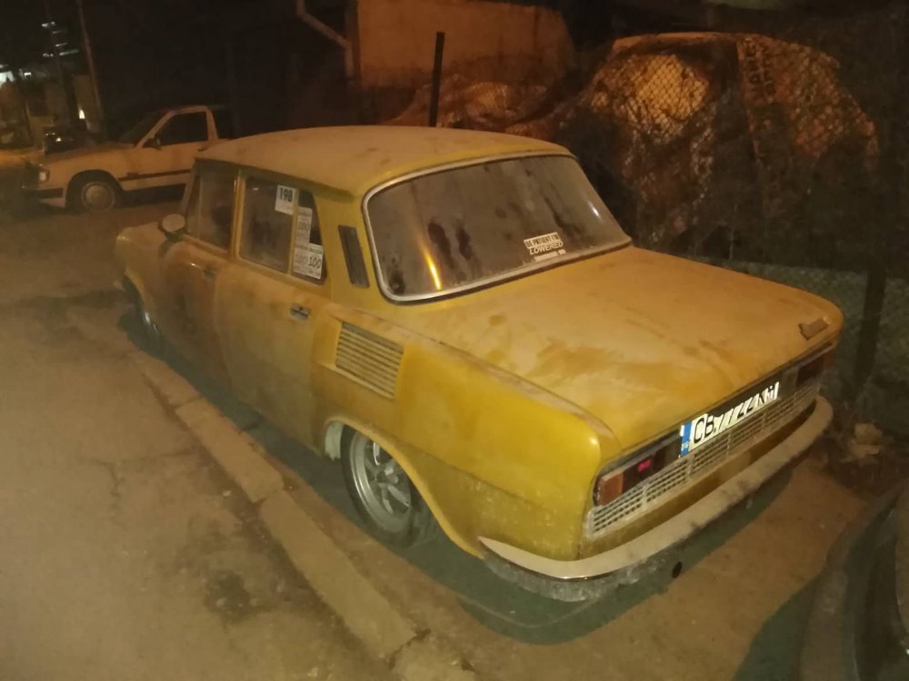

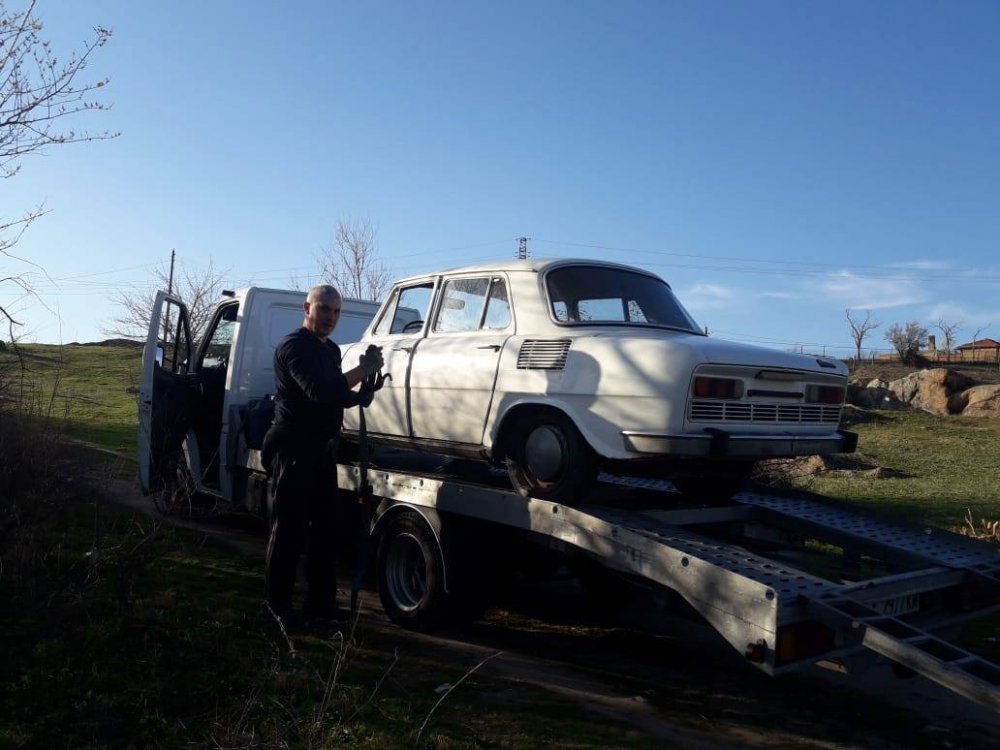

Зимата мина, по стара традиция аз не съм спал.
Колата стоеше на сушинка цяла зима...
59534120_525941711144395_3760407033455575040_n.jpg.6db4b512f21d276bc84e2b4acbf3305d.jpg59839726_604233313378473_5393127052754812928_n.jpg.d52cbd147f0f7c7fc7ce43a27e247a82.jpg
Една нощ след работа я разбудих и прибрах пред нас...
53670391_365384460726411_6242360306148835328_n.thumb.jpg.74933369e571b0e56efc4d561442f6e0.jpg53518730_684394841958657_1708967482783432704_n.thumb.jpg.d9f568617cd8791999c98aa2ec2e0f82.jpg

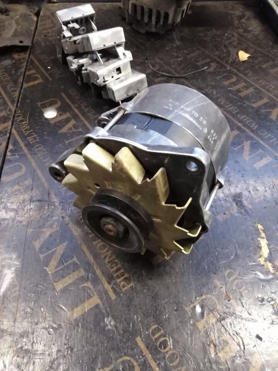

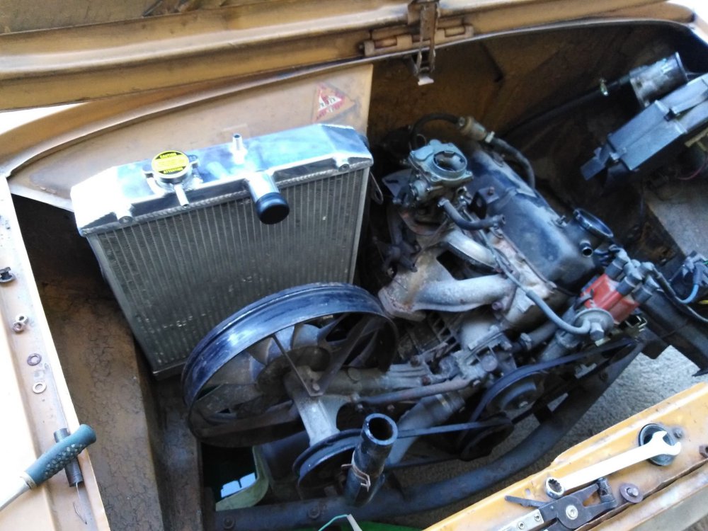

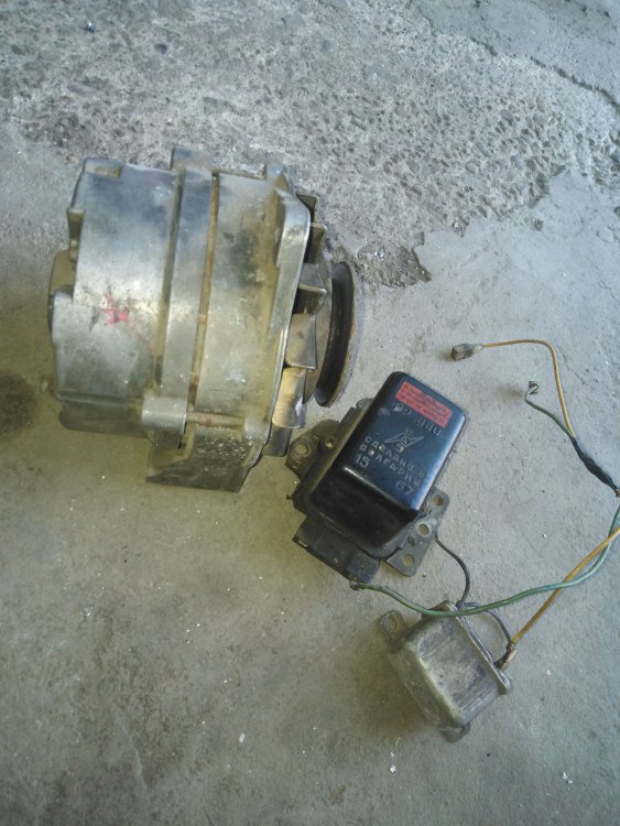

Миналия сезон имах известни проблеми със зареждането, алтернатора, релета и всякакви други глупости, от които не разбирам, за тва гената ми помогна да минем на по модерен алтернатор от фаворит, с повечко амперчета...
57402373_2042952026010157_805286508071223296_n.thumb.jpg.b64602350abaffd2a4cec383f812499c.jpg59636104_444380666308161_8282283834024656896_n.thumb.jpg.dc5803a1283166b78ec514eb5e3d5a8a.jpg

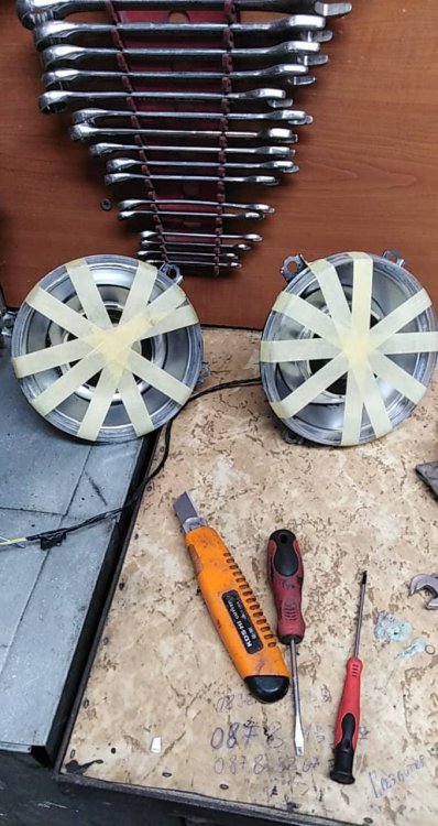

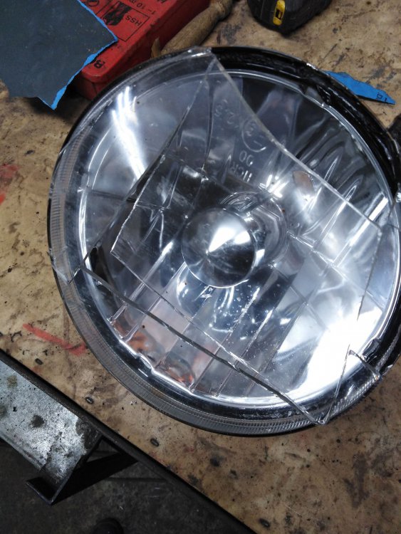

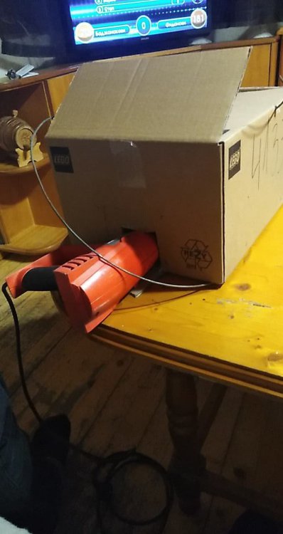

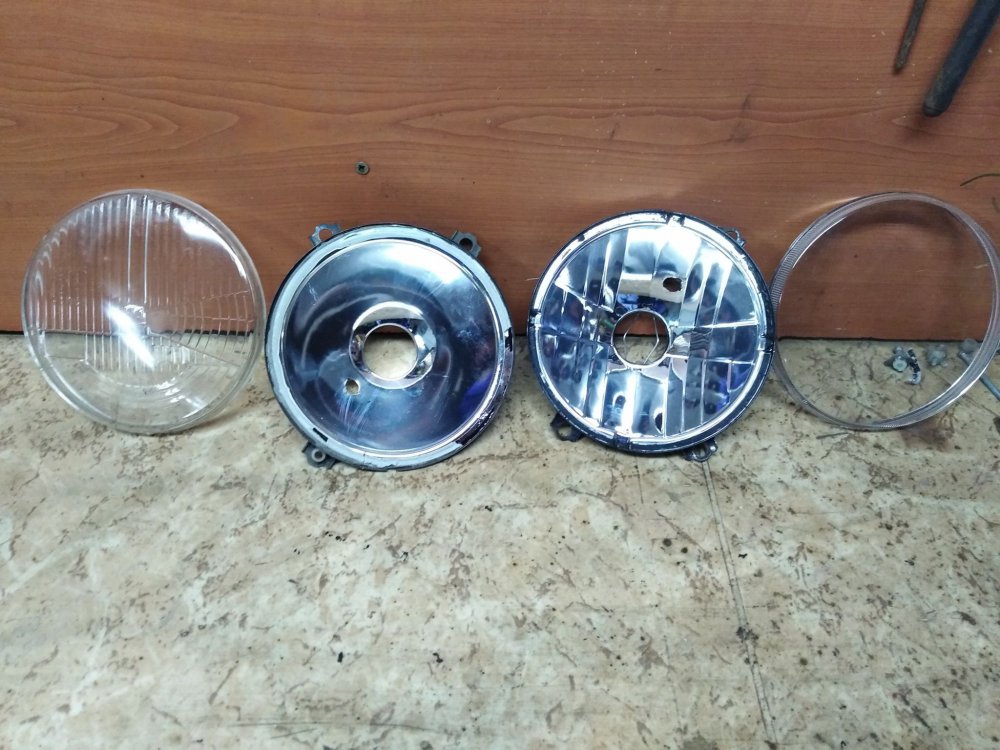

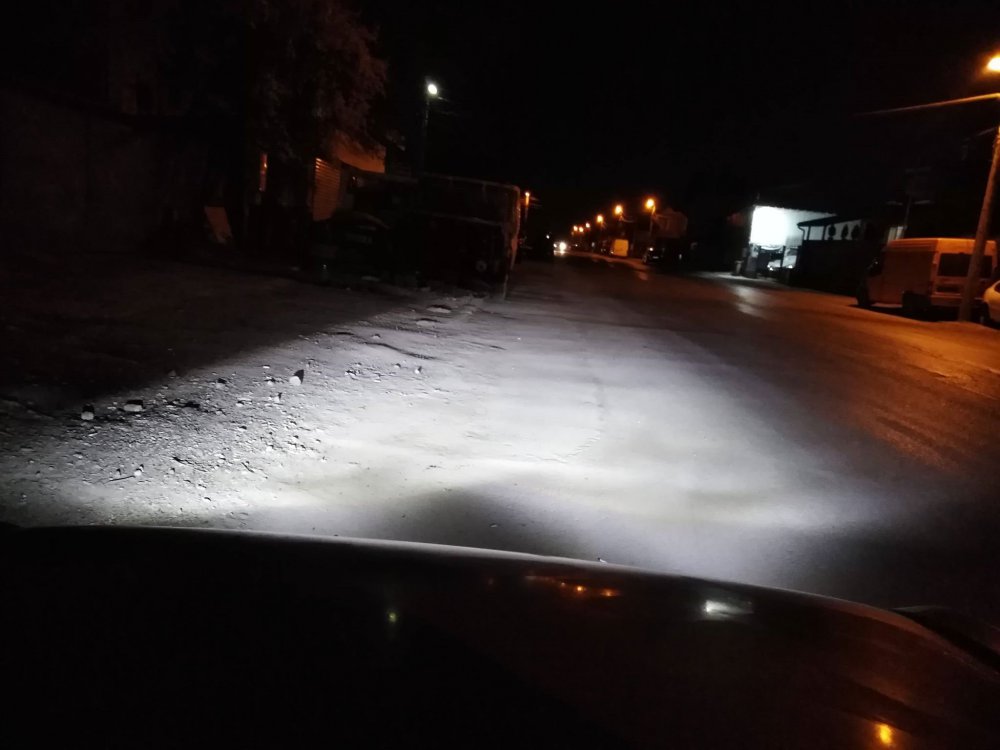

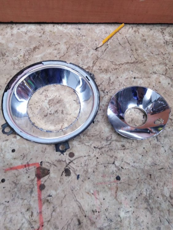

След като решихме проблема с тока, ми се искаше да виждам малко по-добре през ноща...

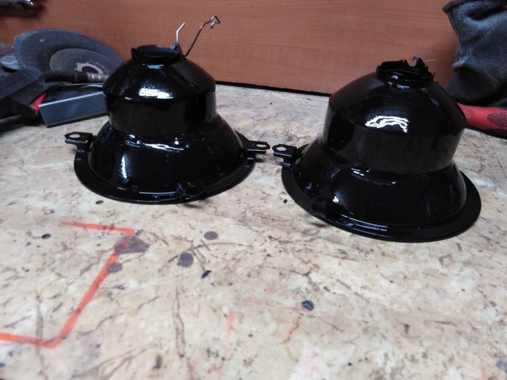

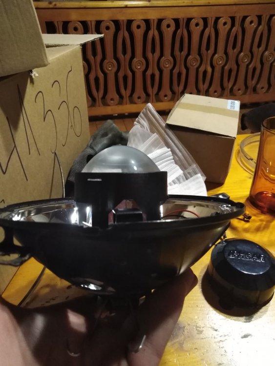

Направих си "фурна" за фаровете и им отлепих стъклата...

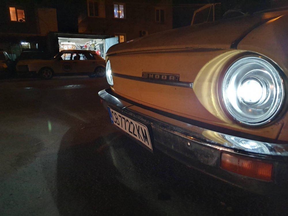

52486675_2206844086041212_1302777380330274816_n.thumb.jpg.5798d45442d5383936212a8e5eee297a.jpg

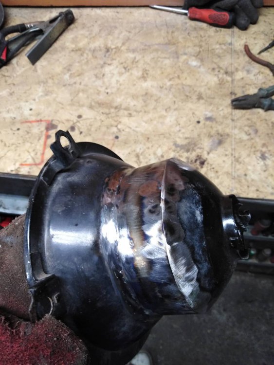

Но се оказа, че лупата идва дългичка и в рефлектора от Голф 2няма място за нея...
2007683943_52723194_374223989798565_8967847798007398400_n(1).thumb.jpg.8398c2bdd96d5035ed5e9d34d6f6ce7f.jpg
Но тва не ме отказа, взех 2 нормални фара, заради гладкия рефлектор на нормалния фар със орбрео стъкло, и гладкото стъкло на кристалния фар...
59345470_426434404817620_232949362458624000_n.thumb.jpg.e5a01df0c4a954aa301eaaeede1f4689.jpg
Отрязах рефлектора...
53209778_2238272266426660_692374854401261568_n.thumb.jpg.28056a06277a89e07e196c9569a8dd85.jpg
Удължих го за да събера механизма на лупата...
53184574_300099747332032_7760785095308345344_n.thumb.jpg.5438cd16673a9c1aedf15b2f76cbb840.jpg
Боядисах гръбчетата...
53185790_787278661644651_916138037727985664_n.thumb.jpg.70571f73ef81acc5e098a1d1f8511348.jpg
Счупих едното стъкло, което наложи купуването на трети комплект фарове...
59829841_1317960221684602_4463454516515176448_n.thumb.jpg.ebde3bf11b3f8e4832474afe95552e70.jpg
След успешното отлепване на стъклата, боядисването на рефлектора, напасването на лупата, затворих стъклата...
54731359_343043672855243_1997153856995196928_n.thumb.jpg.8b8a4ac9bd1ab76fc1577870c2a02eed.jpg
На колата стоят бруталнооооо...
53333267_405091053619683_5079941168561651712_n.thumb.jpg.9407674ca93e801b4845e7ba20fe3485.jpg
И светят бруталнооо...
55554406_431621660941499_1910058225244307456_n.thumb.jpg.240deeb81376848a766911335de50924.jpg

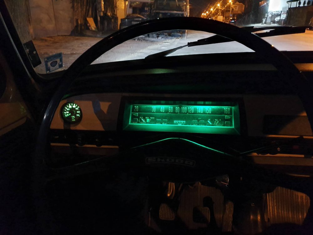

След направата на фаровете, след като ми навърза инсталацията, Патрик ми подари крушки за таблото, за да е в тон с оборотомера...
54728306_2075823585872394_7068580785468473344_n.thumb.jpg.1b9eeb498b97e8c75d8381752a22524c.jpg
Фаровете бяха готови, и направихме едно Калояново...
55608058_2258192714446740_6582198481048305664_n.thumb.jpg.fa9576421c2e58d9d661421981e7fef2.jpg55628868_303543363671356_5995372082874023936_n.thumb.jpg.06cb2d3d7c409ed326fb3d14c7752db2.jpg59708622_2283023545273583_614984319730974720_n.thumb.jpg.72021024b08c89d66cfb69cbab618b48.jpg55698633_437826716969892_4711043674434174976_n.thumb.jpg.827efc7ef6571a04678c5e118997507b.jpg59359858_2057652917685395_568377336089542656_n.thumb.jpg.b7d889f7c37210397f679b5abce45673.jpg

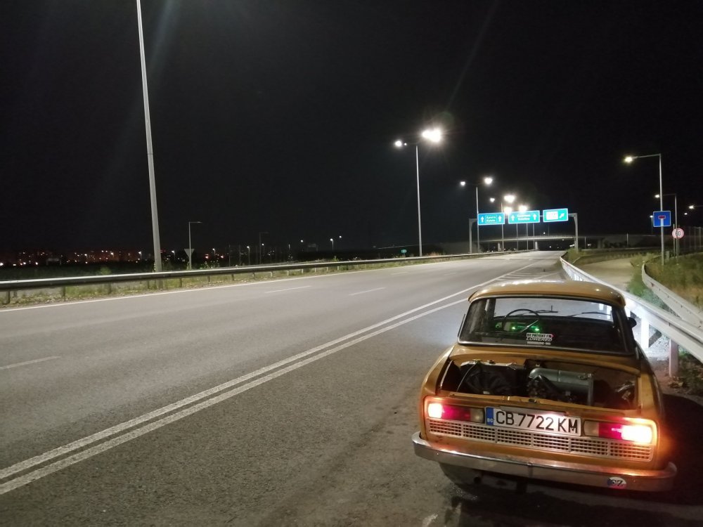

Много яко се вижда през ноща...
56500811_763943717325853_9115344585634086912_n.thumb.jpg.a1197204d2d3afdd9acbf5a66c918407.jpg

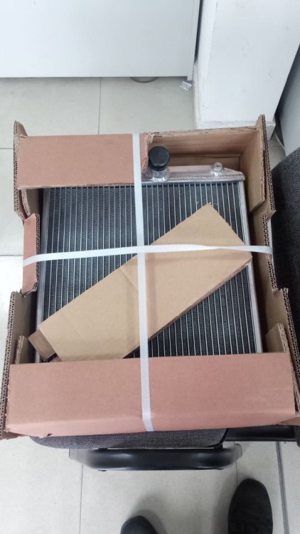

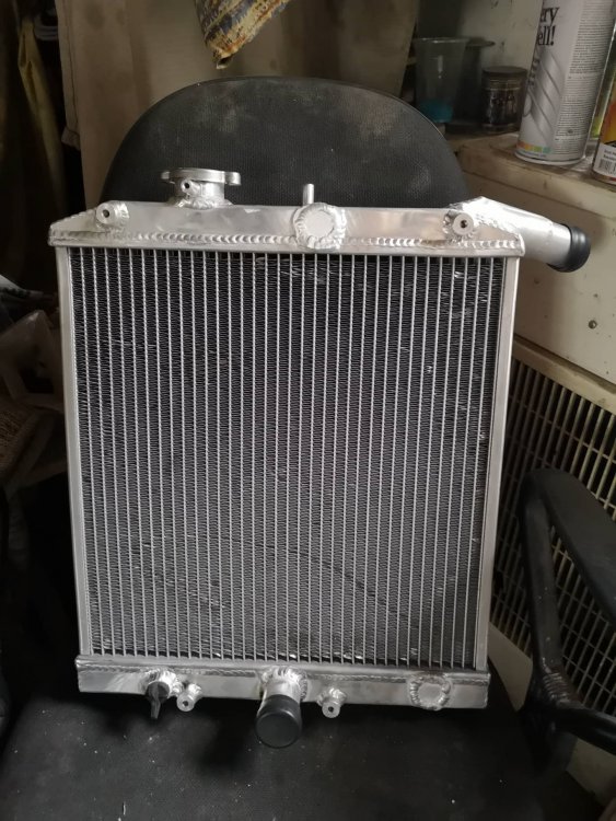

Но пътуването не премина безпроблемно... спука се радиатора... решението беше взето...
54437278_2425395984171844_1969503527558447104_n.thumb.jpg.b64cc7d44348acdd2a5ada358d21f606.jpg

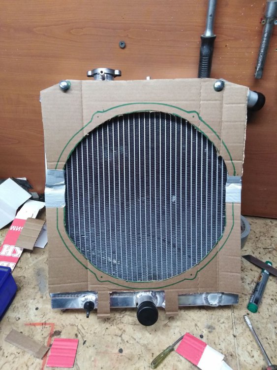

алуминиичето дойде, и пасна добре в коша...
59478044_458668771359761_960764483100213248_n.thumb.jpg.081d45b1eb36675aad1ae58d6c7870a7.jpg

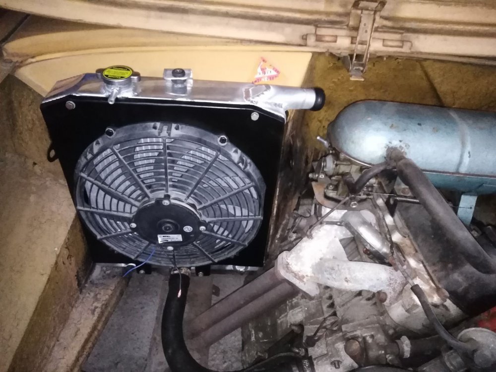

преместихме му отворите...
56691327_288704208726535_7077852563298582528_n.thumb.jpg.5515f89c977cb2f55ee8ab49b4310a5e.jpg

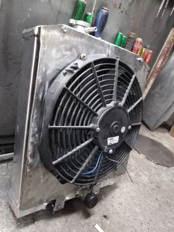

изработих дифузер за новата електрическа перка...
59407756_2179240205522892_6079966617729499136_n.thumb.jpg.f689abcdb90505e63cb1fd3d0a70e688.jpg59521702_421800021983595_4284781450345054208_n.thumb.jpg.f654f64f57bd34a9a31536ee8da1b44c.jpg
И след това боя и монтаж...
59375727_1371793559644412_7197249342707597312_n.thumb.jpg.1e1286e3a7d777d0f6ce7be6dbde7758.jpg

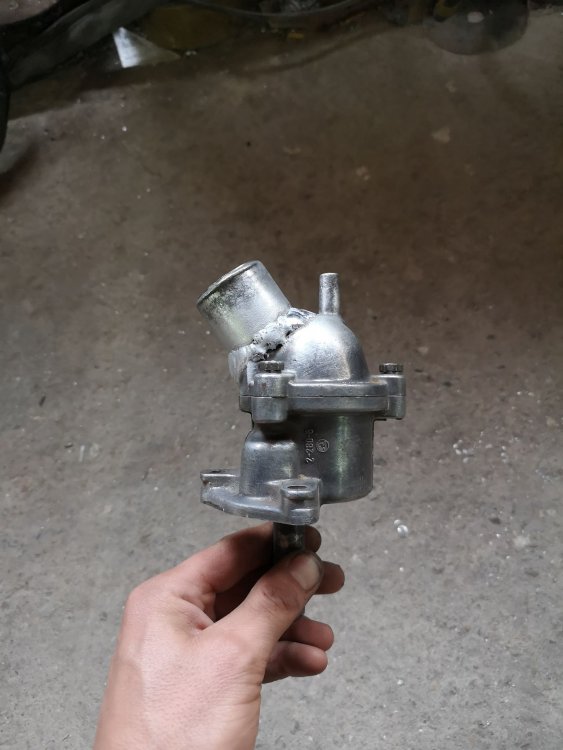

За да намирам по лесно термостати, реших на мина на 120ково термостатно тяло, и преправих ъгала на отвора му...
56764342_1206043319572846_2406340094274306048_n.thumb.jpg.3ee61b134e12ed05f0bddb82417aac0a.jpg
След монтажа на новия радиатор, съм страшно доволен !!!

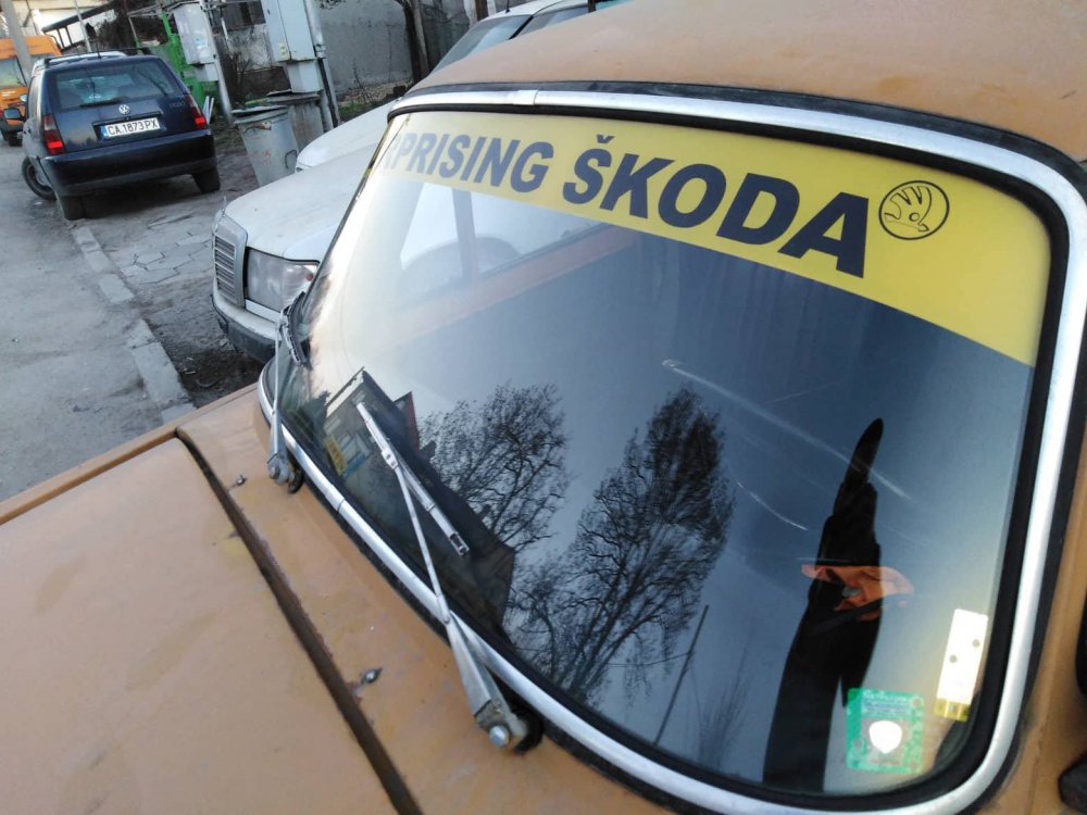

Забравих да благодаря, на Патрик за новия сенник!!!
55783850_607144353086949_6043605158313590784_n.thumb.jpg.bca23b2e082d89b64f1647a13dc3014c.jpg

Гледам, че не съм показал, с новия радиатор и електрическата перка, махнах механичната перка, сложих стойка на мотора от 105/120, както и колелото на коляновия вал, със капака на ангренажната верига, защото предполагам знаете, че старото двуредово колело е с обратна резба, която възпрепятства протичането на масло от капака на ангренажа, а при 105/120 вече има семеринг.
90667800_541306496384423_6302345434312474624_n.jpg.d2961ab9705b9e0dd9a44d3465265380.jpg

Новото тяло за термостата, съм ви го показал, след него в тръба от неръждавейка заварих гайка и сложих датчика, който управлява Спал перката...
90056931_955588064843594_3422734660239622144_n.jpg.8f2156fd99c13eb02b338d93a5b8f10f.jpg
След като монтирах новия радиатор, бях много доволен в градски условия, но извънградско, когато я задържа около 4000 оборота по-дълго време, което е около 130-140км/ч. започваше да загрява и да не може перката да насмогне да смъкне температурата...
За жалост нямаше как да си оставя колата на пътя и няколко пъти излизахме от зелената зона на уреда, свалих задния капак, направих инпровизирана фуния на калника, но не и не, температурата си се вдигаше, задържа ли я на високи обороти...
Опитвах какво ли не, голяма перка на водната помпа, малко колело на водната помпа, преди нямах тръби, маркучи и радиатор на парното... Патрик ми произведе тръбички, сложих радиаторче от фелиция... проблема продължаваше, а след като видях балончета на капачката на радиатора...нещата бяха ясни...
