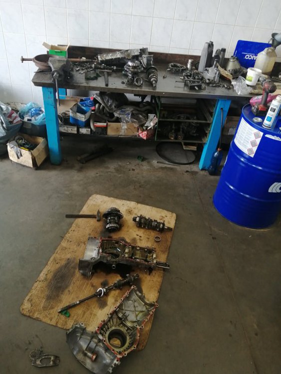

След като измих скоростите ги натоварих...

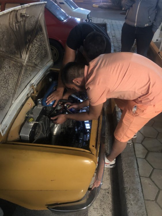

След тва в 5 сутринта запалихме с @The Best Forman към Асеновград, на гости при Мастъра...
117176609_839957456831671_4289454877692087923_n.thumb.jpg.3c1bdd1bd951a17686d35a4618a46b80.jpg
Разглобихме няколко скоростни кутии и направихме една малко по-специална - 5 степенна, 3.9 диф, мокри полуоски...

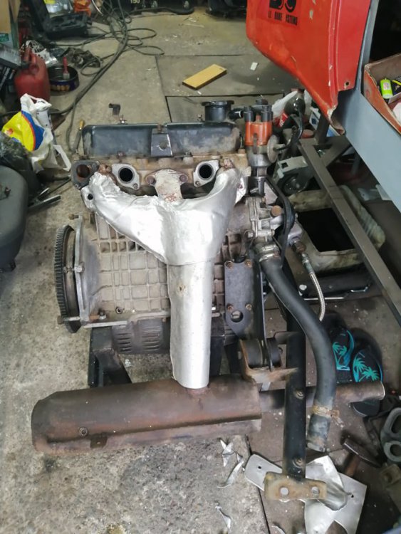

След като се прибрахме, започнах да си играя с двигателя...

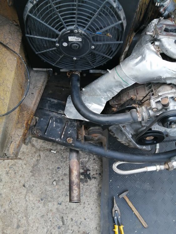

Направих един термо щит на генерацията...
118894504_661671277796151_1301913720559427099_n.thumb.jpg.0366efec51a5719672ec18082d1a9f5b.jpg

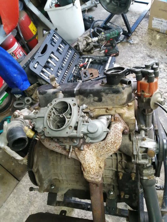

Монтирах двукамерен карб...
118889835_797695214336169_6445246757499895977_n.thumb.jpg.d4d9db8394f7579c0019697bca568ec2.jpg

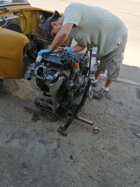

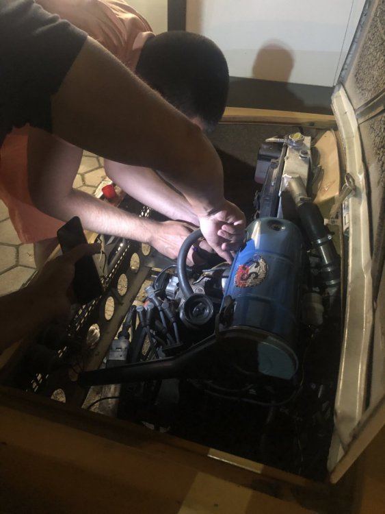

След тва качих всичко на колата...
Върнах електрическата перка (не съм сигурен, че ще остане)...
118158648_957491954765827_882908259579322020_n.jpg.19a9b2409e5050e4955ab0bc8836008c.jpg

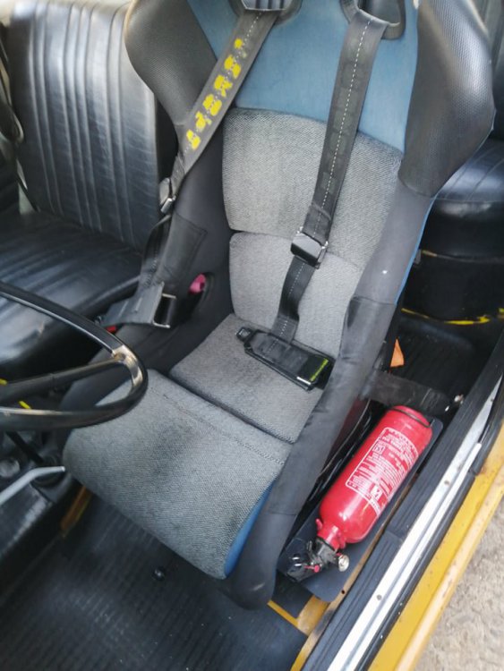

малко и за интериора ...
Седалка, колани и пожарогасител...

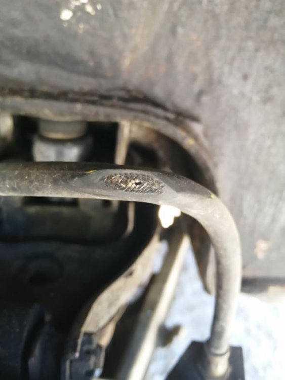

Освен това гумата претърка единия маркуч спирачен и гръмна и ме остави без спирачки, не много далече от нас за щастие...
118839792_320524452388347_565656881114628573_n.thumb.jpg.9e891cbbe6232ce6a8f59b29212767ea.jpg
Смених всички маркучи и тръбички на спирачките...

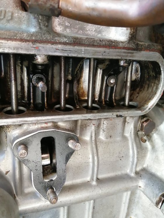

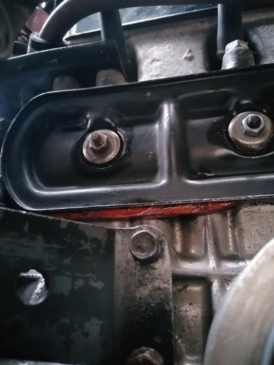

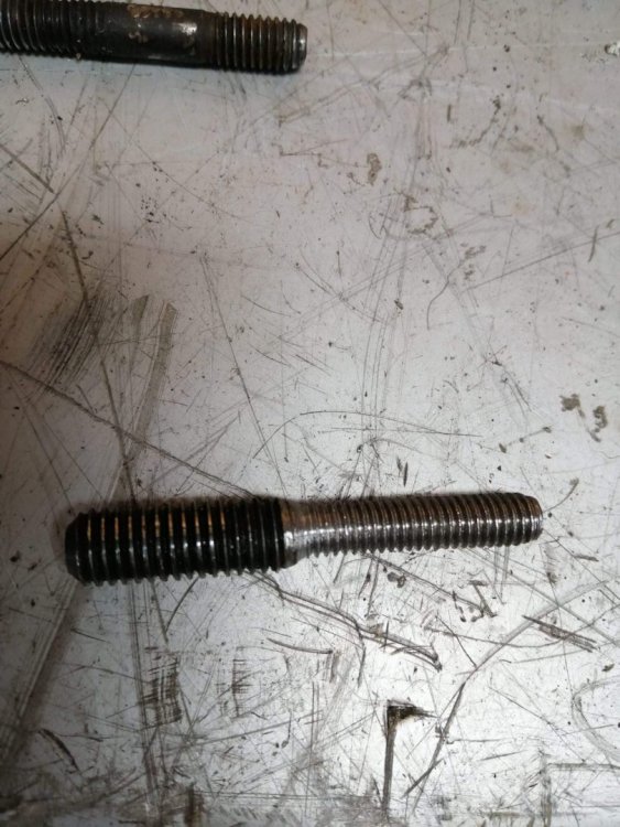

Опитах да монтирам капак на повдигачите от фелиция, купих нов, както и гарнитура и гумени втулки, но се оказа, че шпилките са къси,и реших да ги подменя, но едната се скъса... мотора пак вън ( @The Best Forman пак помогна)
118879275_2818803738387872_7441424920989828393_n.thumb.jpg.0cddf5583424512745c52ac4b94f7a7a.jpg
118898496_1405969663072950_267952481460522656_n.thumb.jpg.36358253312790fa15132d33c0df42ce.jpg

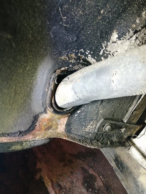

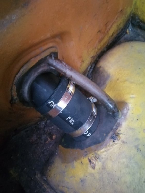

От доста време ми течеше напукания маркуч на гърловината на резервоара...
118914724_641529436743721_4285984398939902168_n.thumb.jpg.c1d6956234437f5e5441d76cede2aae0.jpg
Подмених я с метална тръба...

Ръчно изработена (с подръчни инструменти) преходна шпилка :)

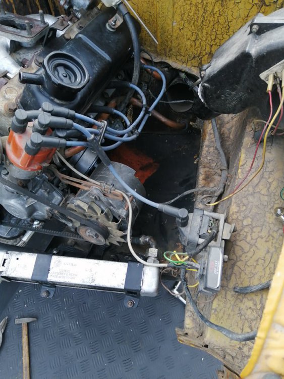

Такам малко инфо около колата, щот тази тема малко я пренебрегнах.
Преди известно време върнах механичната перка, а зад радиатора за резерва вързах един Спал, през датчик да пали след 90градуса.

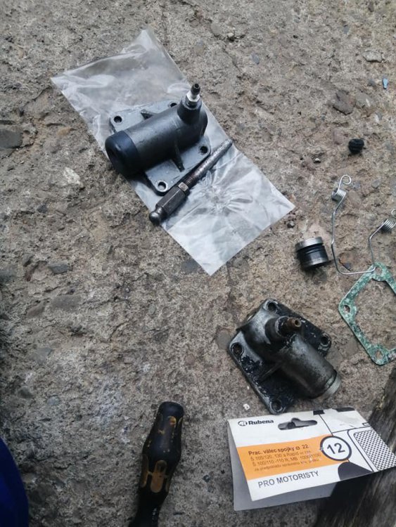

След тва падна едно возене, но в неделя отивайки към Бояна, останах без съединител...
122683623_5224668110892050_4455460525725291107_n.thumb.jpg.d63abd82de70ba3bee81abd9597fa835.jpg
Смених на бързо виновника, след което обезвъздушихме, и я дадох на помощника ми Пепи Тризлинцев да я пробва...

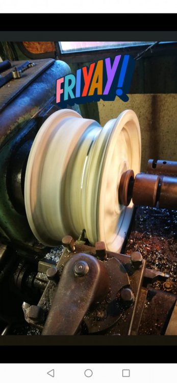

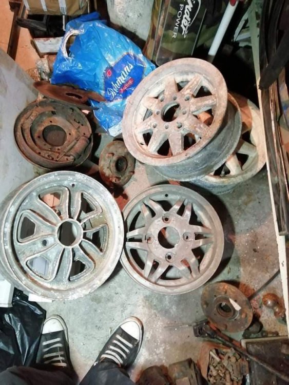

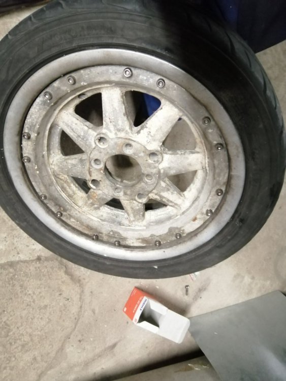

В предишния пост показах така дълго търсените от мен джанти, а именно BBS RX2 15'' 4x100  ET45 6.5J
Търсех ги толкова много, не защото ми харесват кой знае колко(не е никак лоша джанта) а защото са разглобяеми. Преди 2 години с моя приятел Пепо, направихме едни 15' Sebring на 17' за неговата Джета и бях доста нахъсан да си направя къстам джанта и за моя кола...
66625179_10156418943435418_1816684064271237120_o.thumb.jpg.8292b602e9c5370aa2b8524338aad383.jpg
и така започна се филма...
След покупката, с Тризлинцев ги разглобихме
122593955_414309892900776_4069178082064850021_n.thumb.jpg.f921858c2d687e046cc7dd298e9e60f5.jpg
122663096_278288653378680_4757675247708534951_n.thumb.jpg.bcf1af2accb4f3d2a2c9249823fe4f55.jpg

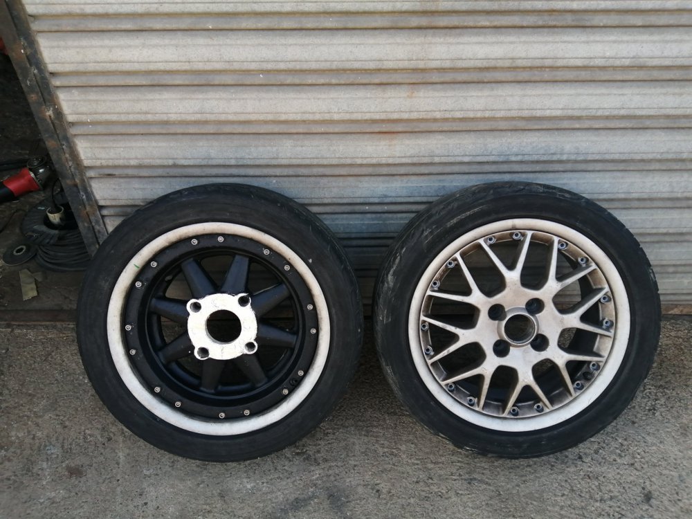

Започнах да мисля каква да е цветовата схема, защото джантите ще са за другия сезон, а другия сезон колата отново ще бъде едноцветна.
За сега съм се спрял на варианта черно и полирано, но приемам всякави предложения...
Една снимка преди и след (черното е спрейче никела е фолио... като за на бързо)
