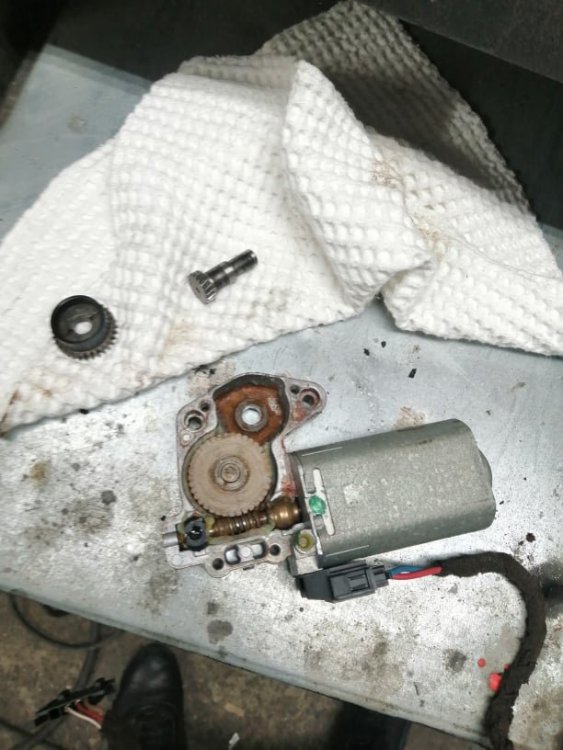

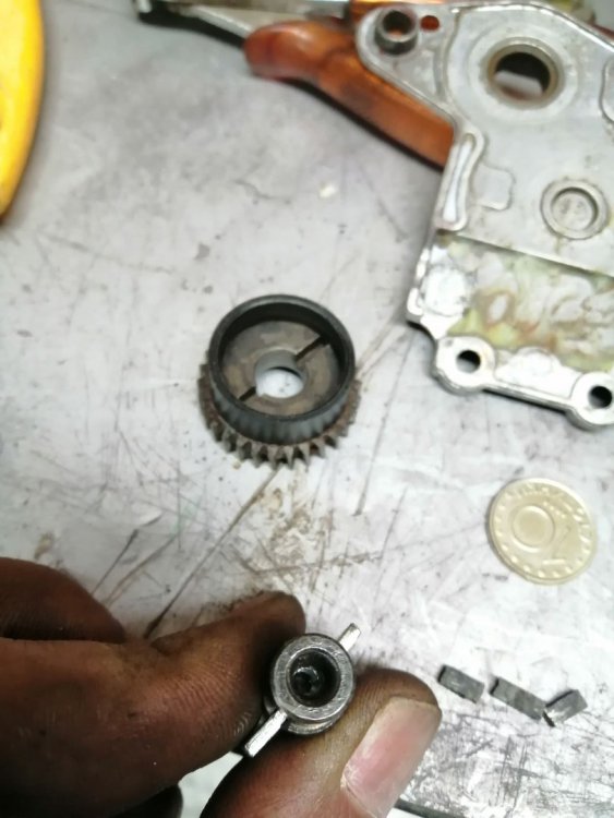

И сега малко конкретика. Тази голяма гад се движи от електромоторче. Днес, най на края я разопаковах, разгледах и реших да вържа кабелите за тест и "о чудо" бръмчи, а не работи...
Свалих моторчето и го разглобих...
162854477_3693319027447752_2570212953716977012_n.thumb.jpg.28f74f071a5b043f88a382228369e2f4.jpg

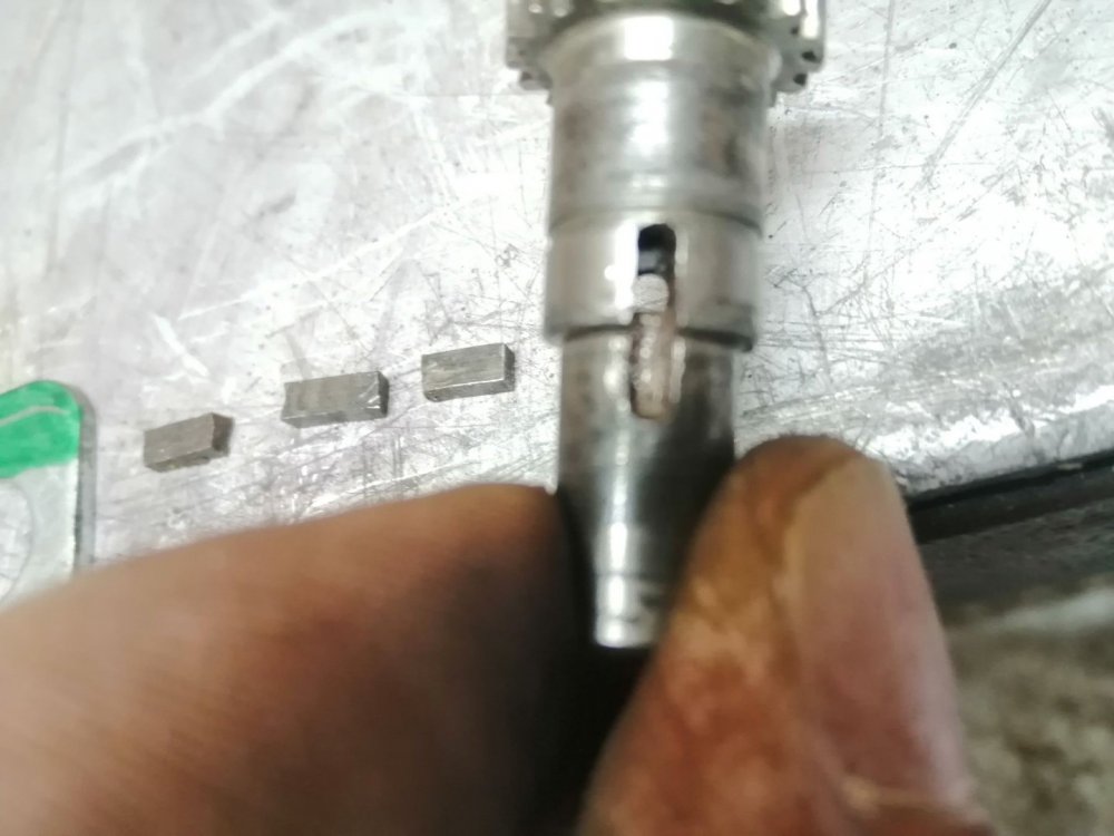

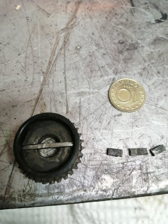

На пръв поглед открих, две (от трите на снимката) парченца, очевидно трябваше да са едно цяло...
Веднага се заех да си изработя ново...
162482644_1340467859642018_4428279568404241043_n.thumb.jpg.6cd9956fc5b6cbf283a9f3fca4037fb8.jpg

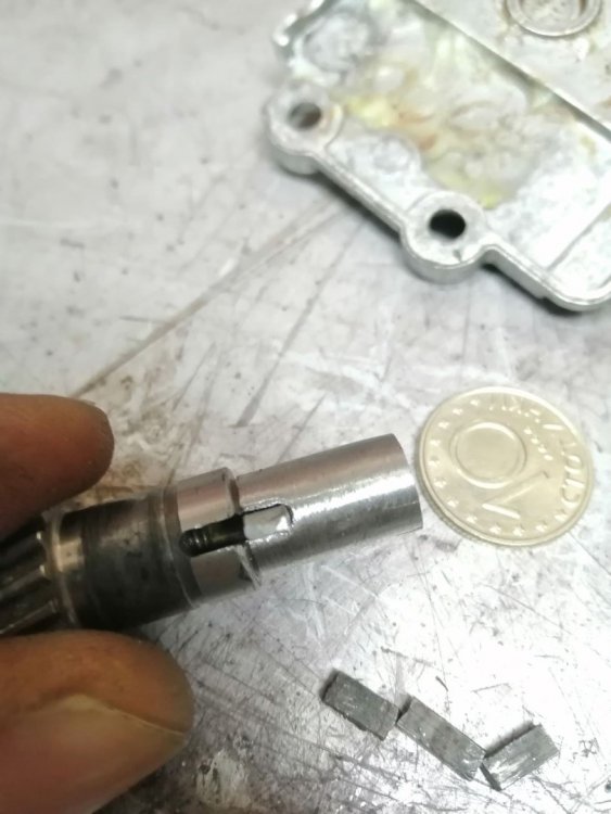

На снимките от тук на татък, ще фигурира една монета от 10 стотинки, за да се добие представа за размерите на детайлите...
162075132_369108540777024_5521659968022554058_n.thumb.jpg.c84f57ae6f773b4d3d1ab2d6aaae198c.jpg
Пасваше перфектно на зъбното колело...
162301513_3732786680110301_4429429969202155143_n.thumb.jpg.e86666495f646463866028500acfc868.jpg
Както и в оста...
162508294_786625668901266_5118028714327591492_n.thumb.jpg.be6df396b29cd12674ddccf931d46456.jpg
Опитах да ги сглобя, но зъбното колелце влиза само в тънката част на оста и спира на ръба на дебелата част, което пречи на осичката, която изработих да го блокира, за да се завъртят едновременно.
Избих отново осичката и започнах да разглеждам. Тва което видях е, че елипсовидния отвор е голям и минава през дебелата част на оста и на тънката. На снимката обаче, става ясно, че светлия отвор, в който влиза изработената осичка (със зелена стрелка) е в дебелата част на оста, а в тънката част на оста елипсата е запушена (посочено с червена стрелка).
162554353_475374860501731_9035970529423915771_n.thumb.jpg.d872dae685c1a93485631d4bbcadf429.jpg
Логично беше, ако произведената от мен ос влезе в тази част на елипсата, да може да блокира зъбното колело и да сработи, но заради размерите, не можах да разбера, дали това, което е в елипсата е част от оста или е "чуждо тяло"
При няколко набивания и избивания на произведената от мен осичка, в един момент елипсата се запуши...
Под лупа и с светлина "в гръб" на елипсата, успях да вкарам карфица. Без да исках я натиснах в посока към дебелата част и парченцето, което случайно се появи, започна да пружинира, но трудно!

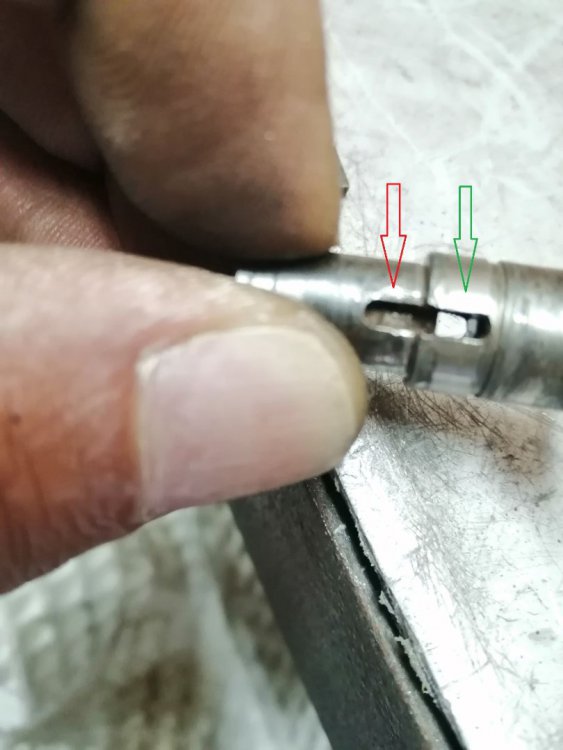

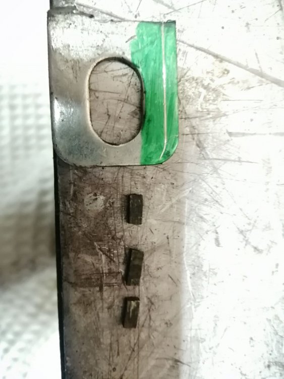

Ще се опитам да обясня всичко, което ми отне около час да разгадая. Предварително се извинявам за чертежа! Глупав съм и не съм @smirn0ff, на Пейт и с моите знания и умения...толкова...
162340730_148932953771791_5915188922489571552_n.jpg.905a7bae646a85800bd5c8c5e61c37c8.jpg
Сега една бърза легенда.
Черно - Оста която е едно цяло
Синьо - Пружинка
Червено - Елипсовиден отвор
Зелено - Отвор с остатъчна резба
Жълто - Нещо което запушва "зеления" отвор, видимо със следи от опити за разпробиване, но няма яснота дали е цяло от оста.
След някакво мислене (до колкото мога) имах няква теория за нещата.
Това е отвора с остатъчна резба.

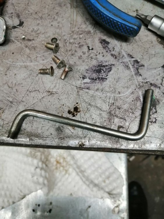

А това е инструмент, който седи закачен за електромотора, за принудително завъртане, при електрически проблем на мотора...
162497404_557940935087893_3934539645472275394_n.thumb.jpg.6c04aad6e518d1e748162ebd5885b30b.jpg
Вижда се че на инструмента има резба, която е скъсана.
Начина на работа на тази ос според мен е следния. Когато всичко е на ред, малката осичка която изработих в началото стои в червената елипса, но в тънката част на оста, избутвана от синята пружинка, като по този начин съединява допълнителното зъбно колело, което се върти от електромотора и оста, която върти голямото, пакетирано чудо от Еконт.
Когато обаче има проблем с електромотора, се навива счупения инструмент в оста, който чрез резбата, избутва осичката която изработих, от тънката част на оста към дебелата като свива пружинката. По този начин, откача оста от зъбното колело и вече спокойно, може да се завърти ръчно оста, без електромотора да я блокира. Тоест по този начин "аварийно" ръчно управляваме всичко.
След като вече имах някаква идея как работи цялата тази простотия се захванах да разпробия оста през зеления отвор, докато изчезне жълтото парче, оказало се част от "аварийния" инструмент.
На тази снимка си личи как червената елипса, вече е свободна...
162075132_3739681392780680_5549216445063224834_n.thumb.jpg.705078d59c169ff95e8414d1ac4335a5.jpg
След това навих резба за болт, който да върши работата на аварийния инструмент и вече произведената от мен осичка спокойно се движеше в цялата повърхност на червената елипса преминавайки от тънката в дебелата част при навиване на "аварийния болт"
На тази снимка се вижда как вече произведената от мен осичка е в правилната, тънка част на червената елипса, натискана от синята пружинка, за да може да съедини спокойно оста със зъбното колело.
162338187_265952841757130_286536002088307230_n.thumb.jpg.bf49f2e5803863887e1096fe20e4aa16.jpg
И така след като всичко теоритично работеше, сглобих електомоторчето и воала, вече работи!!!

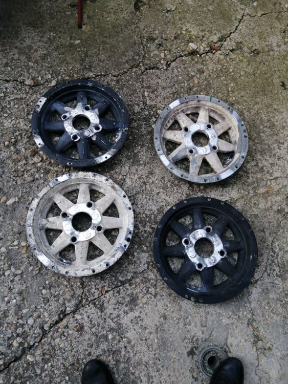

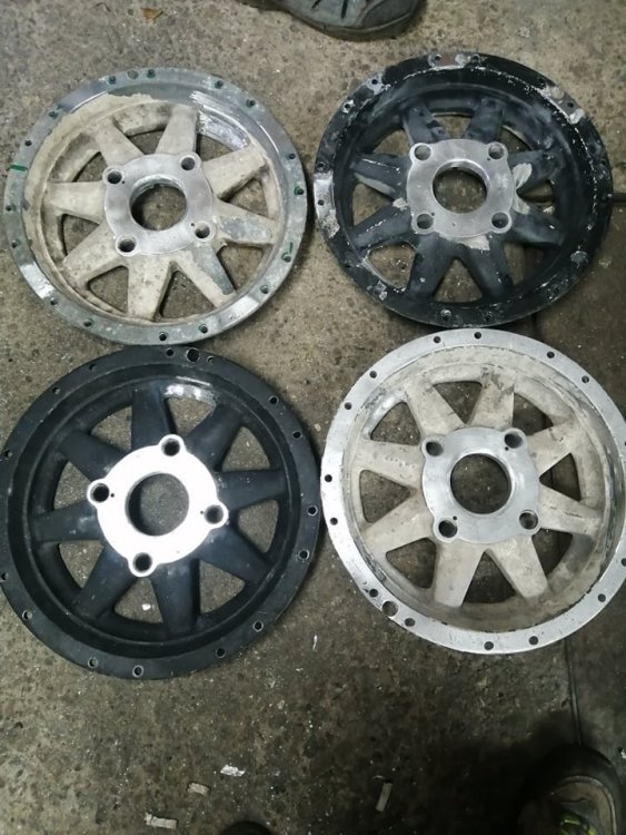

Междувременно взех джантите от заварки на магнезиевите среди...
200601902_2923057144624745_54806317100359249_n.thumb.jpg.7af7abfb3fff1acf7a5c21ea9a830e29.jpg
Изпилих заварените, допълнителни отвори...
178902871_233300165212749_7191776501552080812_n.jpg.5db0d3ab5f95526d797ff8c63b5825fa.jpg
178863423_868675520351791_2670031969310135533_n.thumb.jpg.5574ef6d1ff8ebd3ce37938222e6d992.jpg
както и излишните вече отвори за вентили...

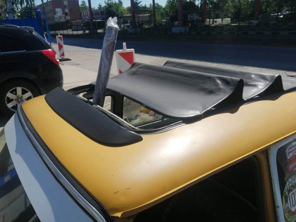

И времето се постопли, което автоматично доведе до осъществяването на поредната, планувана глупост по колата, а именно "мистичната" доставка от еконт ...
162398731_127276039336886_7753989222434545739_n.thumb.jpg.c4c0db49bd3a8b753fd86391fbc4367f.jpg
При първоначалното мерене се оказа, че няма нищо общо с колата...
131631213_1194649527672794_8929476064903384110_n.jpg.158961f903f4371bf38eae1a4cff5e3b.jpg
162480968_2865786160331383_3143474631076719206_n.jpg.a631d6ef012e399511bd22c385559082.jpg
162502272_1083016632187209_5912104997380167239_n.jpg.9a7ff34454bda2690de9ad70e6743db6.jpg
Но си бях навил на пръста и започнах да я оразмерявам...
192291058_1721301801393445_2673389349471755085_n.thumb.jpg.ee0b2015dbc4d686272d35ae7c3a71ab.jpg
Свалих тапицерията на тавана...
200253749_807266729778410_4929810736904457821_n.thumb.jpg.3349f0b14ecbbf4a960770645c81ced3.jpg
И..."МЕЧКА СТРАХ, МЕНЕ НЕ"
Дзак... имаме дупка...
