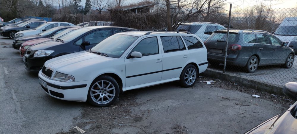

Колата вече е със салон Recaro от Голф 4 ГТИ. Има нужда от малко реставрации, но най-важната я направих - ново оригинално дъно за шофьорската седалка на стойност майка плаче плюс непокътната тапицерия. Важното обаче е, че така седя на чисто нова седалка.
Ето и новата зимна премяна. Най-накрая събрах двата си любими модела 16ки за Октавия 1. Сложил съм и 4 нови БФ Гудрич и правя ритуали за сняг.
Един ден през ноември докато разглеждах продавалника, уж без да търся джанти, попаднах на обява за 17 цолови паяци от Октавия 1 RS в културно състояние и на цена мечта. И в неделя вече не издържах да не ги сложа. Резултатът по-долу. Естествено и с нови гуми. Джанта+гума - 20 кг.
ПП Легналите джанти от горното мнение се продават.
