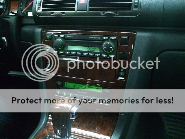

От известно време и аз съм се ориентирал към 2DIN 7" мулдимедия от aliexpress, като в случая става въпрос за Super 1, 2007 година.
Колата в момента си е оригиналното Symphony, което е сингъл дин, като мисля да махна чекмеджето под него.
Някой дали е извършвал въпросната манипулация,че да не се окаже да си гледам след това навиацията вкъщи, ако не може да се монтира :)
