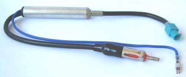

Имаш ли отзад на медията на входа на антената една затапена синя жица да излиза?
Подобно на тази :
Тя е по принцип за захранване на антенния усилвател в покрива под антената и след свързване към медията на AMP или ANT подобрява значително улавянето на сигнала.
Ако я нямаш или е коректно свързана, тогава наистина на някои устройства не сработва много AF функцията. При мен е ок, но на жената в колата не работи много коректно. Погледни си във FACTORY SETTINGS дали нямаш някоя допълнителна настройка за активиране.
