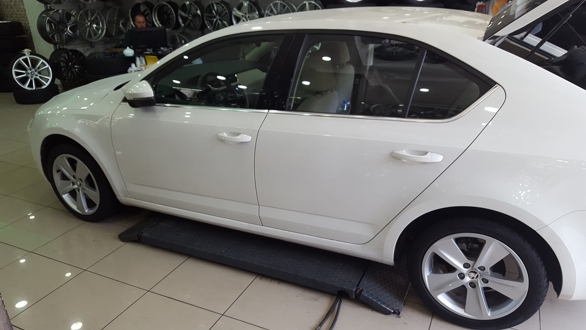

Привет колеги. С радост искам да изложа резулатата от дългото търсене на 17 инчови джанти и да благодаря отново на всички приятели които са изказали мнение.
Вчера закупих 17"-ови джанти и гуми Бриджстоун 225-45-17 с дот 42/16 които били оригинал от Сеат Леон ФР.
Няма много характерна разлика по возията защото оригиналните гуми на моята Шкода бяха вече на 4 години, не много изхабени но според мене вече шумни и с твърда характеристика. Карах с новите (използвани) гуми около 140 км (60 км градско) и не видях голяма разлика в комфорта.
Забелязах само че автомобила става характерно по стабилен и волана стана малко по твърдичък. А това е нормално.
Старите-оригиналните гуми Michelin Energy Saver ги закупи вулканизатора от който взех новите джанти/гуми.
Ето новата визия на Шкодата. (2013-ТДИ-ДСГ)
http://prikachi.com/images.php?images/607/9219607h.jpg
Редактирано от Levcho
Идеални са! Седят, според мен, много добре! Честито и дупки да не виждат :)
Много добре стоят.Отличен избор..
