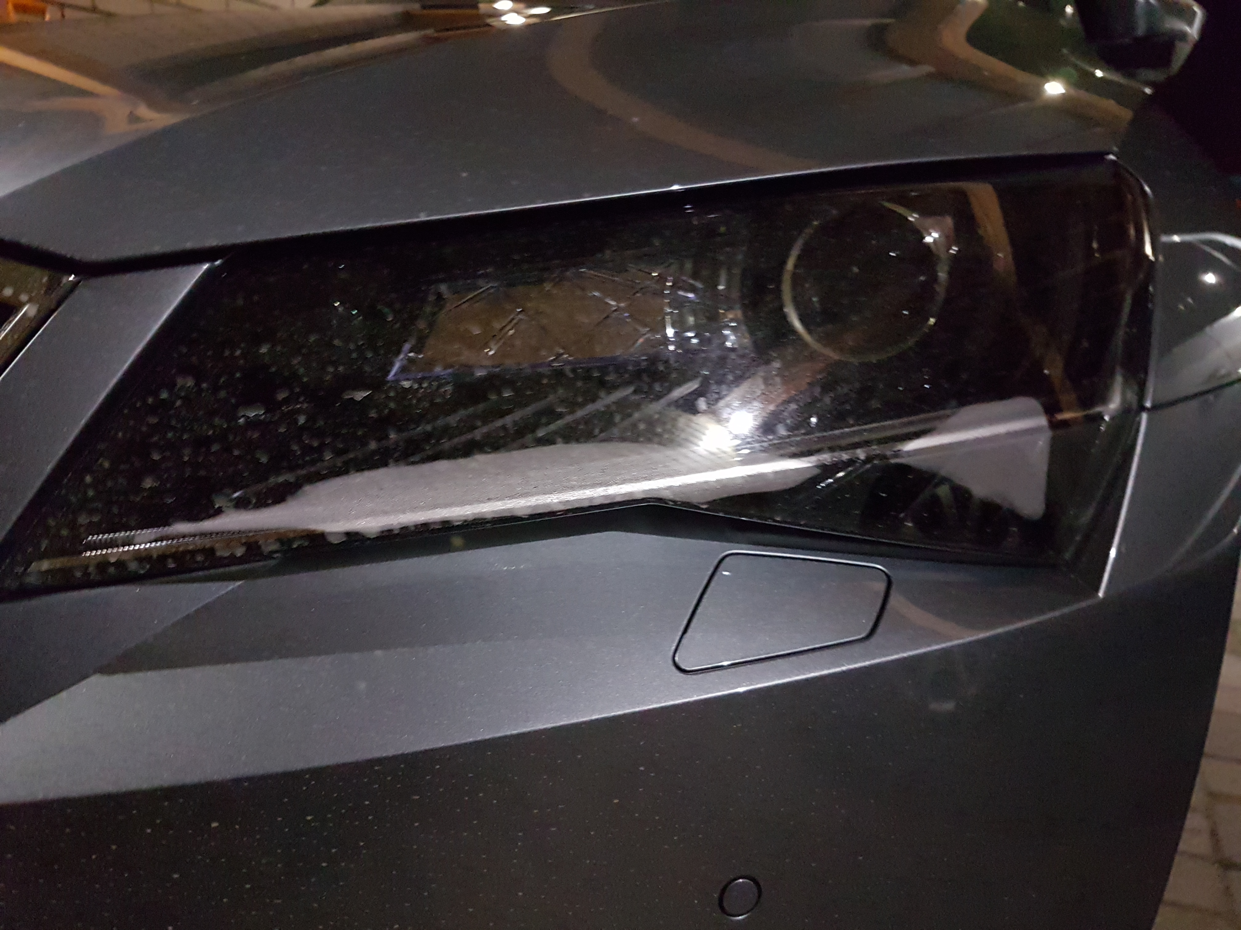

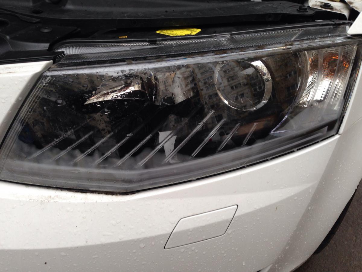

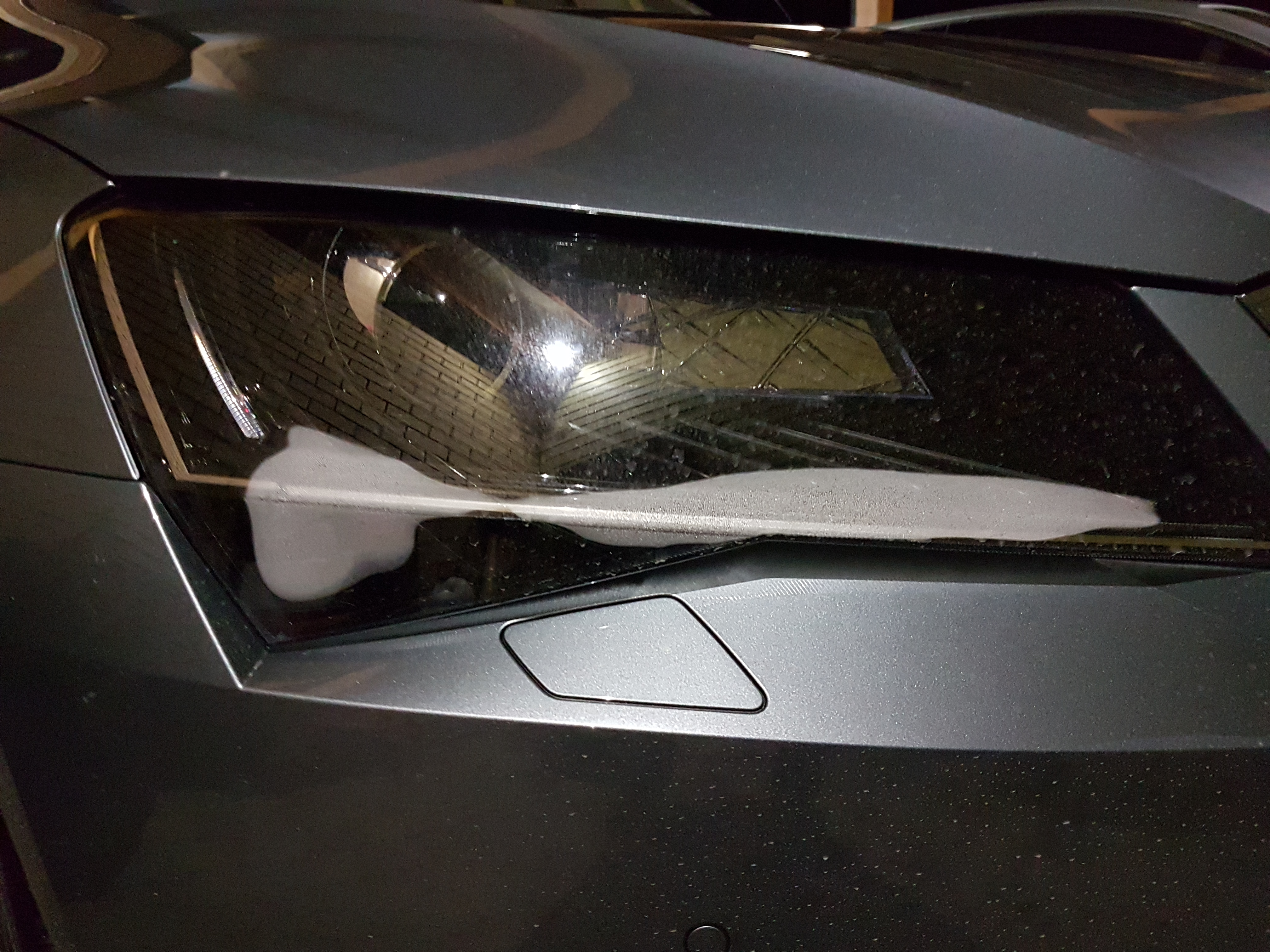

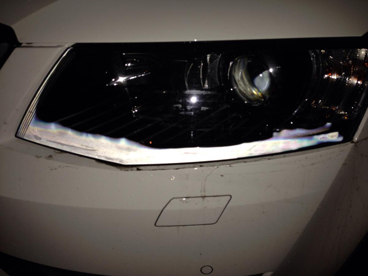

Аз да споделя още един минус, освен гадния монтаж. Тези дни като вали дъжд (влажно + студено), тези LED крушки не греят достатъчно, както е при халогенките и се образува леко "опотяване" ниско долу около оригиналните LED дневни светлини. Проблем е гледам на много от "новите" VAG коли дори с оригинални LED фарове :
