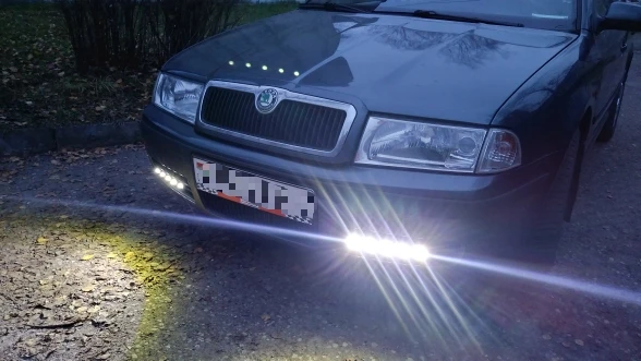

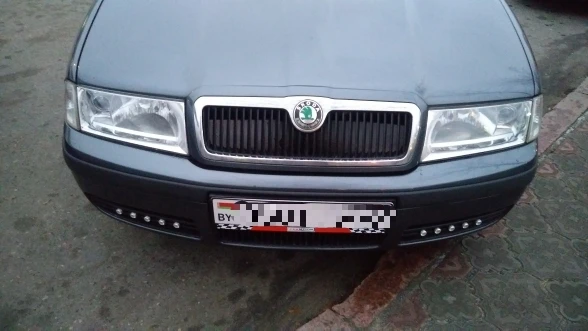

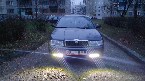

Сега обмислям да сложа други, но не в мигачите, а долу в решетките. Видях една снимка и много ми хареса как е станало.
Имам останали от тия дето слагах на задните седалки
https://www.aliexpress.com/item/GEETANS-1pcs-Ultra-thin-2-3CM-12V-Car-led-DRL-Daytime-Running-light-source-waterproof-Eagle/32783043874.html?spm=a2g0s.13010208.99999999.259.10ad3c00fhyCtx
ще допоръчам още и мисля да монтирам както е на снимката х5 от страна (общо 10) сметят мега силно ако скролнете да видите вътре в купето какво правят. Мисля, че ще постигна същия ефект като от снимката. Там не знам какви са. Преди това обаче трябва да направя тестове за издръжливост защото сигурно много ще глеят като са постоянно запалени и трябва дорълнителна алуминиева рамка дето да ги охлажда.
Някой да се е занимавал с това преди мен и да даде насоки?

Не съм решил на 100%, че ще ползвам тези
https://www.aliexpress.com/item/1pcs-18MM-23MM-Black-slivery-shell-DRL-Waterproof-high-bright-Led-Eagle-Eye-Source-Backup-Reversing/32761297778.html?spm=2114.search0104.3.1.5293223ahlTJyD&ws_ab_test=searchweb0_0,searchweb201602_4_10065_10068_10130_10547_319_317_10545_10696_453_10084_454_10083_10618_431_10307_10821_537_10302_536_10059_10884_5736015_10887_100031_321_322_10103_5736115,searchweb201603_52,ppcSwitch_0&algo_expid=398012bc-6070-48c5-a60c-ac3077765366-0&algo_pvid=398012bc-6070-48c5-a60c-ac3077765366&transAbTest=ae803_5
иначе стават много добре. Ето за референция
Те се водят COB led и ползвах от тях за осветление вътре в купето на задните седалки. По нагоре в темата се вижда как е станало. Там обаче не ми трябва охлаждане защото рядко работят повече от минута.
Тук ако искам да ги полвзам за DRL трябва да минат сериозни тестове. Ще трябва да измисля как ще направя планката от алуминия за охлаждане. Паста ще има разбира се. Даже май трябва да омацам и всеки по отделно със силикон за да не влиза вода.
Вчера мерих един на стабилизирано напрежение 12V и харчи 90мА. Хубавото е, че понеже не са стандартен Led кристал не им трябват токоограничаващи резистори за да светят на 12V. Може би при 14V ще им е малко нанагорно и ще трябва да добявя, но това ще го видя по-натам.
90мА при 12V = 1.08W консумация. Те са по-добър вариант от 1W-товите дето си посочил тук https://vikiwat.com/led-svetodiod-1w-85-100lm-350ma-byal-16332.html понеже последните ще искат и драйвер, алуминиева основа за закрепване към радиатор и лупи и  за да светят читаво. Става още по-сложна конструкцията.
Иначе поръчал съм и такива
https://www.aliexpress.com/item/2-PCS-12v-6-LED-Daytime-Running-Light-Waterproof-Universal-DRL-Kit-Day-Light-Auto-Driving/32810423166.html?spm=a2g0s.9042311.0.0.27424c4dKlVbVc
те ще застанат по този начин
но горните "геетанс" по-ми харесват защото мога да ги монтирам по- на широко един от друг и става доста по-красиво. Иначе готовите DRL-та са по-лесното решение, ама ме притеснява да не стани циганийка малко.
Все още го обмислям и нищо не е решено напълно. Имам време, но като се постопли трябва да действам.
