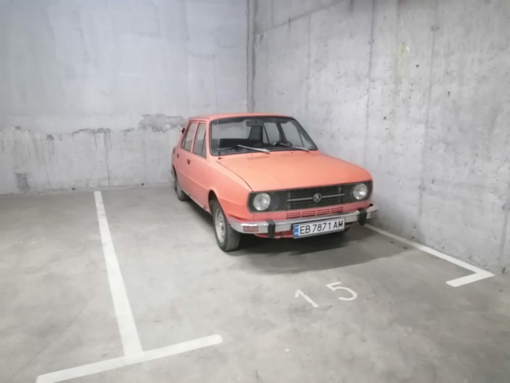

Водейки се от поговорката "Нова година - Нов късмет!", реших да поставя началото на 2020-та с привеждането на Ярослава в технически изправно състояние и да си я прибера на топло и сухо, че вече ми се късаше сърцето, като знам, че отлежава на тротоара вече втора година.
Тук се отзова един колега, който никой не е чувал и виждал ... майтап, разбира се, това е @malkiq
Натоварихме се в работния автомобил и лека полека се запътихме към Jaroslava IMG-20200209-WA0044.thumb.jpg.4291bcdf23560a716dd88b36e97507de.jpg
Разбира се, в междуградския транспорт тютюнопушенето е абсолютно забранено, така че не мина и без междинна спирка или иначе казано фас-пауза.
След около 3 часа стигнахме желаната дестинация и веднага запретнахме ръкави, като се вижда, че все пак сме в балкана и зимата напомня за себе си.

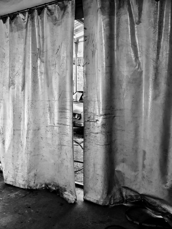

С помощта на добри хора, успяхме да си осигурим гараж с канал и печка, където да се развихрим, без да се притесняваме кога ще мръкне и колко студено ще стане :D

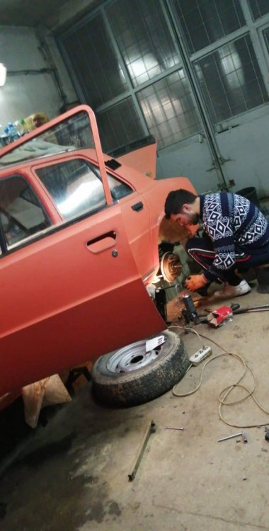

На следващата снимка Коцето се бори с бравата на шофьорската врата, а аз сменям спирачно цилиндърче, като междувременно двигателното масло, заедно с прилежащите филтри са подменени, а аз съм раздвижил спирачките на предния мост.
В същото време се оказа, че задните барабани са тотализирани, подлагани са някакви самоделни шайби под гайката за стягане към полуоската, а от дясната страна, гайката се разви почти на ръка, а барабана си изпадна сам в следващия момент. За щастие се оказа, че в една щайга наблизо имаше 2 чисто нови барабана, които се стегнаха перфектно и без никакви луфтове.

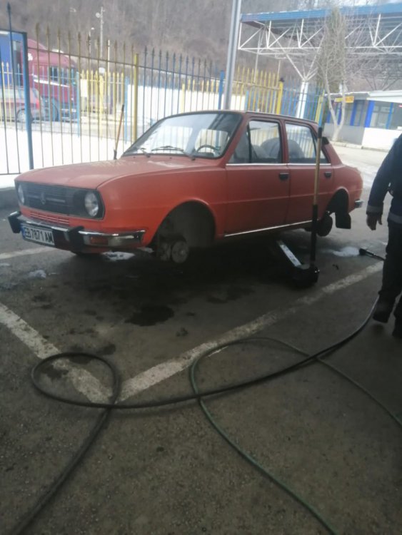

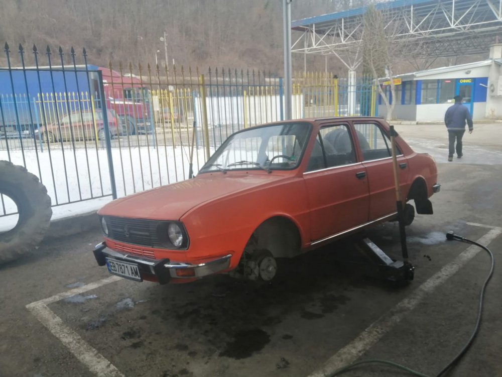

Като спрях пред сервиза, момчето което работи там, доста се зачуди и след леки напътствия от наша страна откри правилната точка за вдигане на крик.
Джантите се оказаха прилични и с радост се отървахме от вътрешните гуми, които и без друго се оказаха с леко по-голям балон, спрямо зимните гуми, които смятахме да монтираме.

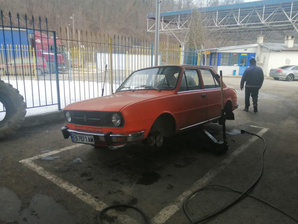

Тук вече привършват с монтажа на гумите, след което се отправихме към пункта за ГТП. Пристигайки там, за нещастие установихме, че не само съм забравил големия талон, а и всички останали документи на задната седалка на Октавията, та се наложи да се връщаме. За щастие имахме достатъчно време, а и тъкмо разцъкахме малко и имахме възможност да установим дали всичко функционира нормално.
Това е едно видео, не помня дали от първото или второто ходене към пункта за ГТП, но като гледам колко гладко се движи колата, вероятно е от второто :D С оригиналните гуми, при 50 км подскачаше, все едно вместо джанти има равнобедрени триъгълници :D

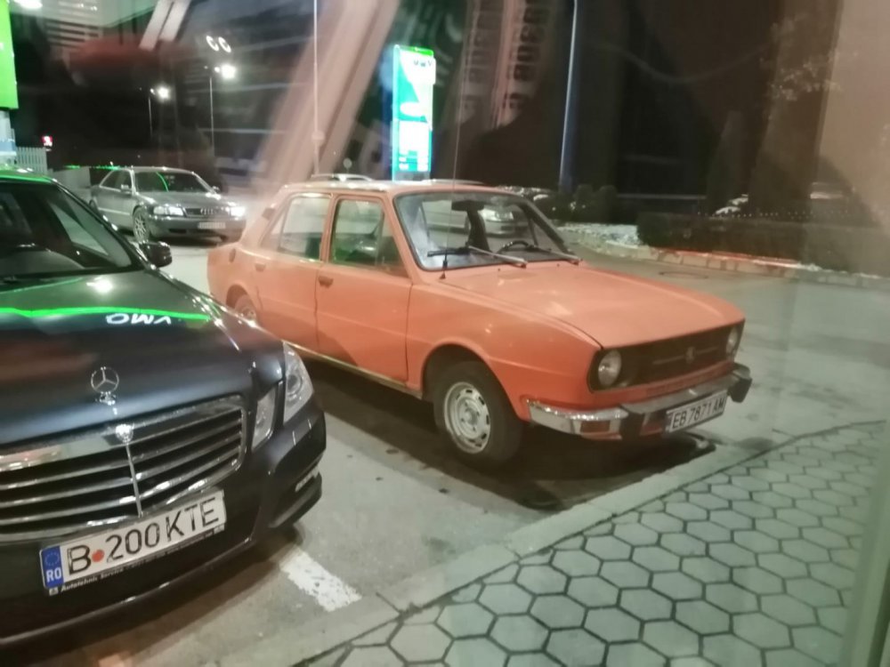

Прегледа мина успешно, след което събрахме цирка от инструменти, препарати и всичко останало. Минахме през бензиностанцията, взех винетка и потеглихме към София. Тъкмо се зарадвах, че съм си купил чистачки и когато отворих кутийката, с огромно разочарование установих, че вътре е само 1бр. :D На следващата бензиностанция спряхме отново и вече си купих 2бр. :)
В свое оправдание ще кажа, че понеже не успяхме да оправим километража и реално не знаех с каква скорост се движа точно, карах по усет, понеже познавам пътя перфектно и все пак съм си бил в ограничението :D

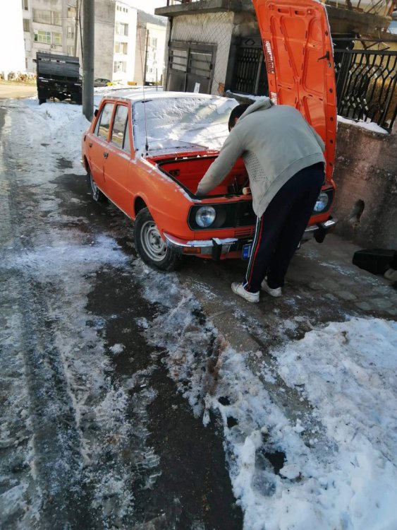

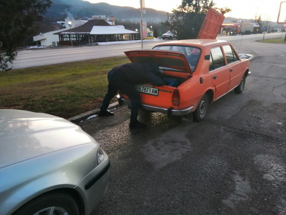

Предвид факта, че не сме разкоствали колата основно, не можеше и без дребни проблеми, оказа се, че клапана който прекъсва притока на гориво е с развалена резба, следвствие на което, колата прекъсваше и гърмеше при спускане на скорост с отнета газ.IMG-20200209-WA0032.thumb.jpg.b80dae784b3e1fadff5f3b25404d8555.jpg
500м. след това се яви и друг, по-сериозен проблем. Колата почна да придърпва и следващия момент, направо си изгасна в движение. Тук вече нещата се закучиха за момент, защото нямахме пробна лампа, видимо нямаше искра нито към свещите, нито към дистрибуторната капачка. Все пак имахме една резервна бобина, след като я сменихме нищо не се промени и решихме да се борим с чукчето, което се оказа зверски коксирало. Почистихме, вече се стъмни, бяхме си загубили 30-40 минути в лутане и продължихме към София. За жалост, парното на Ярослава е много слабо, въпреки че и двата маркуча към радиаторчето са горещи (вероятно може да има някакъв проблем с клапите), което от своя страна, наложи да спрем на някоя бензиностанция, за да се позимием и да се постоплим.
