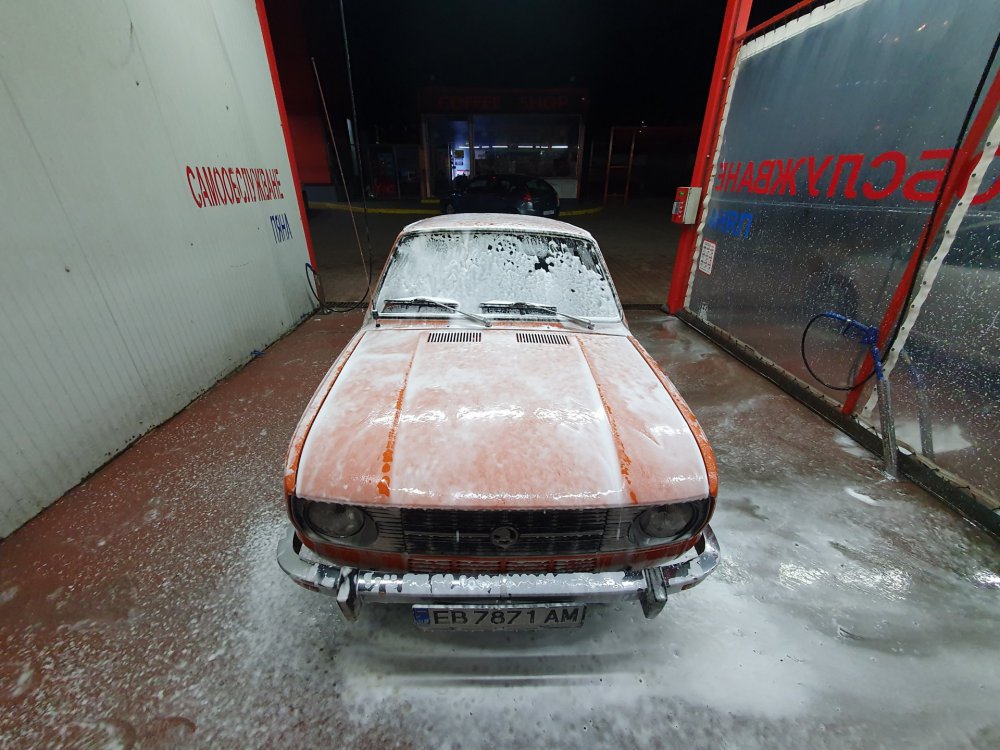

И така, да продължа по същество. След пътуването, колата имаше сериозна нужда от мивка, защото както се вижда от последната снимка, външният й вид е доста занемарен и отчайващ. Една вечер реших, че това е моментът и се метнах до гаража.
Колата си запали, както подобава и с бодра стъпка се запътих към мивката.
По пътя обаче реших, че трябва да я почерпя малко и й сипах 100 октана, за да живнат малко старите кокали. Забелязал съм, че като се смесят горива с различно октаново число, мотора работи доста прилично и от така получената консистенция, мотора утихна и придоби известна динамика (доколкото е възможно това за двигател с 52к.с.).

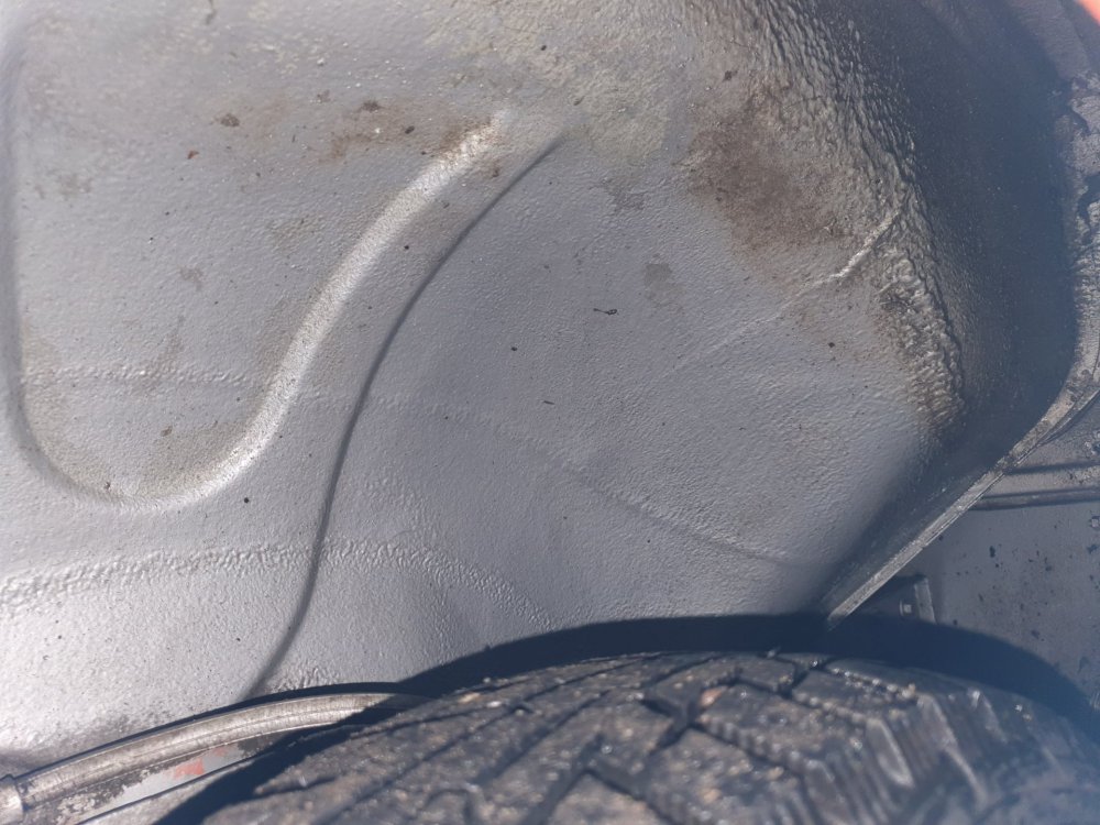

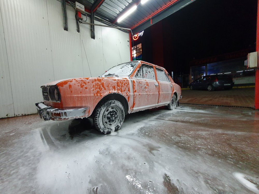

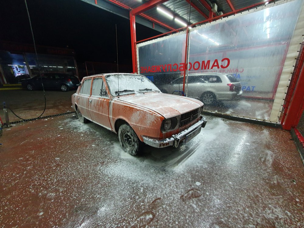

След няколко минути вече бях на мивката, където се започна едно пръскане с препарати и търкане, докато падне всичката мизерия, която се беше натрупала по време на двугодишният престой.
20200204_204521.thumb.jpg.45b1716f7b7c37819403ef23b4d684ca.jpg20200204_204530.thumb.jpg.be14f310ad66d5a0e554831d2d73428b.jpg20200204_204537.thumb.jpg.b21a3cb3f994b153ec8cb532455b8851.jpg

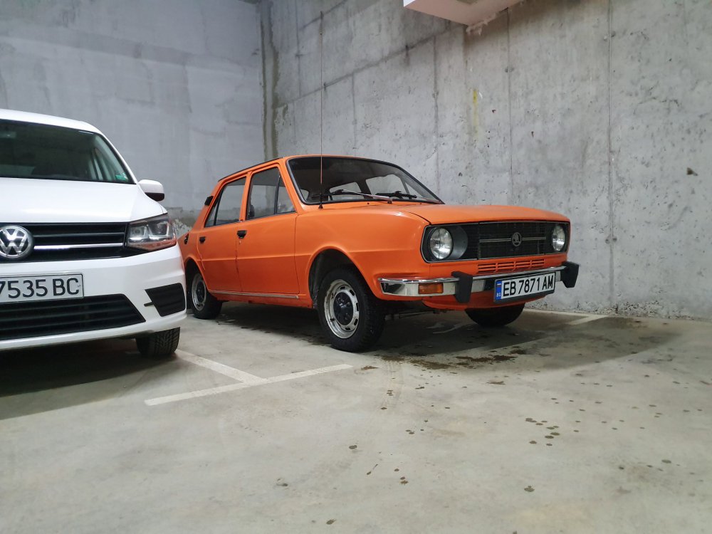

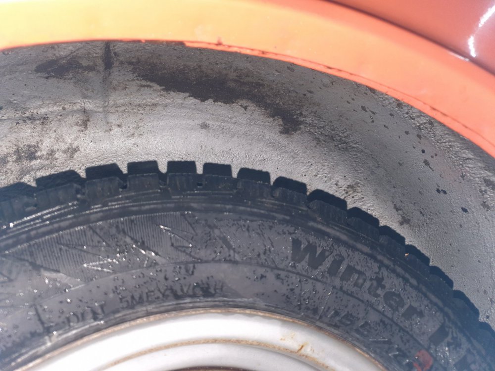

След голямото търкане и мощно пръскане по подкалниците и дъното на колата, горе-долу добри някакъв вид и се откри познатата гледка от деня, в който я взех.
20200204_214502.thumb.jpg.dc29f3ee278686e21eeee3acd476705c.jpg20200204_214438.thumb.jpg.2357d2b03784b29ed08fdd3d4ae7f23a.jpg20200204_214511.thumb.jpg.e31988dd89683e301e50febeb78f142c.jpg20200204_214515.thumb.jpg.44fd9bd6c35a55d4a213a2c5982b29b4.jpg20200204_214555.thumb.jpg.ed8981f3a1a11cc705dfdf52a83c89e2.jpg20200204_215339.thumb.jpg.8cc775a7294a5afa74664a18bffbe4ee.jpg20200204_215444.thumb.jpg.c96b68dc804580fcc61b26a7a86e0b60.jpg20200204_215501.thumb.jpg.7faccad60cc4d447e70f6adddbc230af.jpg20200204_215511.thumb.jpg.502041bcb761420a5aaa111b02705e39.jpg
Сега докато гледам снимките виждам, че междувременно бях монтирал и оригиналните тасове за тези джанти, заедно смкапачките на гайките, с което колата има малко по-завършен и оригинален вид, макар и да ми се иска да беше с 14ки. ?

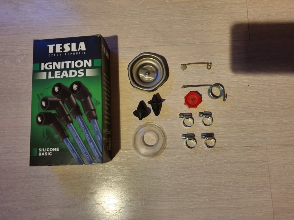

Следващата стъпка беше подмяна на дистрибуторна капачка, палец, кабели и свещи, защото мотора работеше неравномерно докато не вдигне поне 60 градуса. Частите бяха набавени и в първият удобен момент се заех със смяната им.

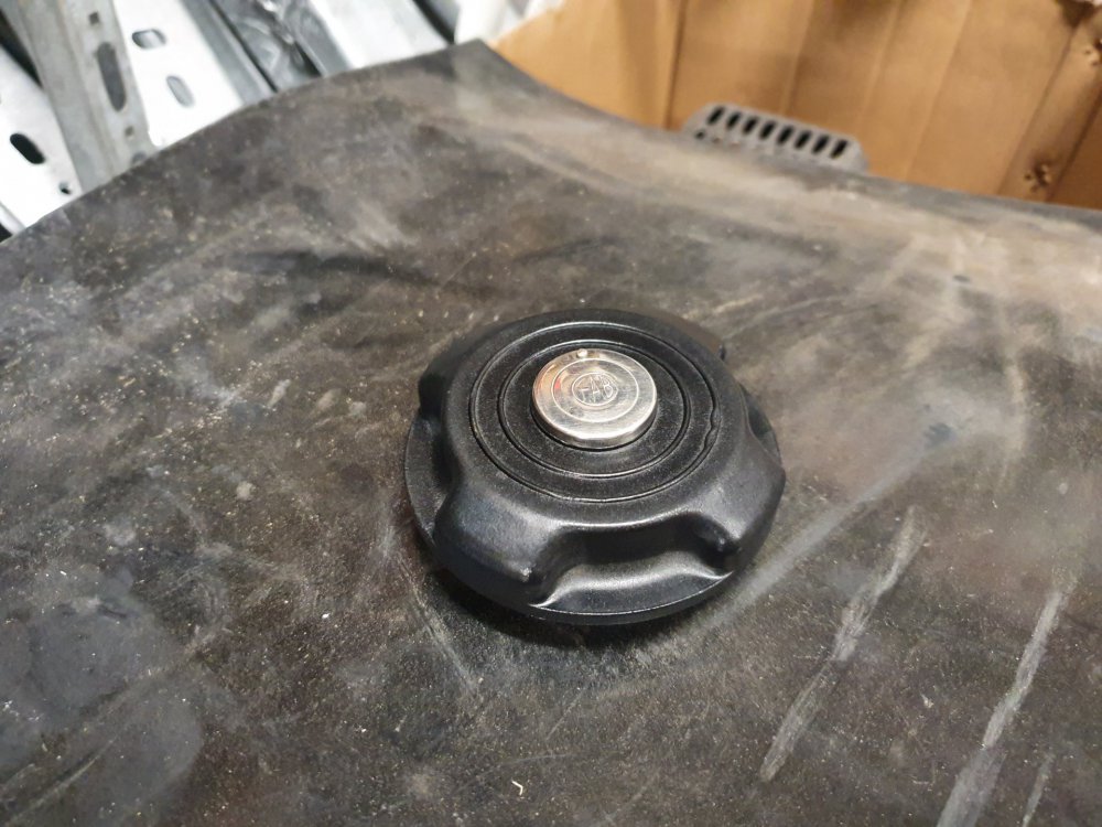

Възстанових си и една капачка за резервоара, тъй къй като тази на колата беше с развалена ключалка и бяха правени някакви цигании, които определено не ми допадаха.

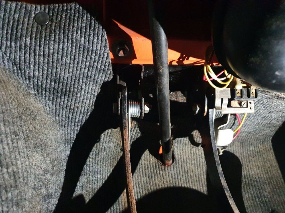

Смених пружината, която връща педала на съединителя, понеже беше счупена и сега вече седи в една равнина с този на спирачката.
На една от горните снимки се виждат и тампони за задния капак, понеже при мен единия липсваше и отварянето на капака беше малко сложна манипулация, защото нямаше какво да го избута, когато се дръпне лостчето до задната врата.

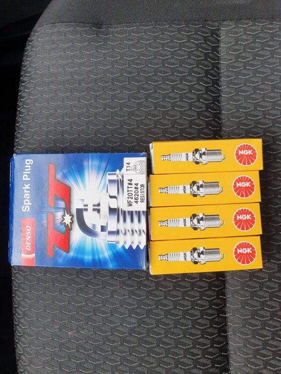

За свещите малко избягах от оригинала, но съм изключително доволен от работата им и надеждността, която предлагат. Става въпрос за Денсо, другите NJK са за Белослава ? Тук е момента са благодаря и на клубният ни партньор @Autozone за бързата доставка и добрата цена.

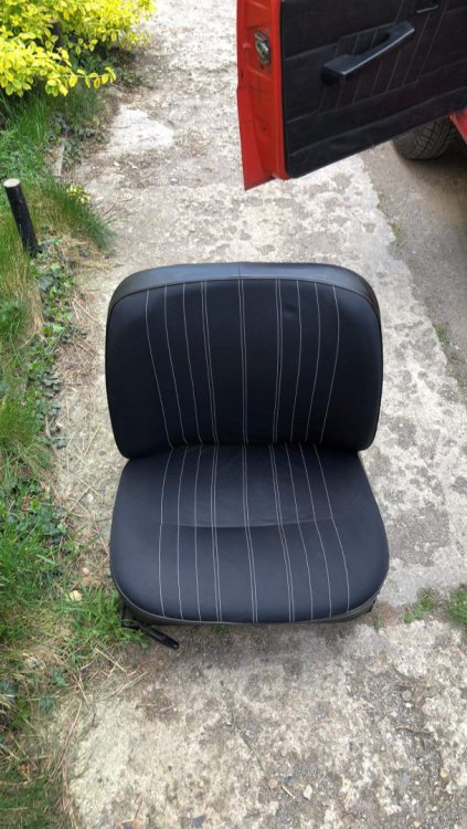

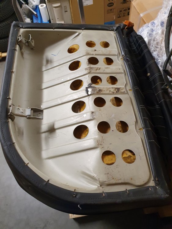

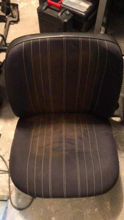

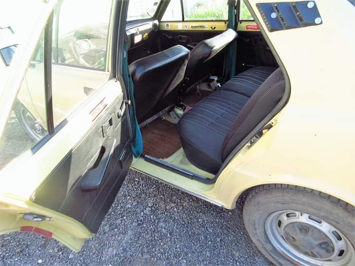

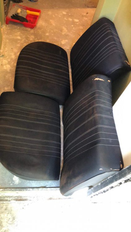

Следващата стъпка беше да се заема с интериора, където Марта дари стария си интериор.
received_290224695309218.thumb.jpeg.54306269bee6cf08c90f693a38c52807.jpegreceived_754711244933591.thumb.jpeg.0947946bc0535eb3a8ca2fbcf681e7f0.jpegreceived_1192680581083495.thumb.jpeg.95f977c3e320ae94ed993c7991c94215.jpeg
той също не е перфектен, но е в доста по-добро състояние от този на Ярослава.

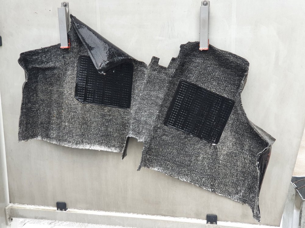

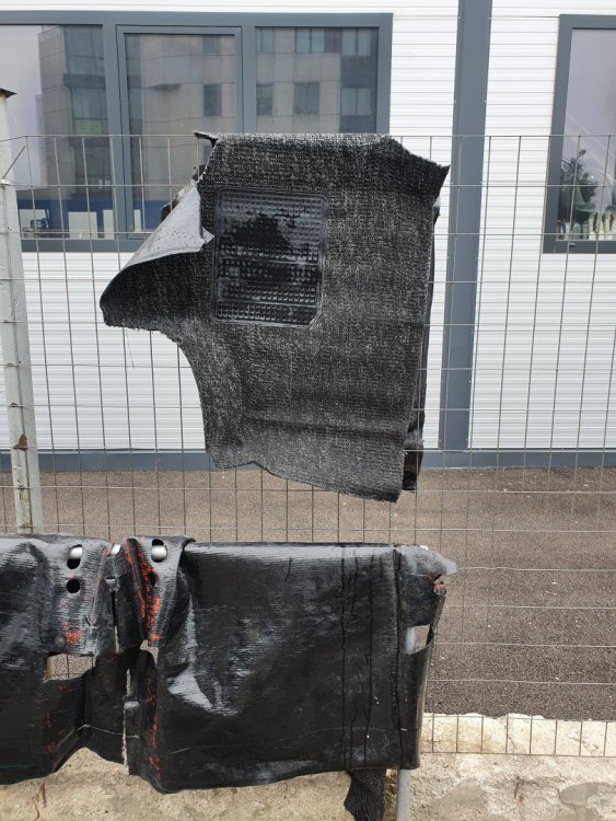

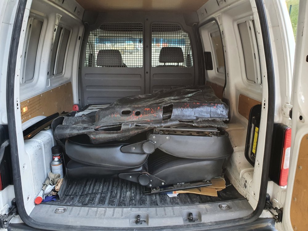

Една Неделя го натоварих, заедно с мокета от 130ката на Данчо и в следващите дни се заех с пране и разтапициране.
За мокета мога да се обзаложа, че колата в която е бил, никога не е чистена вътре. След 7-8 цикъла с препарат и изплакване, горе-долу се откри в някакъв приличен вид.
Последва оцеждане на оградата и след това към вкъщи за втори цикъл с четка и препарат за килими и текстил, където вече бяха отстранени всички замърсявания и мокета беше прострян да съхне.
Седалките са разтапицирани и тапицерията беше изпрана в пералнята на ниска температура. Там драмата ми е дали да положа някакъв тънък слой дунапрен, защото от жегата оригиналния дунапрен някакси се просмуква през тапицерията и се образува лепкав слой. Тези седалки са временно решение и не се гони някакъв абсолютно оригинален вид.

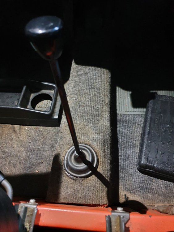

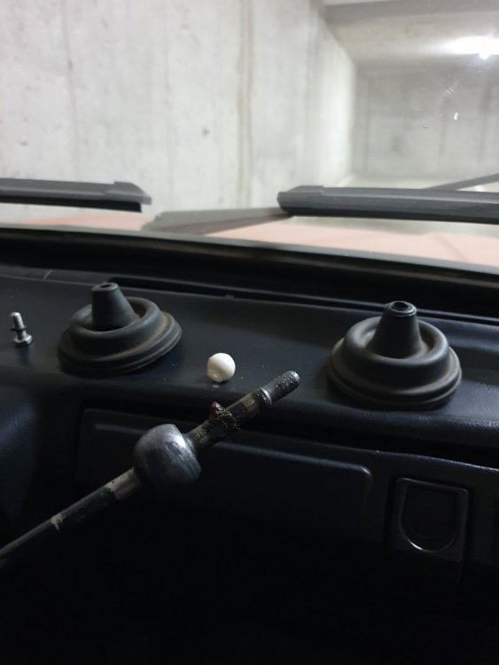

Днес имах половин час свободен и реших да отстраня един много досаден проблем, а именно огромния луфт в конзолата на скоростния лост. Без да съм рязглобявал нищо си купих пластмасовата съчма, която седи на самия лост и предава движението към привода.
След като развих трите болта 6мм на конзолата и извадих лоста, познайте каква гледка се откри?!
Съчма нямаше. Използвах момента и реших да сменя и маншона, който пази от прах и влага конзолата, че стария беше скъсан и се вдигаше нагоре по лоста.
След 15 минути си имах механизъм без никакви луфтове и предавките се включват много леко и прецизно.

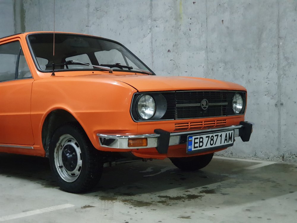

Браво доста се засили работата по Jaroslava, а след автомивката направо е светнала. С тези подкалници ми напомня много на моята 82г. - и нейните са боядисани по същия начин. Не знам какво е това...Сребърен феролит може би? До колкото знам купето си излиза с подкалници в цвета на купето заводски.
Имам въпрос за топката на скоростния лост която се вижда на последната снимка. Тя ли и е оригиналната? Търся си за моята и разучавам каква точно трябва да е. Видях че японките оригинално след 82г. са с малко по различна от тази но мен ме интересува за преди 82г.
Колата е Февруари '81. 99% е оригинална. Само решетките на Ц-колонката са някакви, които виждам за пръв път. Предполагам, че и топката си е оригинална, защото си пасва перфектно и седи добре.
Ясно, мерси. Ще търся такава значи защото съм с тези масовите соц топки вътре с цветенце, количка и тн. а доста повече ми харесва изчистената визия на черната топка. Решетките на задните колонки и аз ги забелязах още като видях първите и снимки в темата, определено не съм виждал такива и си мисля че може да са тунинг от онова време за някоя руска машина - Lada 1203 / 1206 те са с подобна форма решетки на задните колонки.

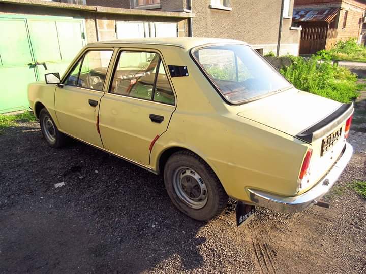

Съгласявам се че решетките на Jaroslava може да са произведени за шкода. Дори видях още една с такива:
FB_IMG_1594803981904.jpg.3a699ceb4d1bce9cbba035a641b33f7a.jpgFB_IMG_1594803989002.jpg.1b14ea6614f94a4341123be5bec47953.jpg

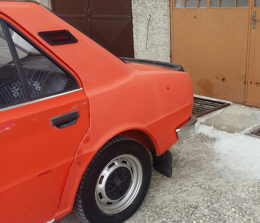

Но, относно решетките за лада аз не пиша разни неща просто каквито ми хрумнат. За да го напиша това предположение горе, имам нещо в предвид. Поинтересувал съм се, видял съм, сравнил съм. Това е снимка на задна колонка на шкода с решетка от лада:
Ето че пасват а пък и май формата е доста близка до оригиналните шкодови...?
Сега като гледам как в задната си част изобщо не следват линията на колонката, още повече ме дразнят и съвсем скоро ще ги изхвърля. Искам само да си намеря читави пластмасови нитове, за да си закрепя оригиналните решетки културно, а не с някакви грозни рапидки, които да пускат ръжди после. ?
Аз на моята Шкода имах Ладови решетки. Много ги крадяха оригиналните и в началото на 90-те из София почти нямаше Шкода с решетки. Като я пребоядиса някъде 1993г може би, баща ми й сложи решетки от Лада, защото ги имаше навсякъде по магазините. Изобщо не идват по линията на Шкодата, ладовата колонка е друга. Вече като гимназист, със събрани джобни си купих от Жоро на Баня Мадара оригинални решетки. Лично ги занитих и даже боядисах нитовете с черна боя. Така и я унищожи глупакът Кънчо този март. Слагал съм ги сигурно 1998-1999...  Ей, как ме хвана яд.
