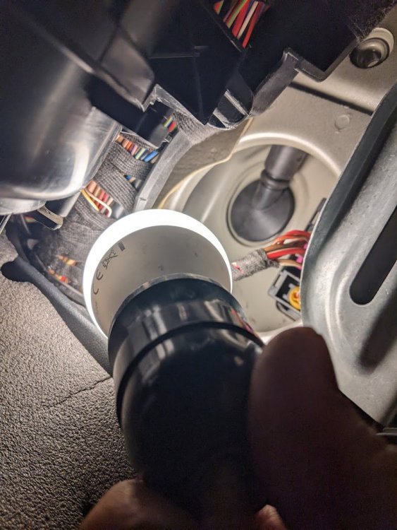

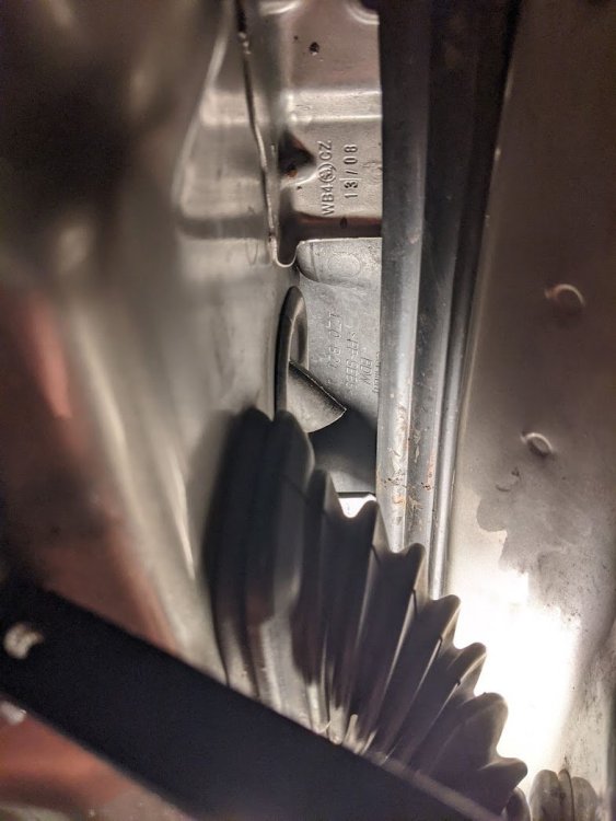

Да споделя решението при мен, че не успях да намеря такава информация във форума.
Беше се измъкнал маркуча, който идва от предната част на шибедаха и всичко се изливаше в купето от пасажерската страна.
След като се свали жабката, се пооткрива отвор отдясно в който може да се бръкне с една ръка, макар и с усилие.
Не се вижда разкачения маркуч от шибедаха, но нямаше място за хубава снимка.
Спестен е материал, тъй като маркуча влиза 2-3мм (на опипване се работи) в гумения шлаух за оттичане и при закрепване се разкача.
Побългарих с 4-5 см подсилен маркуч, такъв имах под ръка, свалих гумения шлаух, изчистих го хубаво от цялата гняст и му отрязах края, който се
вижда на отворена пасажерска врата - между захващането на вратата и купето. Заводски оставения отвор е толкова малък че не знам как не е се е задръстил по-рано.
След цялата операция, водата свободно се излива навън от пасажерската страна.
Изчистих колкото можах от шофьорската страна и отново отрязах края, който се подава на същото място, там засега е добре.
Добре, че уцелих хубаво време и успях да подсуша колата, на слънце и с духалка, явно съм го хванал навреме, защото нямаше нито мухъл нито ръжда по мокета и купето.
