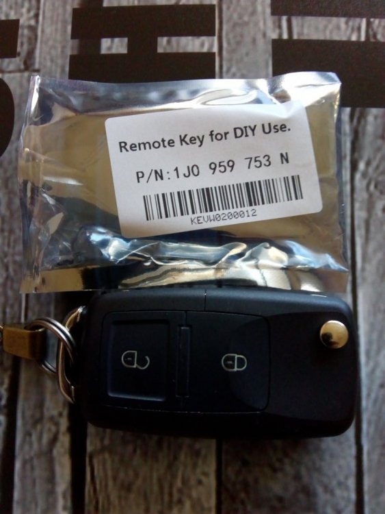

Няма да намериш ключ с два бутона с този номер(АН).Това всъщност е номера(парт номера)на комфорт модула,но ключа,който ще работи с този модул е със съвсем други букви.Голяма простотия,която ми струваше около 12-15 лева за ключ,който в момента е неизползваем(този с трите бутона).
Ключа,който тръгна при мен е с парт номер 1j0 959 753 N(с тази буква е с два бутона) .Току що си погледнах хронологията от алито,така че съм сигурен в подадената информация.

Вече и аз съм със сгъваем ключ.Днес престигна обучих го по клипа по-горе в темата и се получи.IMG_20190820_142011266.thumb.jpg.33e34b277e5f167034de93281508b505.jpg
