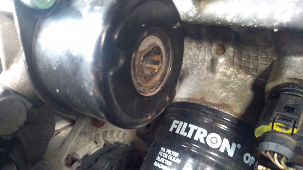

Видеото е за друг тип двигател , аз имам AZE и нещата са по различни обтвжната ролка е друг тип като на снимката горе !
Преди 23 часа, jarrett написа:
ако не можеш да си направиш като мен,  вземи си едно късо удължение за тресчотка и го изпили по профила който показваш , мисля беше Ф10 скосено от двете страни.
На 4.01.2021 г. at 21:58, fabia 1234 написа:
Да това ме затруднява трябва инструмент с който да се освободи натиска на пружината през това устройство което да освободи ремъка, трябва да е нещо под 90© с отверка на края с дължина 10/11см на плоската част?

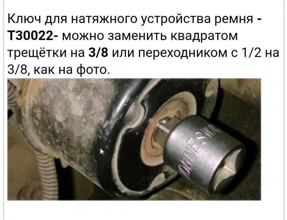

В интернет е даден един ключ с накрайник който не съм сигурен дали може да се намери, виж на снимките !
Затова си го направи
Има и заместител виж на снимката!
