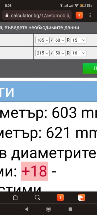

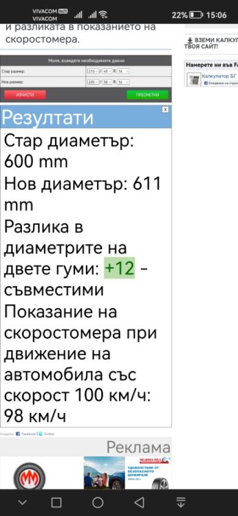

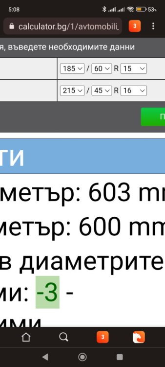

Мерси, 4е4о, този сайт го имам с размерите. Питам , дали някой е слагал този размер или да си слагам оригиналният размер 215 45 16
Screenshot_2023-03-24-05-08-09-353_com.browser.tssomas.thumb.jpg.026dfa22a309fc2556224049bd780cdf.jpgScreenshot_2023-03-24-05-08-22-804_com.browser.tssomas.thumb.jpg.849aef074092510144fb59c4c394df85.jpg
Източник ЦЪК .. аз лично не бих ги сложил заради това , инак няма да има проблем с арки или опиране (прекалено малка е разликата).
Само 2 км. разлика и то -2 км. По скоро ме притесняваше, че са по-високи малко, че изпаднаха изгодно - SAVA INTENSA UHP FP, дали да взимам
Това , че са малко по-високи (както писах вече) не е проблем .. карал съм на Ф1 с 5% повече и освен , че возеше по-добре , друга разлика не намерих.
Ок, мерси, това ми е, че ще вози малко по -добре.
