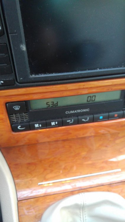

Момчета, нямам парно...не иска да духа.
Сменям всички режими, намалям и увеличавам вентилатори и температурата, но никак не иска да тръгне да духа...нито студена, нито загрята.
В Пловдив, къде могат да ми обърнат внимание....препоръки към някой?
Оправи ли проблема, за който беше писал преди време? Със спукан/запушен радиатор на парното, който имаше?
Sauber, оправих го....тогава се разминах с машинно промиване, но се набутах за радиатор парно 150лв който не мога и да продам...така си отлежава.
Просто неще да духа, като запаля колата...нито студена, нито загрята. Явно вентилаторчето, което командва клапите е заминало.
Някой да ме посъветва за майстор или сервиз в Пловдив, дето да не лъжат, щото са страшни мошеници по тези сервизи. Може да се окаже някаква връзка, те ти казват моторче и те товарят яко.
Затова обичам да работя с препоръки.

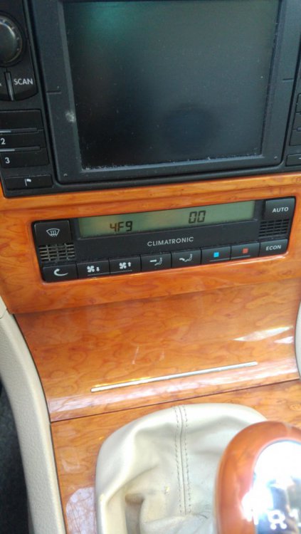

Аз разбрах, че не духа топло, а не че не духа въобще. Ако си климатроник, пробвай това -
 Може да покаже грешката и да прочетеш в нета какво точно е.
Това ми дава
Да, Благодаря, Sauber!
Проблема е в регулатора...дал съм го за рециклаж да видим утре, колко ще ме сурвака.
Много ти благодаря за съдействието!
Утре ще кажа и цена и след монтажа ще пиша за отзиви.
