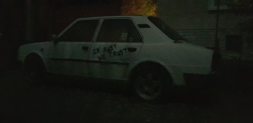

като си гледам постовете, да бях станал един писател хаха. Ето една снимка как оставих колата, да не съм съвсем голословен:
