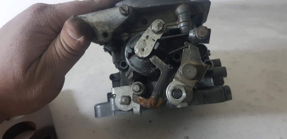

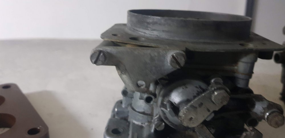

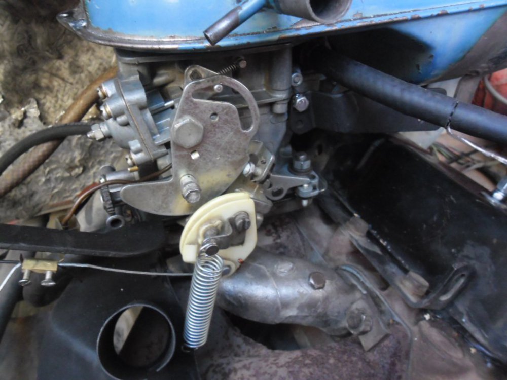

Както обещах, ще разкажа колкото мога по-подробно как става преминаването към механична втора клапа на карбуратор Jikov SEDR 32. За целта ни е нужен карбуратор-донор, отново Jikov SEDR 32, но произведен за употреба във Wartburg. На практика карба е същия, с малко разлики - има обратен бензин, втора клапа е механична, смукача е малко по-различен, и горе на капака има повече дупки за монтаж към вартбургова филтърна кутия. Разбира се, и жигльорите са различни.
Много важно нещо, до което стигнах по трудния начин - всички планки по задвижването на клапите са закалени! Има малка преработка по задвижващата планка, затова е нужно да се има предвид! Аз успях да счупя една планка, за щастие имах вече готова преработена. Ето как изглеждат двата карбуратора, първия е шкодовия, втория - вартбурговия:
20200117_191031.thumb.jpg.8fb1bafad615e8500d3af7ef34ae36ea.jpg20200117_191007.thumb.jpg.c47379b792057e324188ba592f7aa0aa.jpg

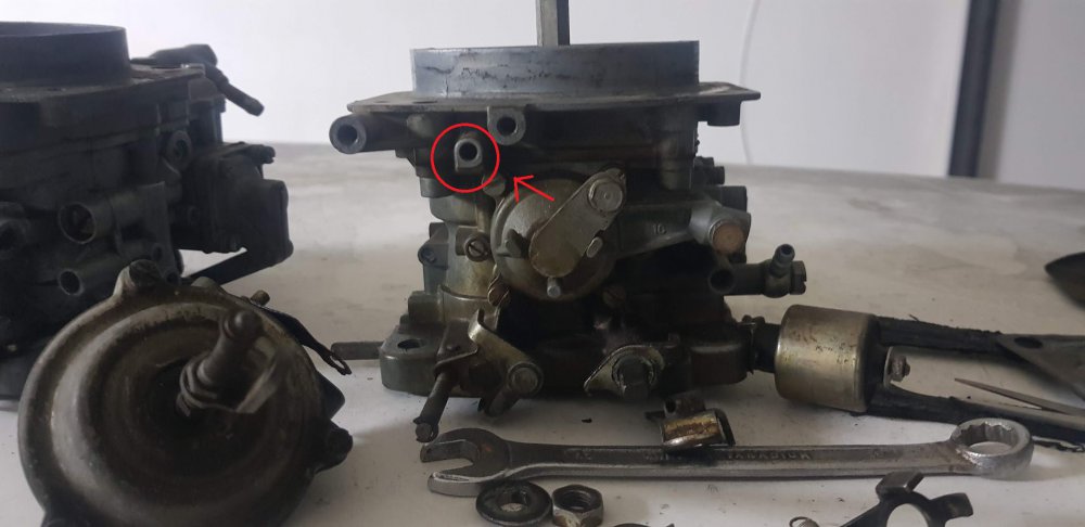

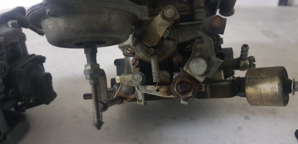

Ясно се вижда, че шкодовият карбуратор има само планка за механично затваряне на втората клапа. Планката на вартбурговия трябва да се прерабти задължително - нужно е да се затвори с около 1,4 мм, за да може да затваря клапата - иначе остава отворена, и колата работи всеки път на различни обороти според това колко се е затворила. Малките ролки на втората клапа са различни при двата карбуратора - не е невъзможно да се сменят, но чисто технологично е в пъти по-лесно да се преработи планката. Ако само се смени ролчицата с по-голяма, става много трудно движението, имат разлики в местоположението на ролките двата карбуратора.
Другата разлика, която имат двата карбуратора, която е важна при смяната, е в смукачите. Шкодовият карбуратор има едно допълнителни кръгло "израстъче" в долната част на смукача, което пречи на вартбурговата планка да се движи. Вариантите са два - или се изпилява и се реже, или се слага смукача от вартбург. Ето и нагледно за кое говоря:
Съответно при вартбурга този ограничител липсва:

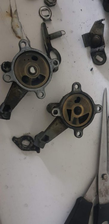

Смяната е лесна, като трябва да имаме предвид, че трябва да сменим и отвътре въздушната клапа. Ето разликите:
Смяната е лесна, държат се на по една малка зегерка.

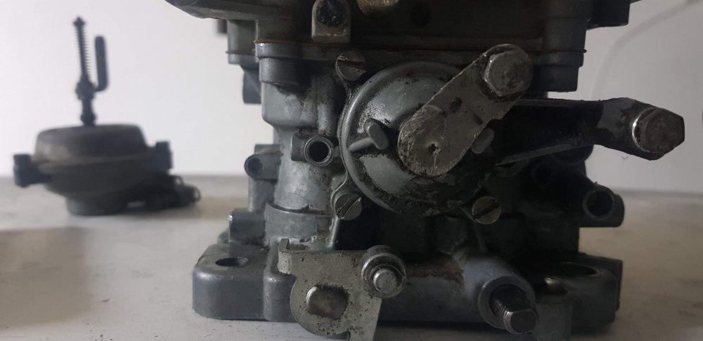

И последно, остана само да затапим мястото за бившия вакуум. На вартбурговият карбуратор на мястото си има капаче, като трябва да запушим дупката за вакуума. 184485259_20200117_191331.thumb.jpg.6956fbbfdc396a93518f8566683eb8b9.jpg
Ето го и капачето от вартбурга:
И общо взето това е цялата преработка. Като изключим преправянето на планката за газта, цялото нещо приключва за 20-30 минути. Важно е да се подготвим и с дистанциращи шайби, като нареждаме планките на първа клапа - трябва да дистанцираме новата планка леко навън, да не опира в смукача, и също така да внимаваме да не я изкараме много навън и да прескача ролката на втора клапа.
И вече си имаме доста по-жив карбуратор във високите обороти, много по-отзивчив.

Не мога да си редактирам мнението, имам едно леко доуточнение - "израстъка" на смукача, който пречи на планката, е държача за пружинка за стандартната планка - в случая вече не е нужна, също е хубаво да се знае, не пречи липсата й.
