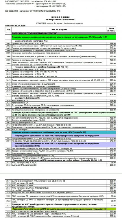

Да, оказа се, че поне що се отнася до ЕУРАТЕК, там го правят... Получих мейл от тях след мое запитване, с прикачен и въпросния сертификат.
Сега въпросът е, къде е най-изгодно да се „хомологира“ отново автомобила, от N1 на M1, защото за една и съща услуга, например ТЕХНОТЕСТ взимат 264 лв., а ДЕКРА - 180 лв.
Разликата не е малка...
