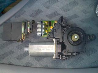

  От  коя  врата ти  трябва модул/ някакъв номер на  артикула  пише ли ?
в моята кола ми бяха  оставили ето това в багажника  от  автокъщата   да  се оправям  :)  ако ти върши работа

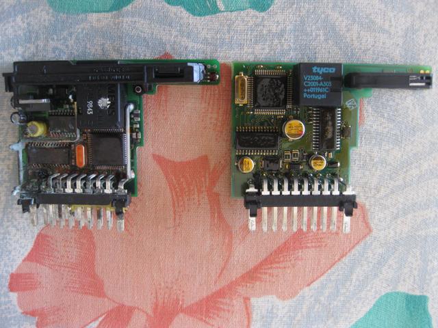

Проблема е във самото реле на платката релето е със следния номер V23084 C2001-A303 утре ще ходя да го подменят и ще видим какво ще се получи
това в ляво ми е оригиналната платка -- вижда се как е била мокрена  и вече се разпадат окислените елементи
тази  в  дясно  ми  беше  сложена колкото  да  купя колата.
За щастие всичко съм побългарил  :)  и  вече  ми  е все тая каква е платката  :)

Подмених релето косомацията на ток исчезна но сега отказа да работи задна лява врата нито за ключа нито стъклото работи като откача буксата от ремонтирана платка тръгва да работи сичко
