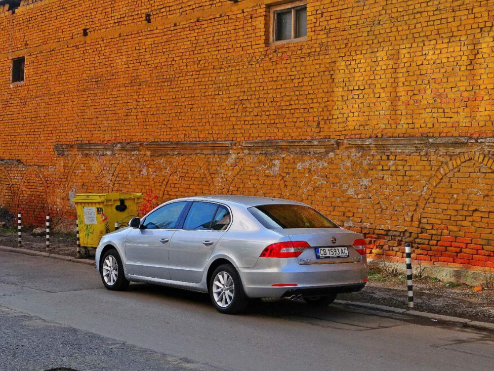

Ето така изглеждаше след като я извадих от магазина - един абсолютно нормален чичовски Супърб:

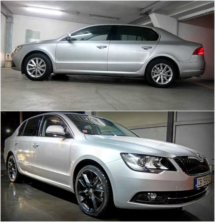

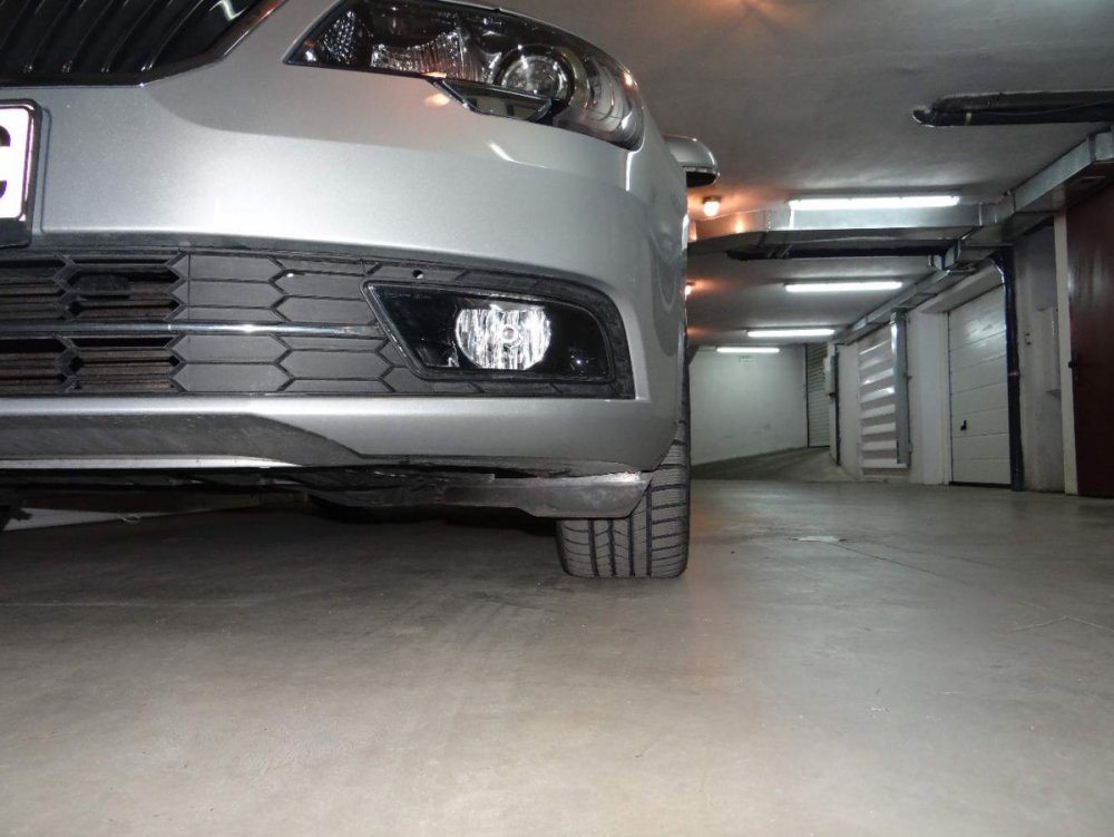

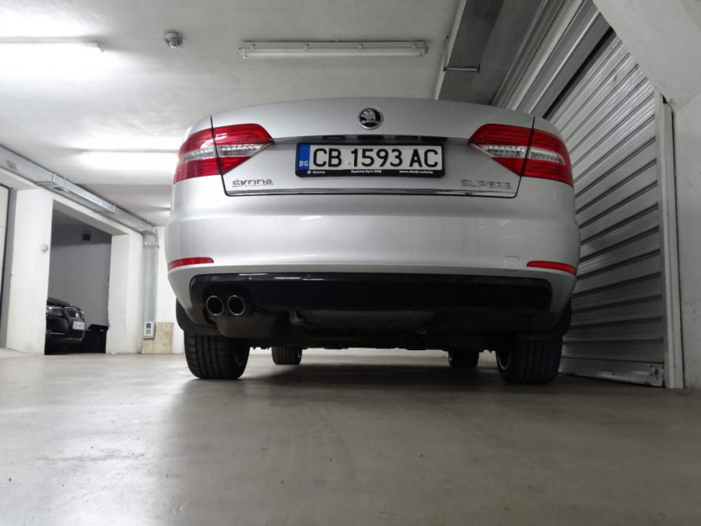

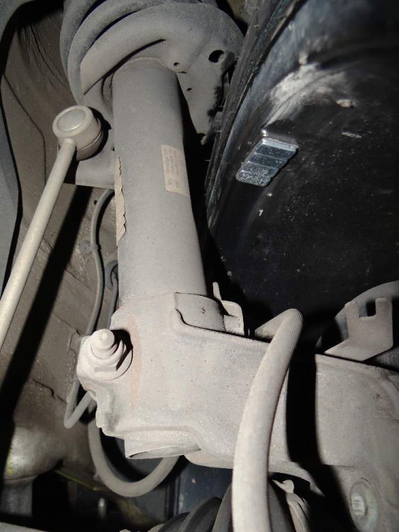

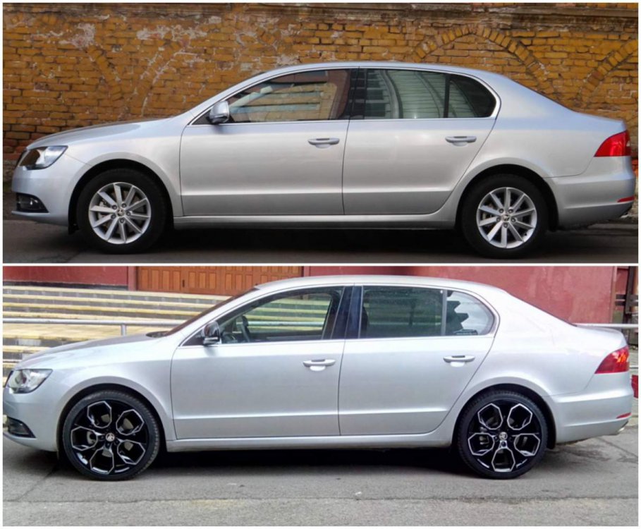

В заводско състояние имаше детайли, които не ми допадаха. Едно от най-нетърпимите неща бе умопомрачителното пътно поведение, което се дължеше до много голяма степен на малките за тази кола 16-ски, с които я купих. Видях в продажба едно черно Джемини от Октавия 3 VRS и си казах "защо пък не!". За мое щастие постигнах ефект "2 в 1", защото с тази стъпка реално оправих и втория най-дразнещ ме момент - малкият диаметър на 16-ите скапваше неимоверно много визията на колата, защото няма как да произведеш един сравнително едър автомобил, с големи по площ детайли и да му закичиш джанта, с метална окръжност колкото 1/3 от вратата... Офсетът на RS-ковите джанти е по-голям - ЕТ51мм, но въпреки това застанаха без проблеми и не толкова навътре, както седят при Октавия 3.
На снимките се виждат отстоянието от амортисьора, поглед отпред, отзад и снимка "преди-след".

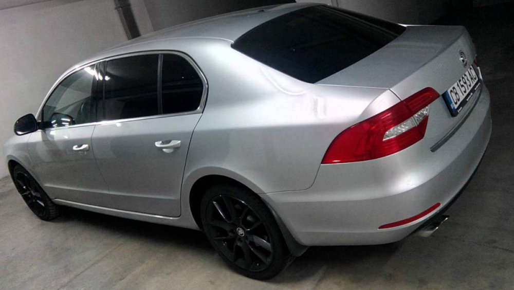

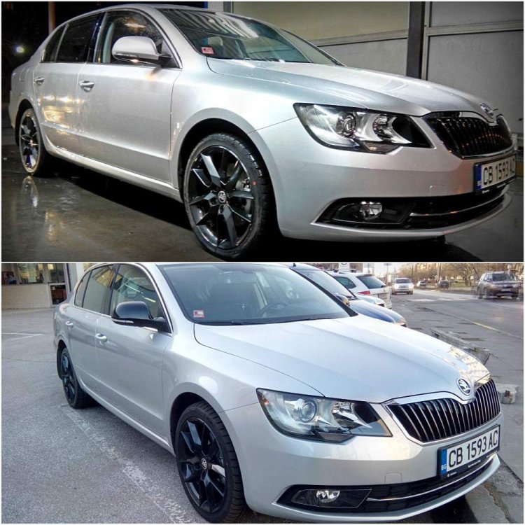

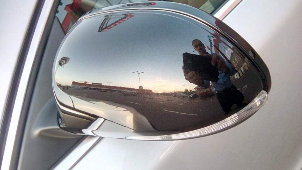

Хареса ми как черното контрастира на сивия цвят на колата, поради което прецених, че "черната линия" следва да продължи още малко. Шкода предлагат като оригинален аксесоар капаци за огледалата в цвят черна перла.

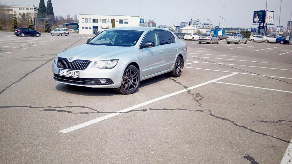

Следващата благинка бяха...отново джанти, но този път 19-ските Extreme, отново в черно, за летен комплект. Никъде, дори в интернет (с изключение на една фотошопната снимка), не бях виждал Супърб с тези джанти и ми беше адски любопитно как ще му застанат. Е, автомобилът придоби съвсем различен вид с тях. Доста агресивен такъв. Пътното поведение беше много стабилно. На магистрала нямаше помен от полюшването със 16ките. Но както мнозина се досещат, големият цолаж си има и недостатъци...и то не един и два. Ускорението се влоши неимоверно много, особено тромаво потеглях от спряло положение. Неравностите започнаха да се усещат повече, макар да не беше непоносимо. Спирачният път се удължи осезаемо. Но пък бяхме красиви за известно време :)

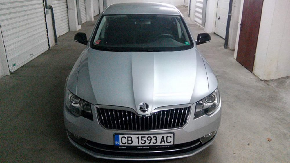

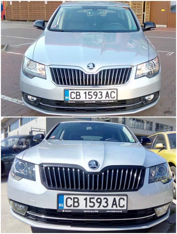

Следващата стъпка от "черната линия" бе да се измиси най-добрия вариант за предната решетка, защото хромът отпред ми идваше излишен. Не харесвам хром, нито хром ефект. Вариантите бяха два - или да сменя цялата предна решетка, която се състои от рамка (хромираната част) и "сърцевина" (която е съчетание от черен лак и посребрена предната част на оребрението), или да сменя само рамката (хрома). Избрах вариант 2 - замених само хромираната рамка с черна такава, закупена от Супершкода, направо боядисана в цвета на огледалата. Заради сливането на цвета на рамка и сърцевина, оптически се уголеми цялата предна решетка. Предницата придоби агресивен вид, за разлика от непукиста с хрома :)

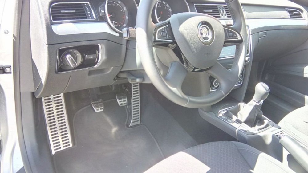

Единствената промяна в интериора, дори към днешна дата, са педалите, които са оригинален аксесоар на Шкода (поръчани от ЕТ) и footrest, който е aftermarket, неоригинален продукт, поръчан от Супершкода.

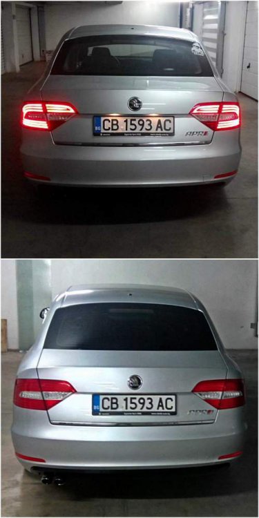

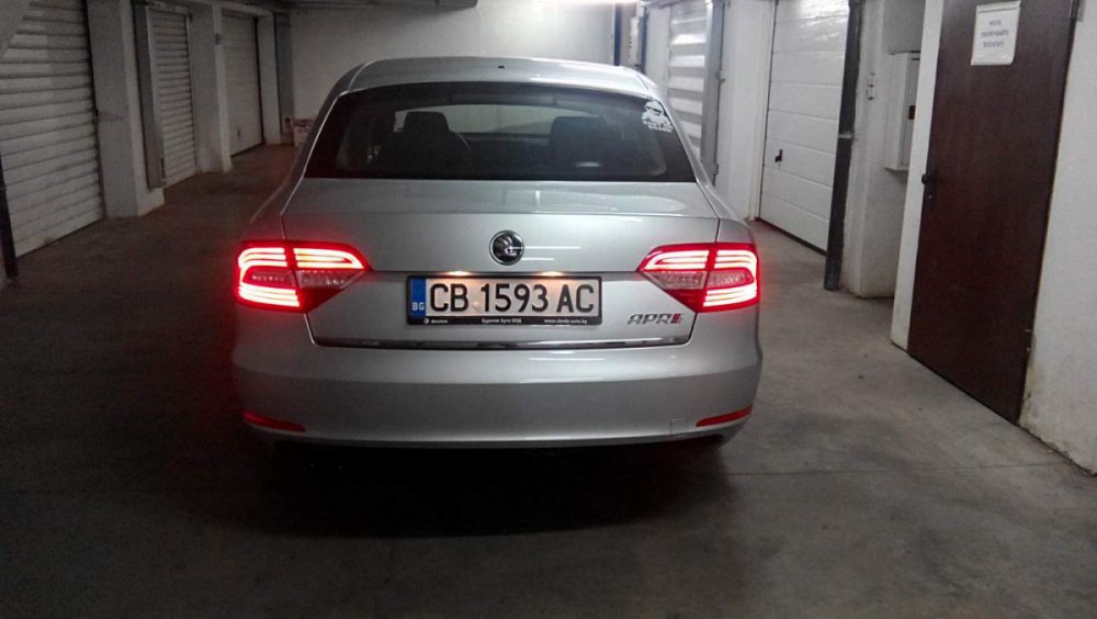

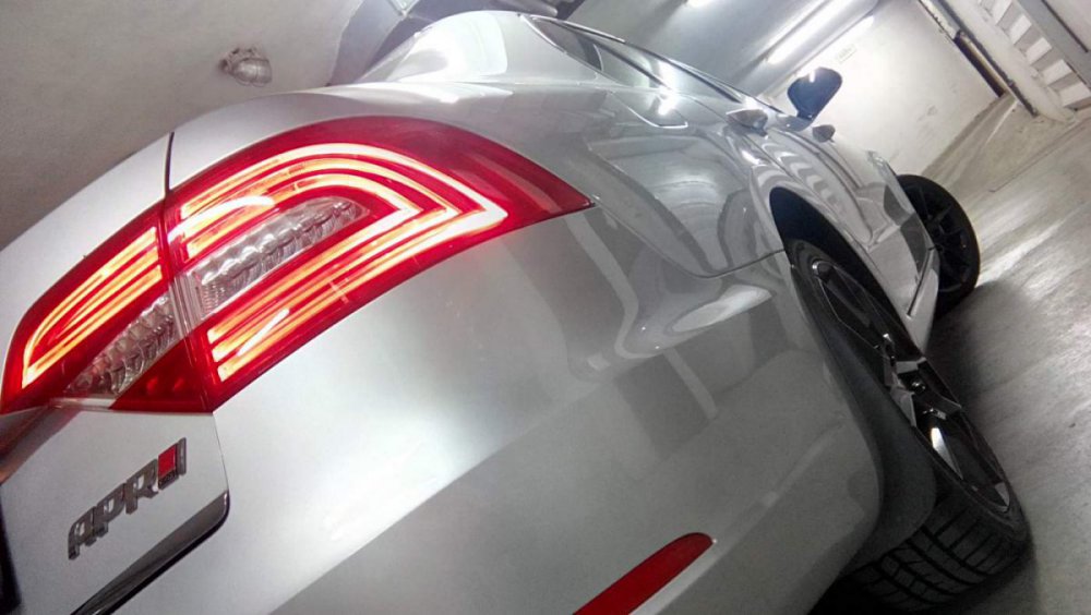

Реших да премахна буквите от "задницата" на колата. С конец за зъби лесно падат само буквите, но лепилото си остава върху боята, а с обезмаслител (Меглио) не пада. Всъщност лепилото трябва да се напои със спирт 90% (не наранява лака) и след това с нова (за да няма нащърбени ръбове) пластмасова шпатула за винетки буквално да се избута лепилото. Стана, ама клечах поне 30-40 минути. Към момента на задницата няма други букви, освен APR.
Следващата стъпка бе затъмняване на стъклата. Фолиото е Suntek (made in USA), а фолирането е изпълнено в Овърдрайв (ама няма смисъл да се прави там ;) ). Затъмняване на задно стъкло и задни странични на 85%.

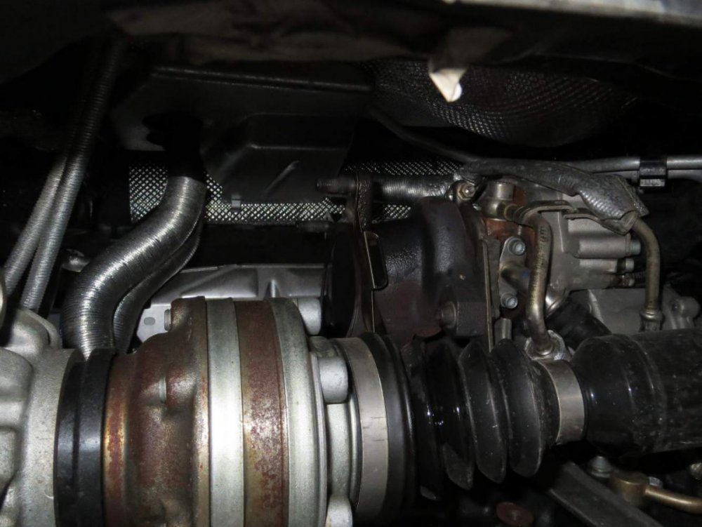

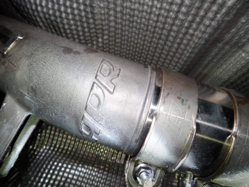

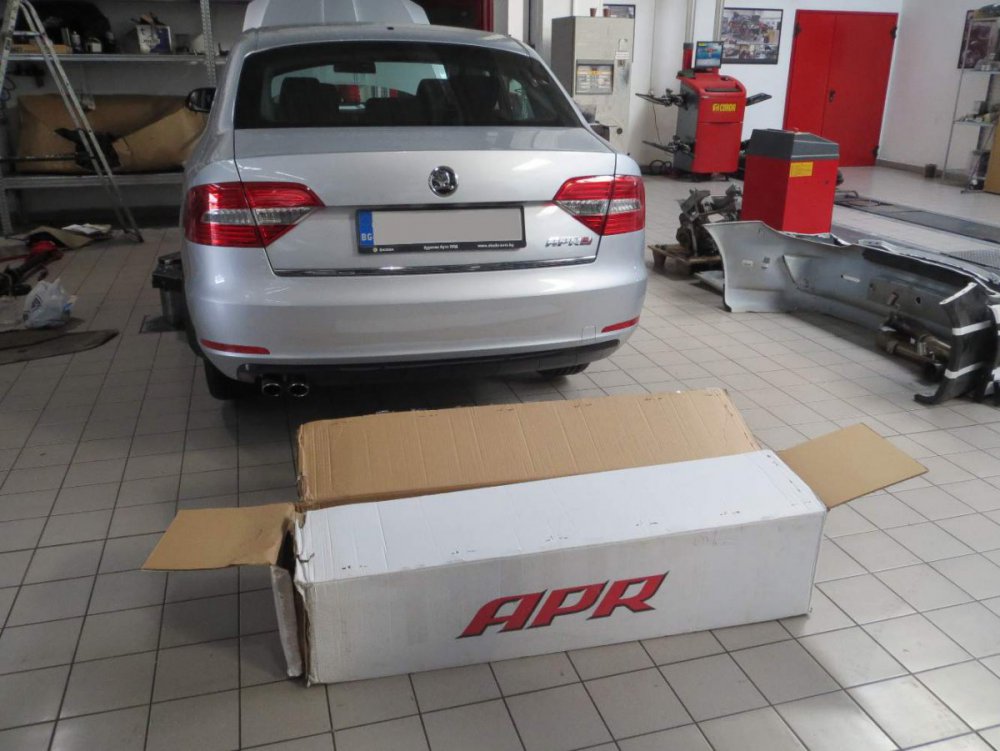

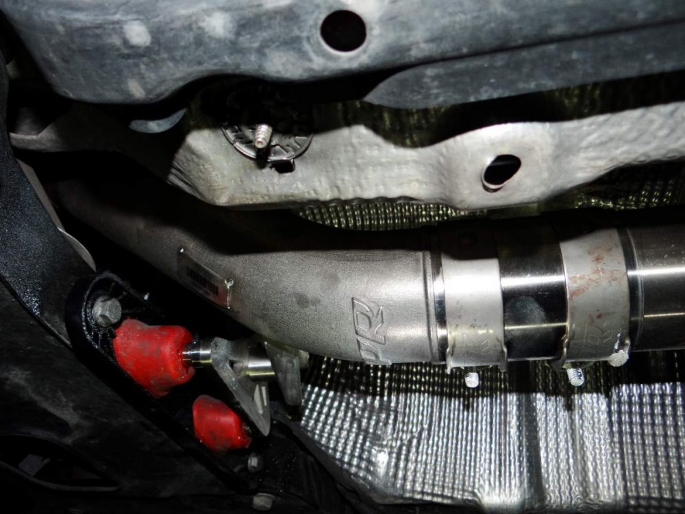

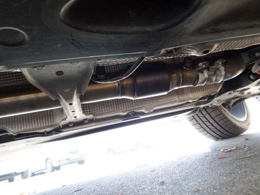

Отново чрез Овърдрайв, Супърбът бе оборудван с APR downpipe + sport cat (https://www.goapr.com/products/apr_exha ... t_fwd.html). Звукът се промени осезаемо, макар след катализатора да си седеше стоковата генерация. Стана доста по-"гърлен". Отзивчивостта на педала на газта също се повиши. Колата се отпуши във високите.

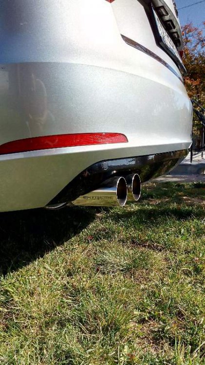

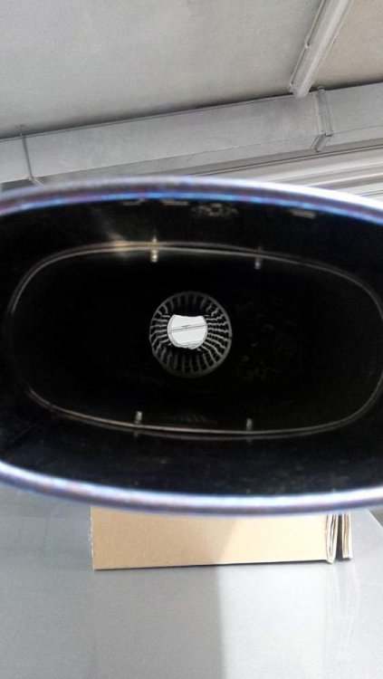

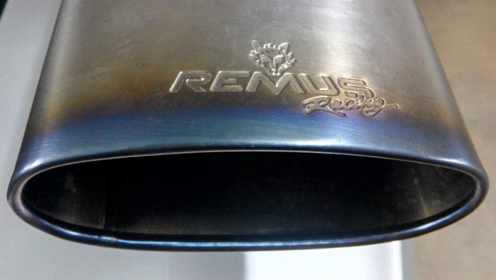

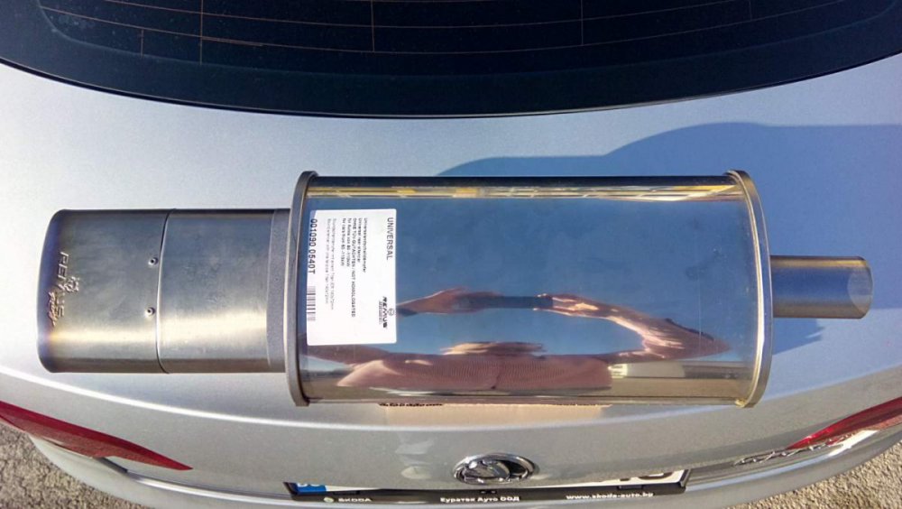

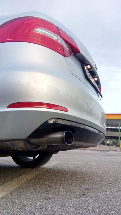

Реших още малко да отпуша колата, като монтирам проходно крайно гърне Ремус (с посинен титаниев накрайник, а не боичка :) ), отново закупено от Овърдрайв и монтирано в Крафт Дружба (много са любезни и отзивчиви, но заварката калпава. Не, че не ми предложиха и TIG заваряване, но ми поискаха 200 лв. за услугата...). Резултатът - наистина отпуши! Колата вървеше по един начин до 4000 оборота и по друг след 4000, сякаш се изстрелваше след 4000. С проходното гърне се премахна тази "граница" и ускорението стана плавно и линейно. Явно стоковите гърнета наистина затапват газовете. По-натам ще разкажа защо тази конфигурация (с Ремуса) бе променена.

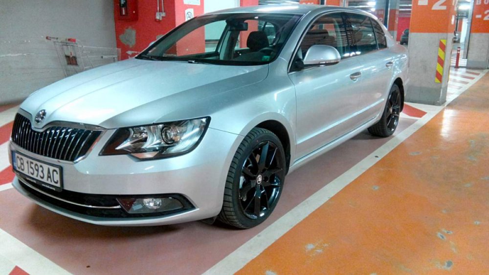

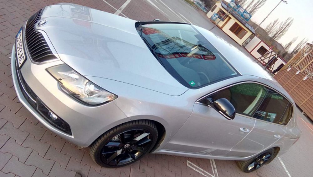

След като тръгнах в посока оптимизиране на вървежа, реших, че трябва да махна красивите, но тежки 19" Екстрийм (ок.13,6кг.) и да мина и лятото на 18". Не подходих оравилно и не търсих тегло като рових из нета за джанти. Избирах си да ми харесат на външен вид. Така се спрях на Oxigin 18 Concave 18", централен отвор 57,1, ЕТ45, с ТЮВ сертификат. Леки ми се струваха, но всъщност се оказаха егати кютуците - 14 кила парчето!!! Хората за 14кг. две джанти си купуват :D От трън та на глог... Както и да е, поне му седяха добре (на живо още повече!).
Редактирано от Stucata

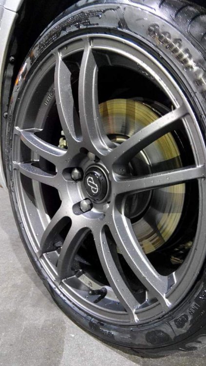

...така де, разкарах Оксиджина, а го бях карал само 50-100 километра. Тежаха! Като минавах през неравности, имах чувството, че колелата ще се откачат... След задълбочена проверка за данни за тегла в нета, се спрях на ENKEI YAMATO (SC 24), 18", ET 45, 9.700kg. Родих се! Олекна й на колата - ускорението се подобри, минава с лекота през неравности, намали спирачния път. Не ми харесват тънките спици, но логично - лекотата идва само с тях. Дебелата спица тежи. Сложих й и предни калобрани, противно на разбиранията, че загрозяват.

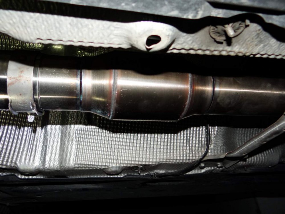

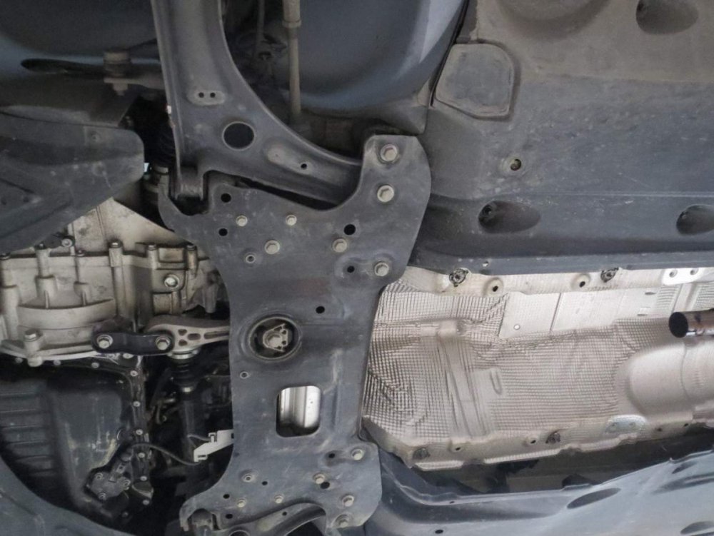

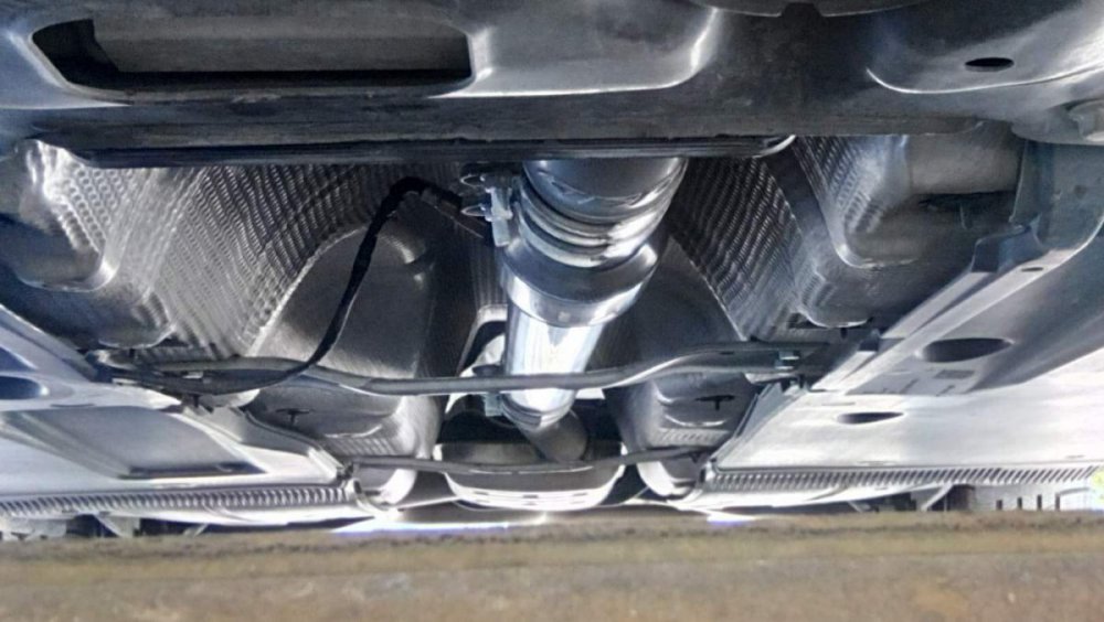

Винаги много ми се е искало чичомобилът да зазвучи спортно. Постигнах го благодарение на Extreme tuning. Вече от край до край колата мина на фи 76 мм. Това, което Extreme tuning изработиха включва:
- средно проходнодно гърне на 76мм;
- крайно проходно гърне на 76мм,
като са изработени от неръждаема стомана. Заварките са красота! Погледната отдолу, генерацията изглежда брутално красива. Звукът е безкомпромисен, плътен, един път! Изработиха я за 2 работни дни. Драго - собственикът, е много коректен и търпеливо ми обясни всичко, което ме вълнуваше по проекта. Угоди ми и на мерака да е 76мм, макар че той мислеше по-скоро за 63мм. Грешка няма! Накрайниците са маниашки, брутална двуцевка, която е степенувана (външното дуло е по-късо), много пипнато стои.

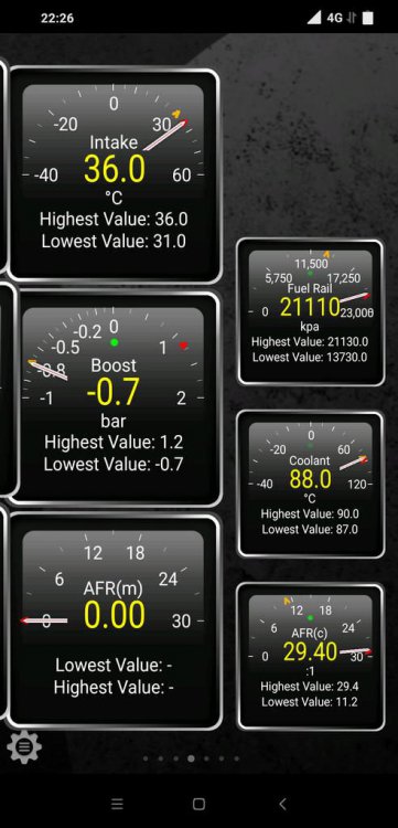

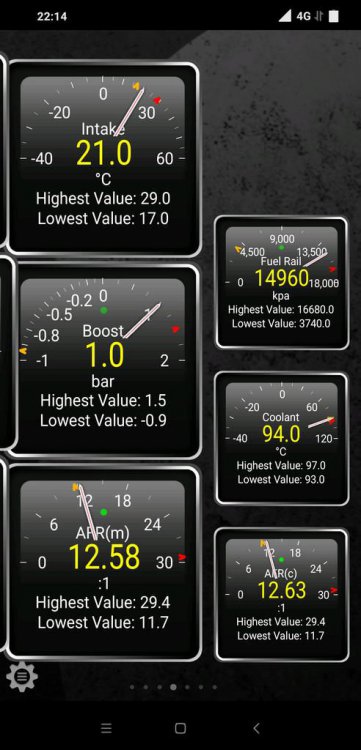

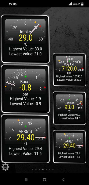

А ето и малко сухи данни, замерени сега, през зимата. На първия скрийншот (приложението е Торк) се виждат данни от замерването със стоковия кулер - при външна температура 19 градуса, даде отклонение 10 градуса:
Данни от замерването с дебелия бай китаец - при външна температура 13 градуса, даде отклонение 7-8 градуса (шаваше между 20 и 21 градуса). Прави впечатление също така, че турбото не пиква толкова, колкото със стоковия кулер, което се дължи на подобрения поток. Т.е. турбираната вече е максимално разтоварена както откъм кулера, така и откъм генерацията.
За сравнение поствам резултатите на стоковия кулер на Октавията на bondo (1.4 TSI, 150 к.с.), тестван по абсолютно същия начин - при 12,5 градуса външна температура, той даде отклонение 23,5 градуса:

Трябва да направим един тест. Аз съм горе долу като твоя стейдж, без челен кулер. :D На какво налягане ти холд-ва, че гледам доста високи стойности на торк-а даваш?!
Честно казано, като мерехме с Торк, искахме да видим дали ще направи разлика в пиковите стойности, защото преди монтажа на кулера даде пик 1.9, който може да е мега моментен, но Торка го отчете. Подозираме, че такъв пик нямаше да бъде отчетен, ако бях с манометър. След монтажа на кулера, пикът падна на 1.5, което ме радва много :) Иначе холдва на 1.3 (май) и нагоре си пада.
