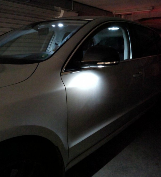

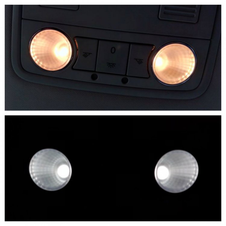

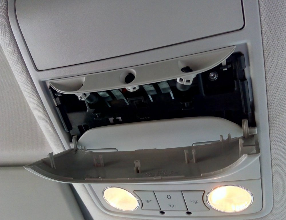

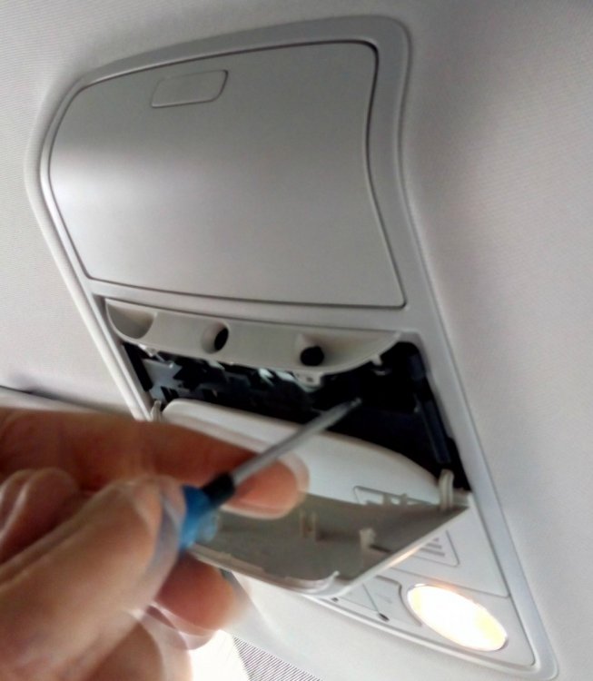

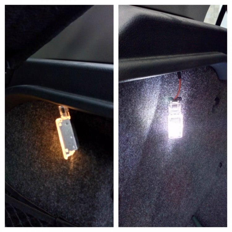

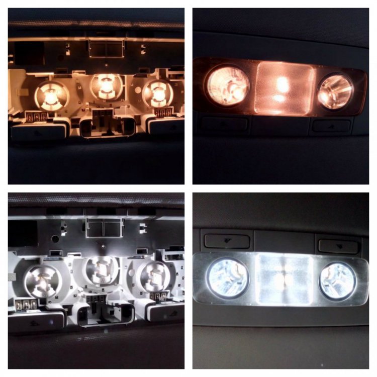

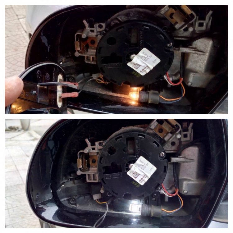

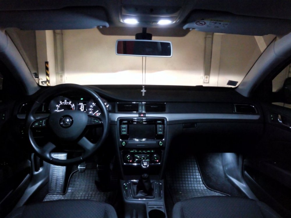

Дойде време и за малко интериорни подобрения. Днес богът на осветлението (и мултимедиен магнат, на когото много благодаря за свършеното!) бай @JORDITO "освети" Супърба с ледове:

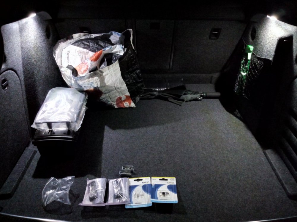

1. Осветление в багажника.

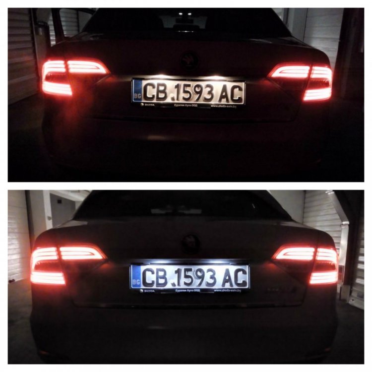

2. Плафони над регистрационната табела.
3. Плафон над задния ред седалки.
4. Плафон над предния ред седалки.
5. Осветление в краката отпред.
6. Крушките в огледалата.
В този ред са и снимките:
Редактирано от Stucata

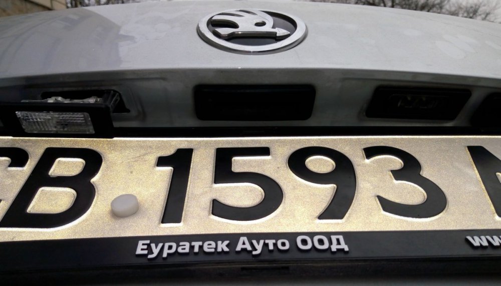

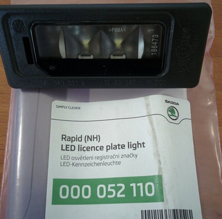

Я кажете, какви сложихте на рег. номер, че аз съм сложил едни от Ауто про, но осветявам и цялото платно зад мен. Виждам, че на Супърба доста дискретно светят.
Поздрави?
преди 7 минути, Voyslav Filipov написа:
Я кажете, какви сложихте на рег. номер...
ВАГ-ови ОЕМ плафони ;) Ето ги:

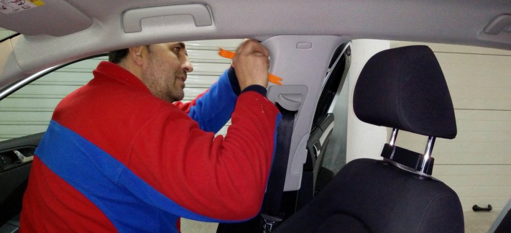

Ето още няколко снимки от работния процес на бай @JORDITO

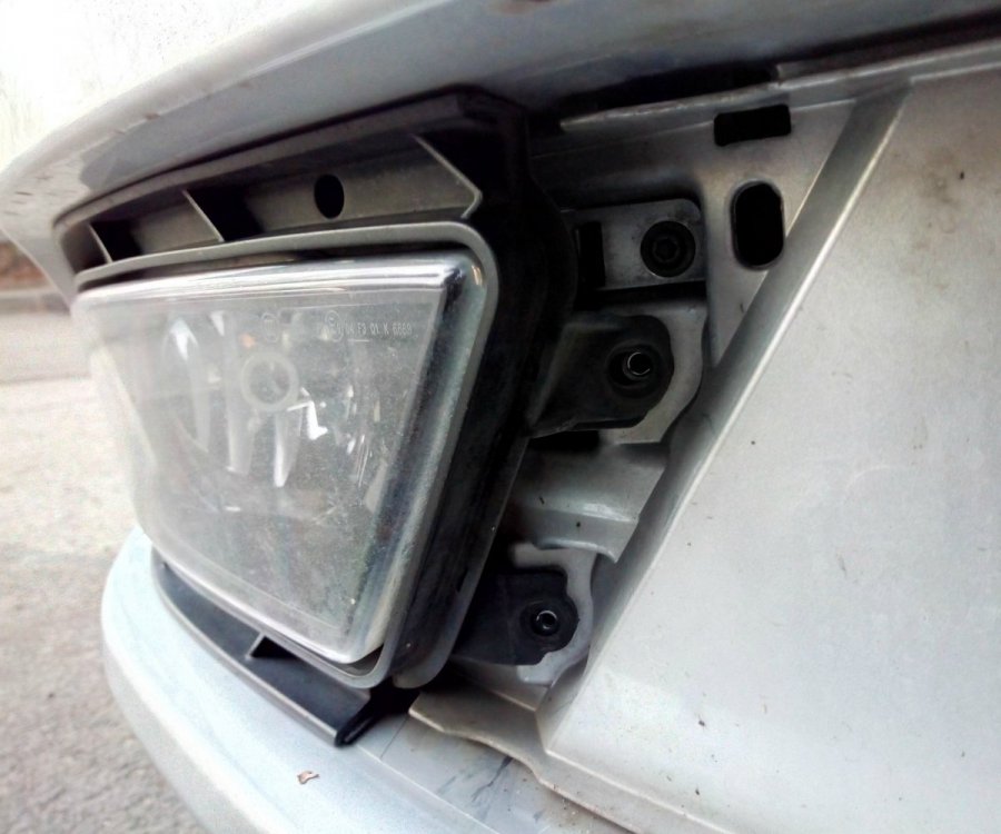

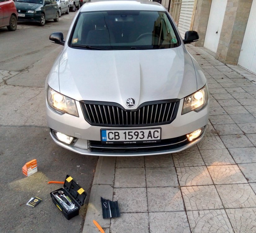

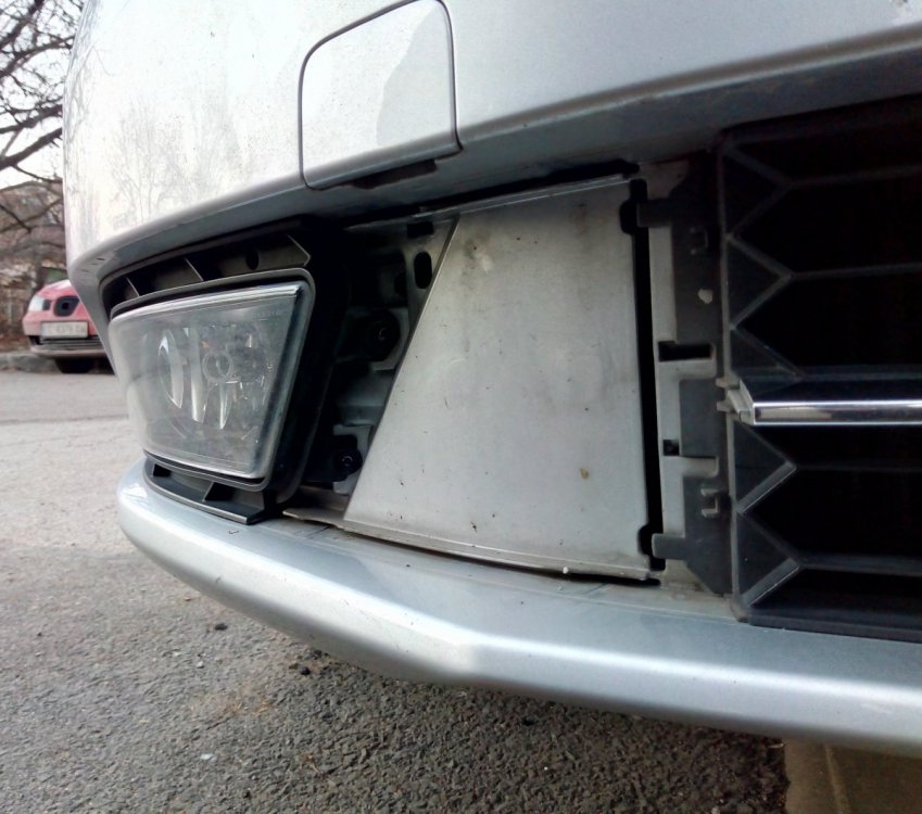

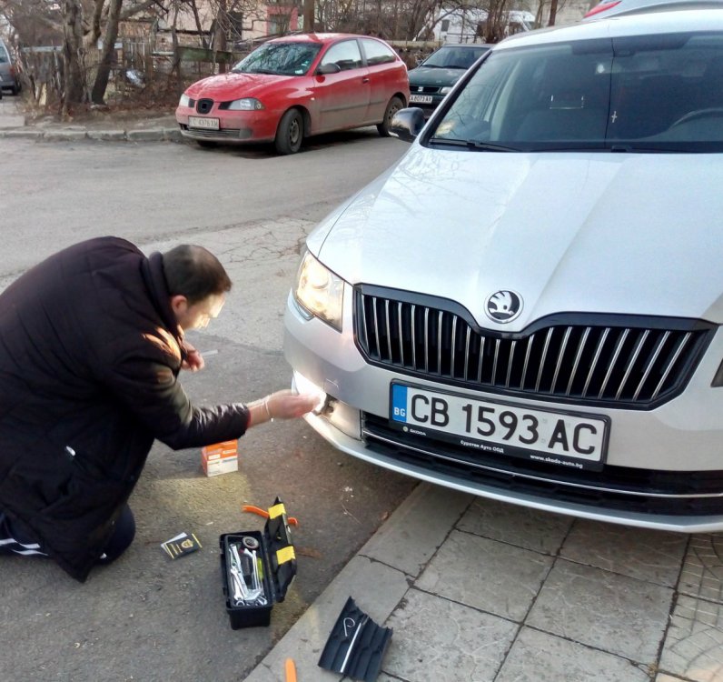

Честно казано изобщо нямах намерение да оледявам предницата, защото винаги съм твърдял, че съм си ОК с жълтурчетата. Уви, след като оледихме интериора, това някак си "задължава" да се ъпгрейднат и предните светлини. В противен случай естетически не седи ОК. Получава се доста тъпо като отключиш колата вечерта, светне бялата светлина в купето и в огледалата, а отпред...кандилцето мъждука в мизерно жълтичко :D  Та още вчера си говорихме с бай @JORDITO да оправим и предницата. И така, първото нещо по колата за 2019г. е оледяване на фаровета за мъгла , които осветяват пътя и при завиване (cornering функцията). Цокъл H8, 6000 келвина (по описание от обявата в нета). Ледовете за късите и тези за дневните/дългите/габарит (последните 3 са на една крушка) също вече са поръчани и в рамките на месеца би следвало да са тук. Ето снимки от процеса на смяната крушките на фаровете за мъгла и резултатът:

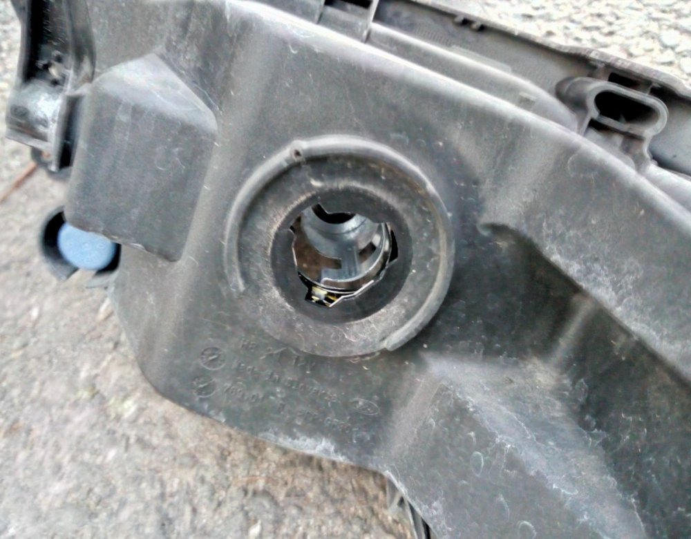

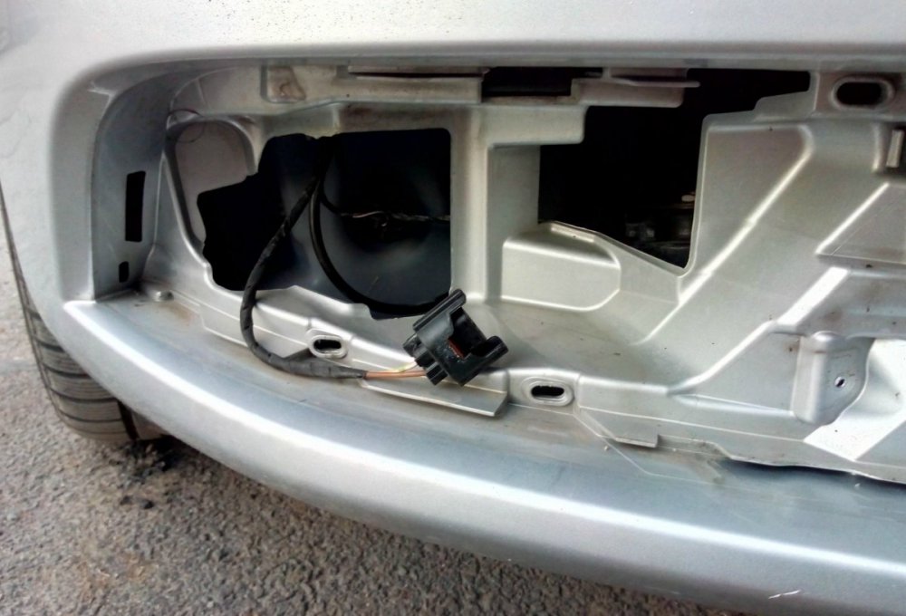

Малко демонтаж:
Амон Ра :D :
Все още само единият е сменен, за сравнение:
...и тук все още само единият е сменен:

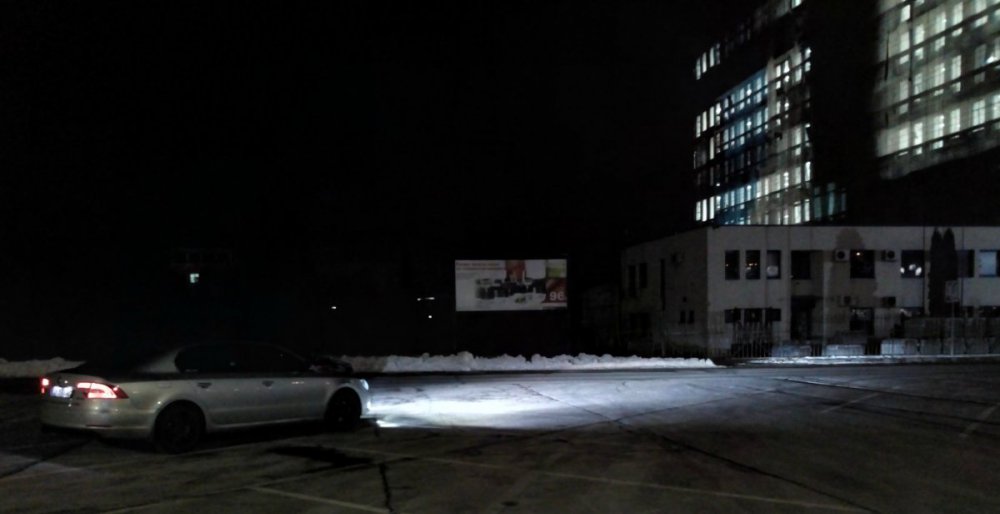

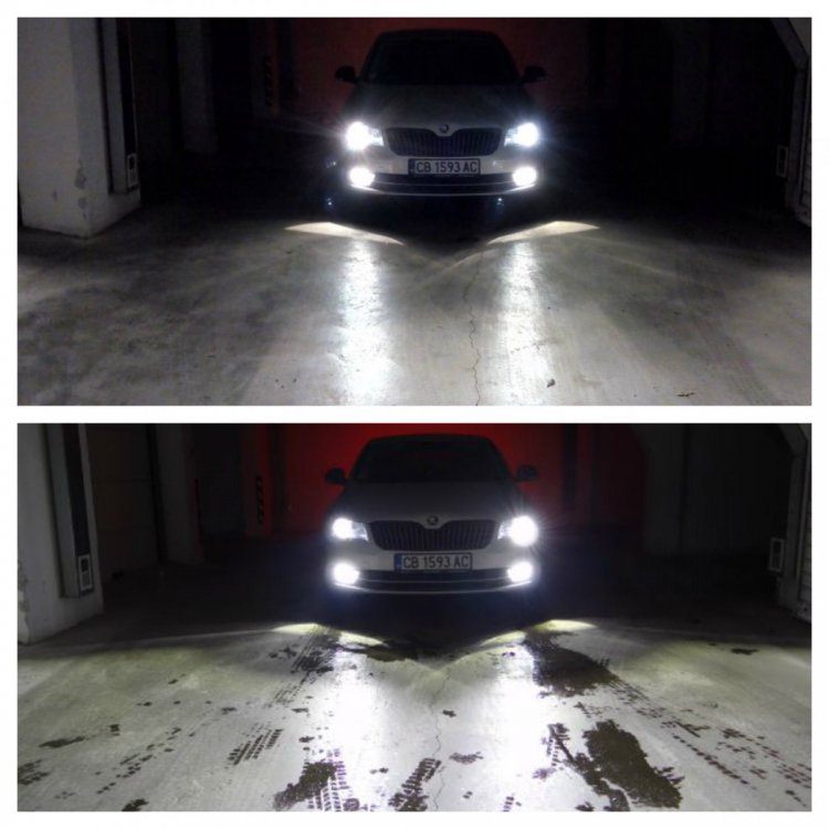

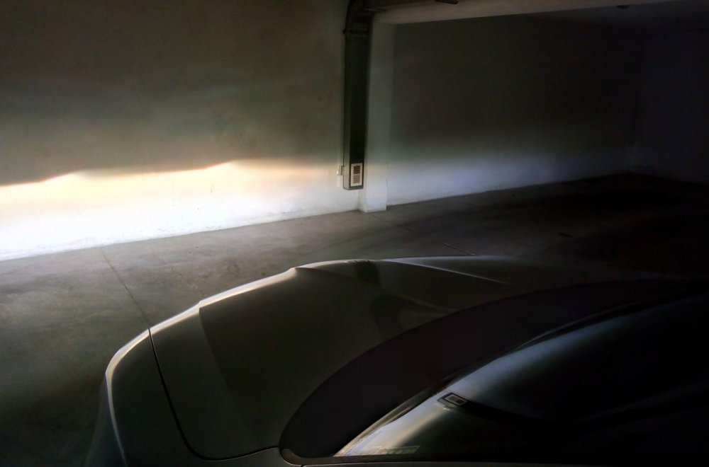

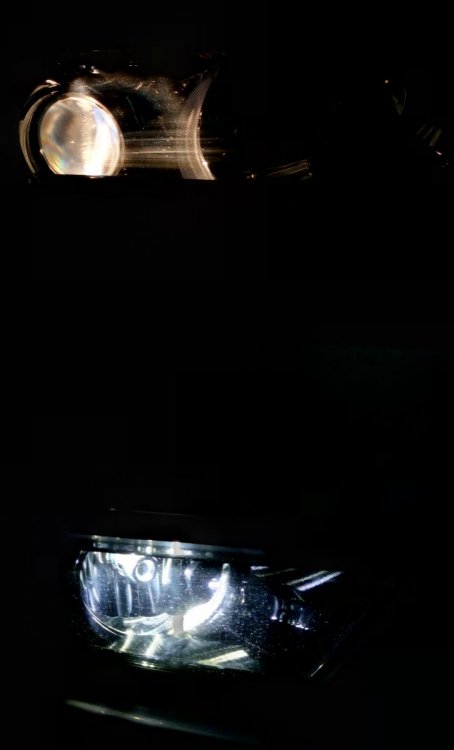

Тук съм на тъмно, като горе са Осрам найт брейкър на късите, а долу ледовете
Тази снимка е за да се види горе-долу как фарът за мъгла осветява странично, колко разпръсква настрани (иначе светлината е смесена с тази на Осрама на късите):

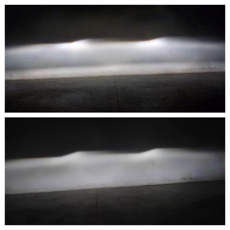

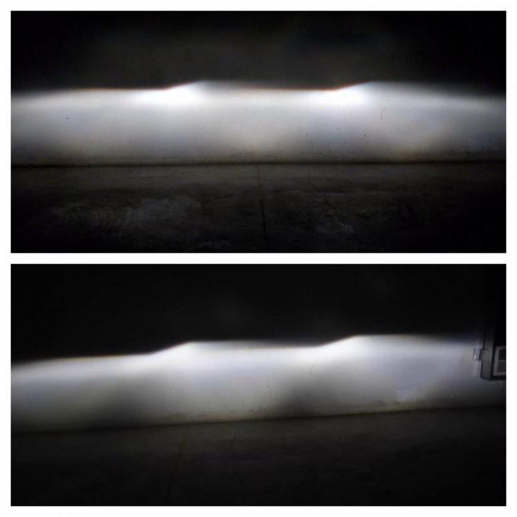

"Преди-след" фронтално, но май през камерата на телефона не може да се долови ефекта...
"Преди-след" на стената, като на първата снимка (тази "преди") фаровете за мъгла са тези, които светят на 20-ина санта от пода, първата линия. На снимката "след" тази линия се е поразмила и светлината е станала по-бяла.

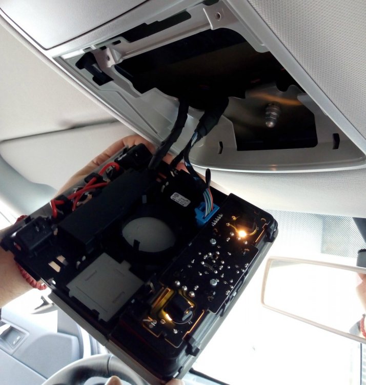

На 31.12.2018 г. at 0:41, Stucata написа:
Снимал ли си ги отгоре? Искам да видя дали на префейса ще стане като захват (там има едни пластинки)

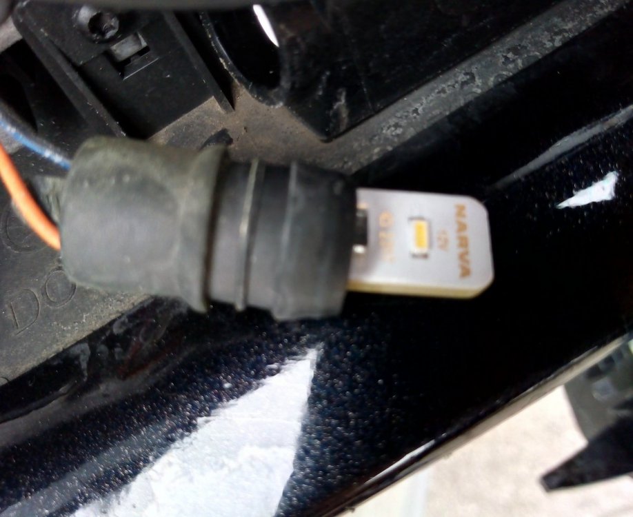

Поздравления за поредният ъпдейт :)
@Voyslav Filipov не стават за префейса. Взимаш 2 бр. Нарва C5W и получаваш същия ефект. Прекодираш ги с VCDS и минаваш без съпротивления.

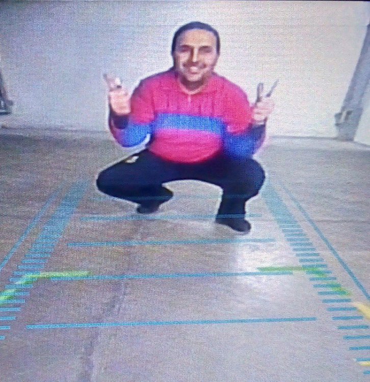

@JORDITO каза, че само балъците нямали камера за задно виждане, а баш майсторите само с такава паркирали... От днес нататък съм в клуба на баш майсторите :)

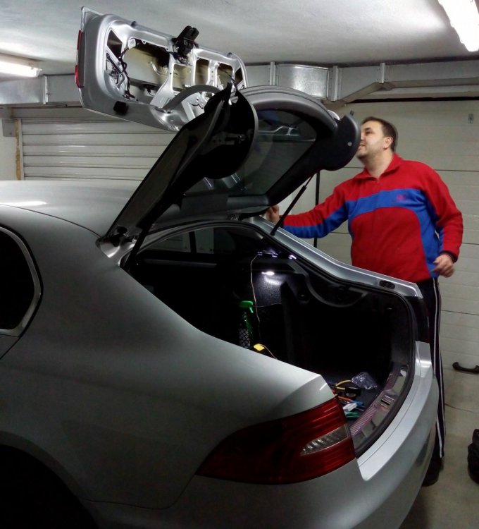

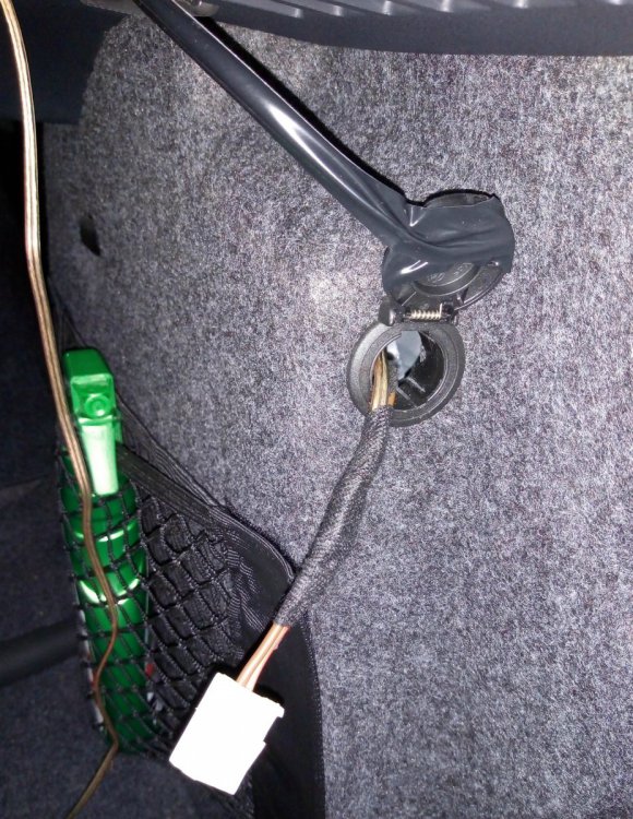

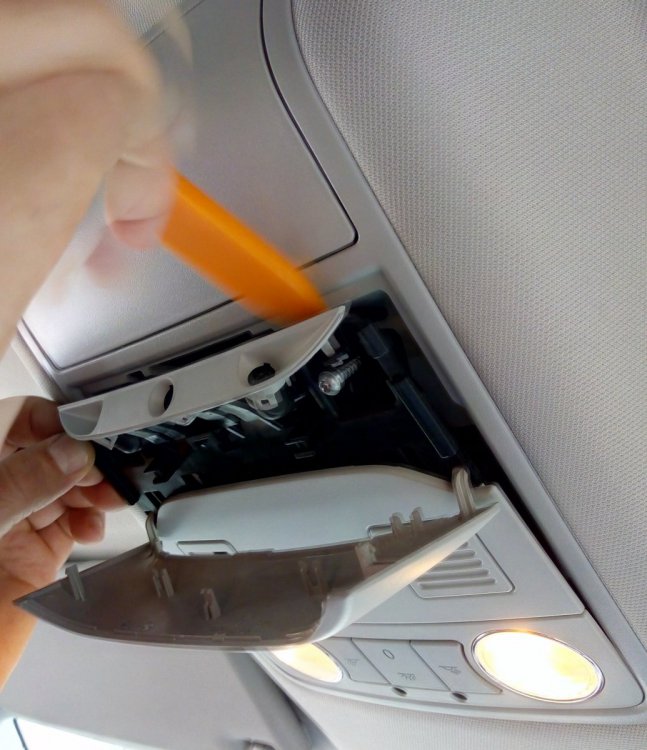

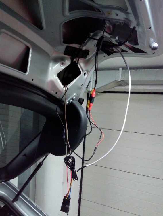

Процесът продължи ок.4 часа:

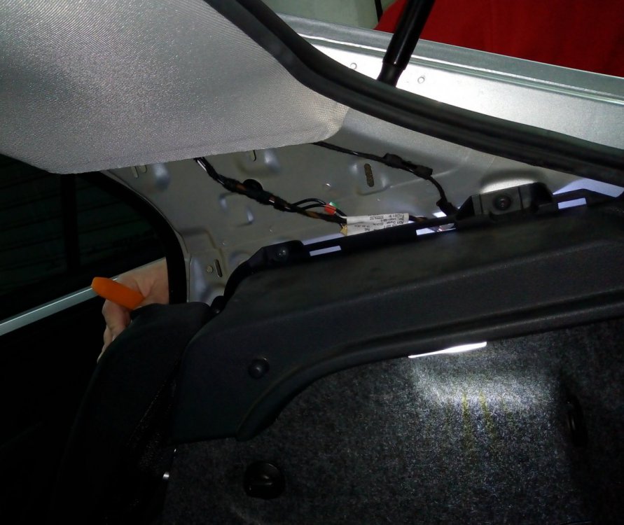

1. Всичко започна с малко разпарчетосване на пластмасарии с една палава оранжава шпатулка:
2. Набрахме малко ток от запалката в багажника (тук се вижда директно резултатът, т.е. токът вече е краднат, кабелът е изолиран и през "запалката" пердаши нагоре към горната част на багажника, за да влезе през гумения маншон в петата врата, който се вижда на следващата снимка):

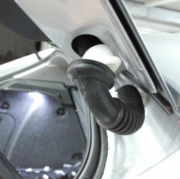

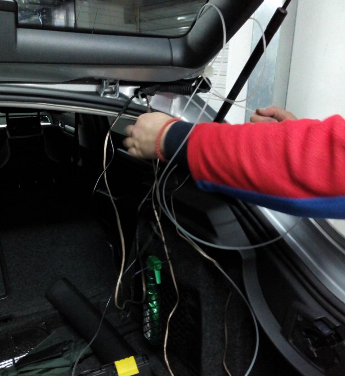

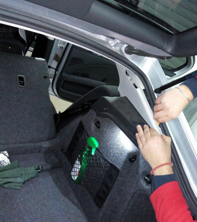

3. Кабелът с тока, който взехме от запалката трябва да се промуши през гумения маншон (врътня е!), за да стигне до багажника. Виждат се и кабеляците, които вече са прокарани през маншона:
4. И разкостихме багажника:

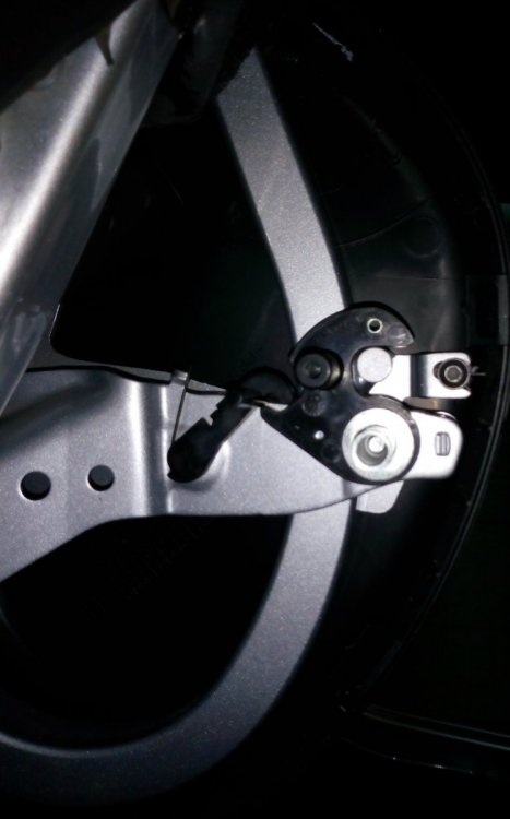

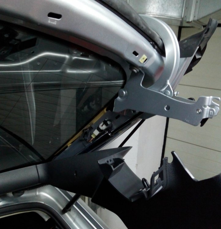

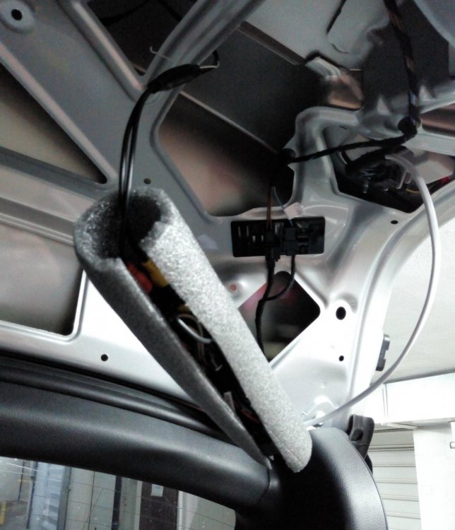

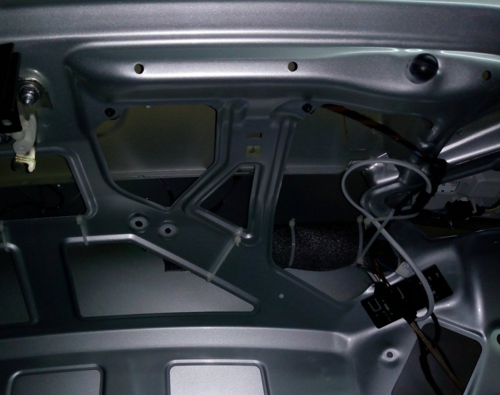

5. След като кабелът премине през маншона, той трябва да се отправи, образно казано, в посока регистрационната табела. Супърб II, както знаете, е с двойно отваряне (twin lock). Тази система все едно има  два чифта панти - веднъж за отваряне тип хечбек и втори път - тип седан. Това затрудни процеса, защото след достигане до петата врата, кабелът първо трябва да се прокара през извитата дъговидна тръба, която се вижда на снимката - тя е в средата на петата врата и служи за отварянето на багажника като седан:
Ето я пак, за по-ясно - горе в дясно на снимката е тръбата, която се извива нагоре и назад. Иначе, преди да влезе в нея, снопът с кабелите върви под стъклото - онова жълтеещото е дунапренът, в който са увити:
Трансформърс, бате :) Отворени са и двете врати на багажника - както хечово, така и седански:

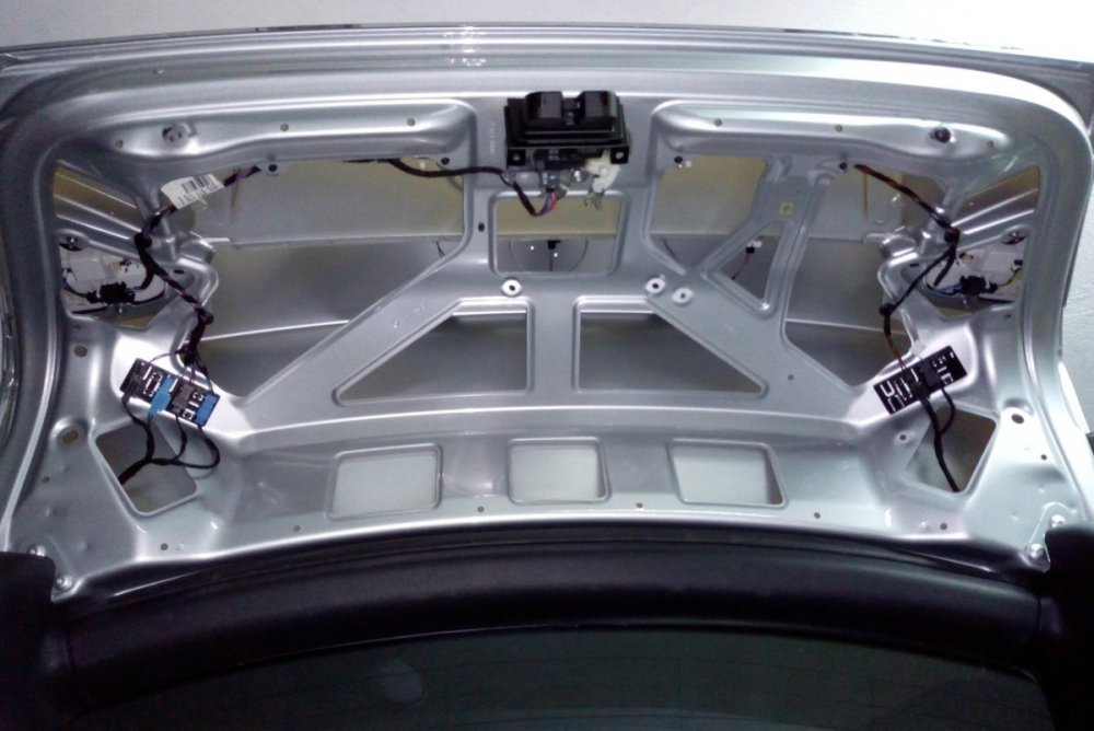

6. Снопът е прокаран до задната част на петата врата. Свързано е и релето (виси най-долу на снимката):
Снопът и релето са културно изолирани (да не дрънчат при минаване през неравности) с дунапрен (след това са пристегнати с любимите...опашки на свинята):
И цялото това "вързопче" е заковано със свински опашки в кухината на багажника:

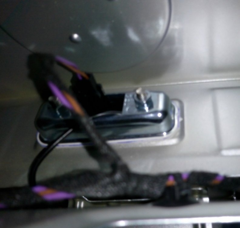

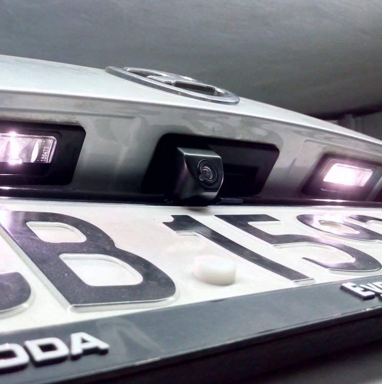

7. Супърб II facelift има 2 бутона за отваряне на багажника - един за отваряне тип седан (ляв бутон, точно в средата на багажника) и един за хечово отваране в дясно (префейса има  само един бутон). Логично, зашихме камерата на мястото на централния бутон (то пак си има бутон за отваряне, но е по-къс). От задната страна на камерата се наложи да я прихванем с планка от Рапид (ако не ме лъже паметта), като @JORDITO си е играл и си е изрязал гумени уплътнения (беличкото между планката и боята на багажнила), за да не ляга планката директно върху метала (или върху прокъсаните прозрачни фолиа), а и с цел да изолира по-добре от влага:
И самата камера:
8. Следва прокарване на видео кабела през тавана до медията на колата:
И накрая малко образ :)

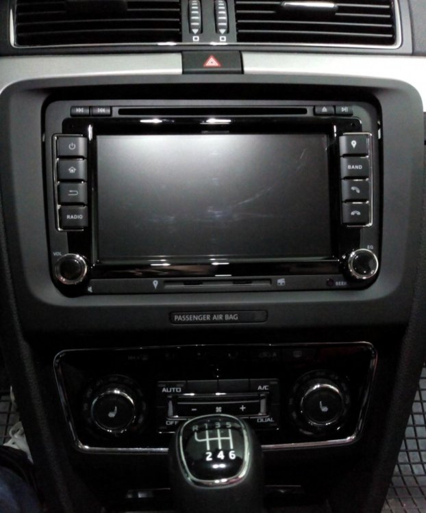

Това на Болерото ли го пусна или смени медиата?
Преди 21 часа, Milen Dimitrov написа:
За момента бай @JORDITO само прокара инсталацията на камерата и я свърза за проба (дали работи) с една негова, налична медия. Рамката не е сложена, не е щракната, а само е наложена, затова има луфт.
@Stucata а саундъ а :) Болерото нали е топ според "оем класиците"
преди 29 минути, JORDITO написа:
Китаецът, който сложихме за проба (не зная кой модел беше) не прави чудеса, но вдига нивото на звука, излизащ от стоковите колони до степен, че лично мен ме отказва да им търся афтърмаркет заместител (ако сложа и аз медия, че за сега съм си със стоковото болеро). С китайчето звукът е по-силен и по-ясен, а благодарение на широкия еквалайзер се постигат доста добри къстъм настройки!

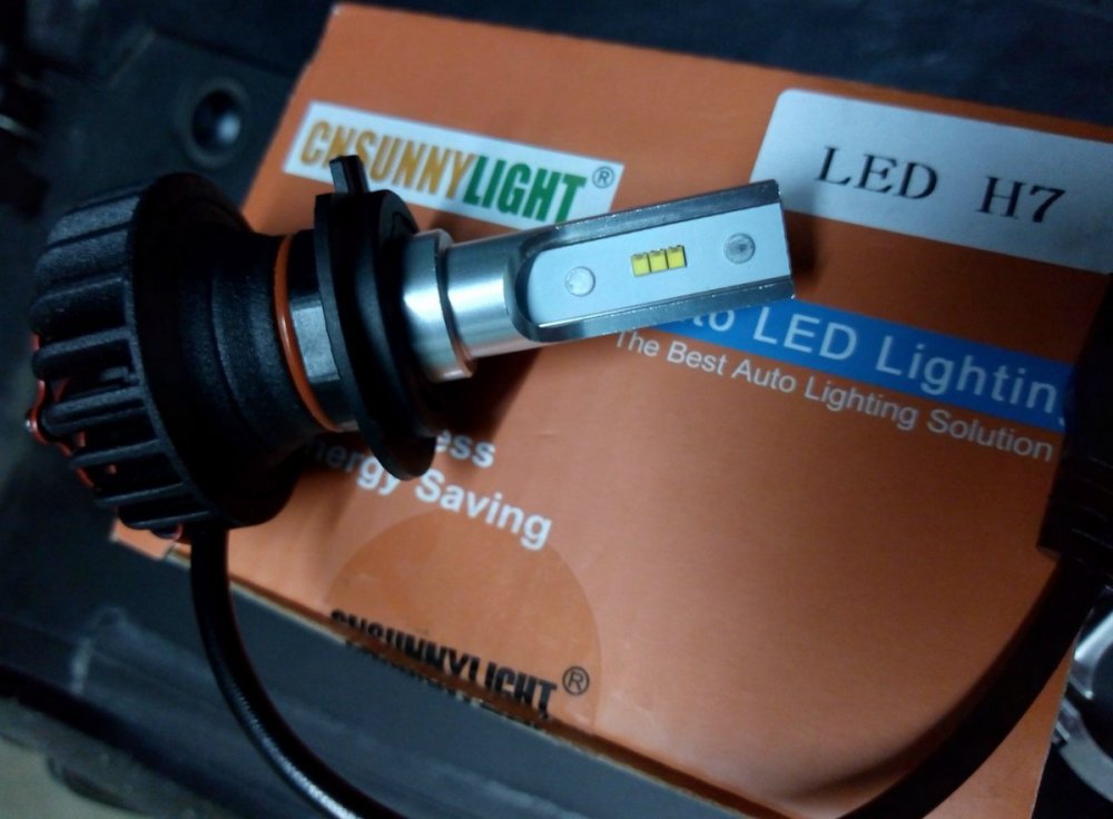

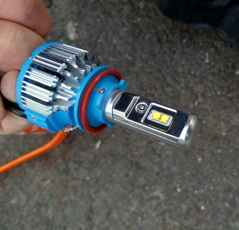

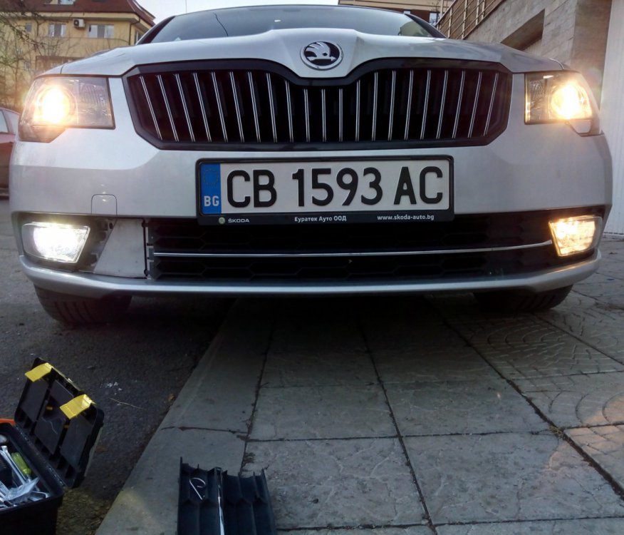

Междувременно с бай @JORDITO опаткахме поредните крушки от серията оледяване - сменихме тези на лупите (късите). Сменяме ги поетапно, защото идват по разлипно време от САЩ, пардон от Китай :D
Светят бяло, с 6000 келвина (фаровете за мъгла са 6500к и мнооого леко лилавеят, но нито
дразни, нито е селско).

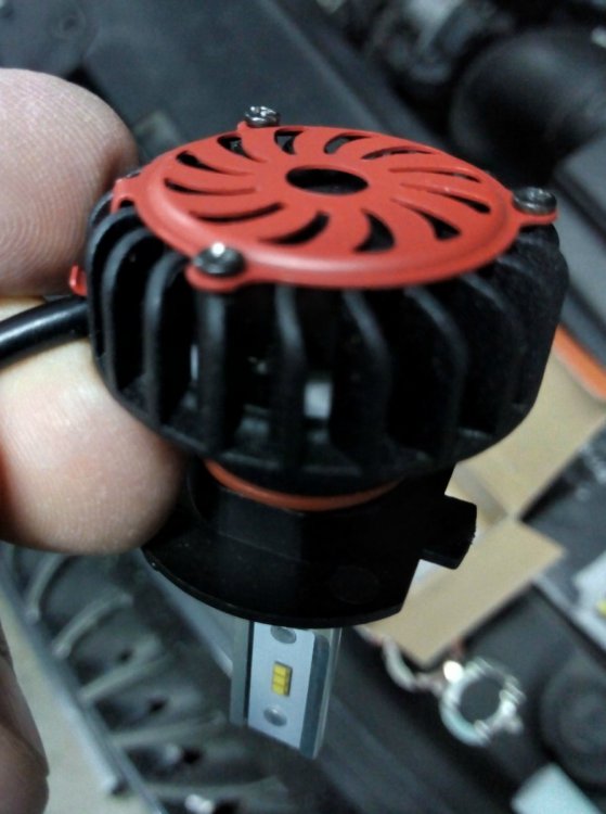

С активно охлаждане:

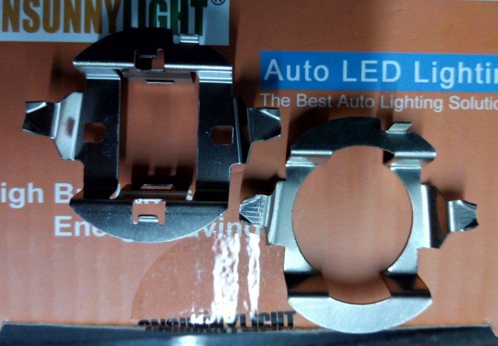

Адептерите (металните пластинки) на фабричните крушки са с квадратен отвор и не стават за ледовете. Затова трябваше да се действа на момента и хубаво, че Жорката си има агенти всякакви, та за 30-ина минути набавихме и правилниъе адаптери - такива с кръгъл отвор.

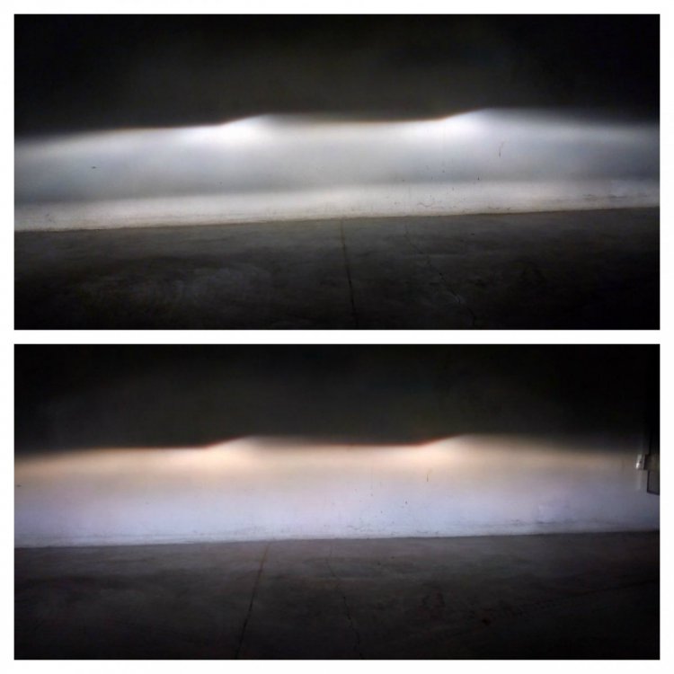

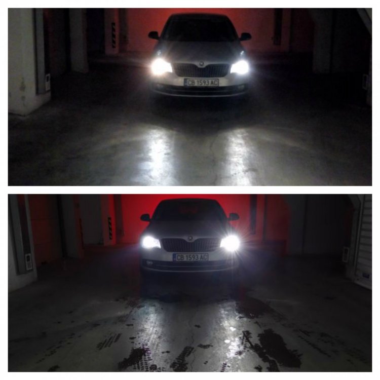

Малко колажни снимки "преди-след", от които за съжаление не може да се долови иначе доста голямата разлика. На първата са светнати само къси:
На тази са светнати къси и фарове за мъгла (от тези за мъглата с 6500к се вижда как леко лилавее долу):
И франтално само на къси:
Къси и мъгла:

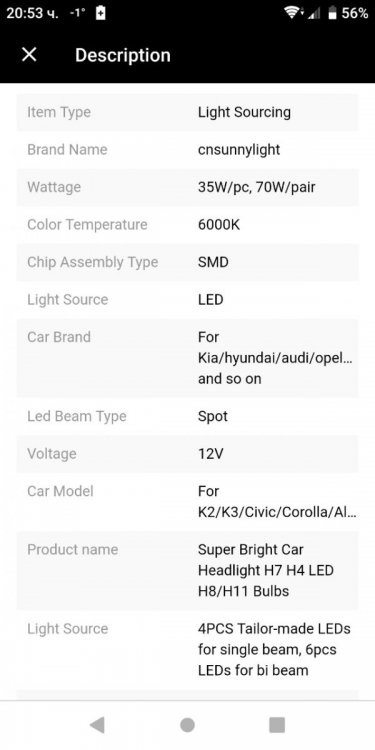

Честито! За късите си взел лед с намален размер на вентилатора. И браво за пластините, аз ги чаках 2 месеца след като дойдоха крушките.
На тази марка/магазин в Ali Express има и крушки p21w които не дават грешка. С такива съм аз на дневните за да е лед/бяло всичко по предницата (знам, че дневните си светят самостоятелно, но първо с ледовете е по-видимо и по-красиво, и второ АЗ ЗНАМ, че са различни)  и на задния ход, като там ефекта през нощта е супер видимост.
