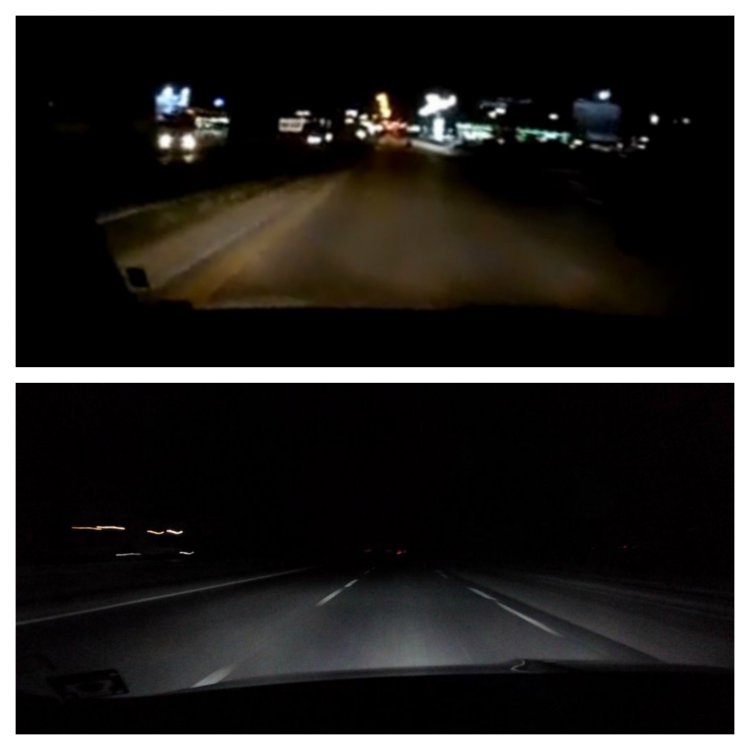

Вчера снимах как новите ледове осветяват пътя по магистралата на пълен мрак. За съжаление нямам хубава снимка с жичките, която да служи за "преди" в колажа, та се наложи да направя един скрийншот... Въпреки това, криво-ляво може да се добие представа за разликата в осветяването на пътя. На горната снимка дори не е 100% тъмница.

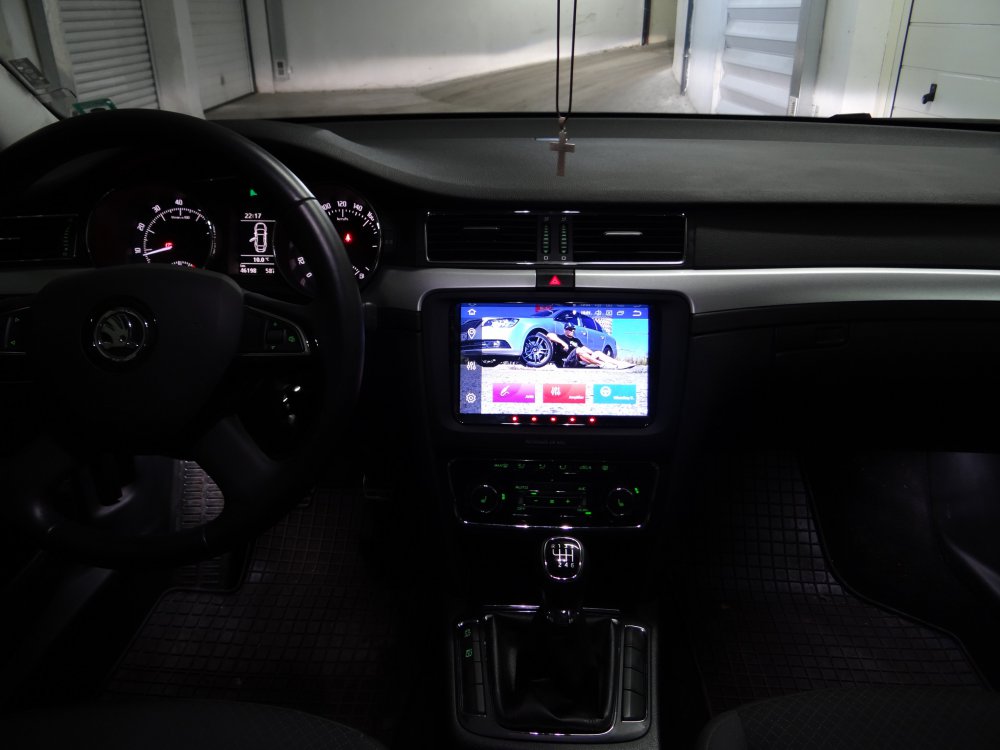

...продължение:
Включена:

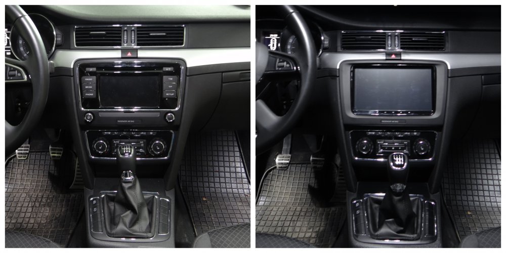

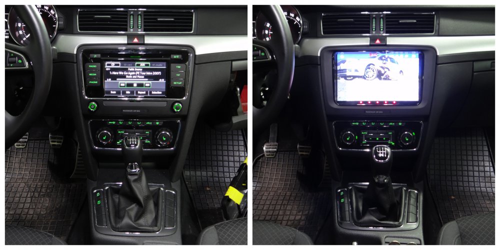

"Преди-след":
Редактирано от Stucata
Супер! Много е добре без копчаля, много добре е станало!
Супер е медията - браво. Witson си е марката която си струва да се сложи на една кола. Досега няколко съм поръчал и всичките си работят перфектно.

Браво! Страхотно ревю. Медията движи доста приятно. Лично мен леко ме дразнят тия червени бутони, но предполагам наживо не е толкова натрапчиво. :)  Поздрави за хубавата работа!
