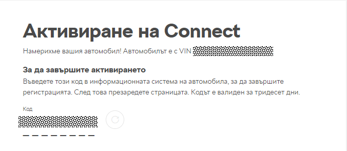

Точно това направих и аз, но когато стигнах до момента на въвеждане на кода в колата, не намерих такaва опция :(

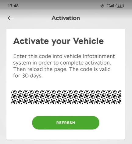

В приложението ми стои това:

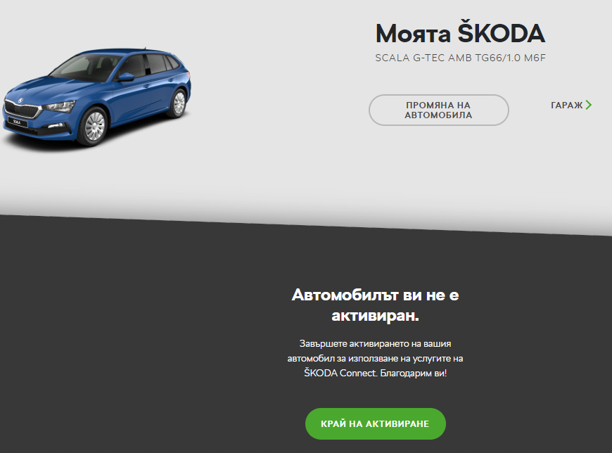

А в потрала на SKODA Connect това:

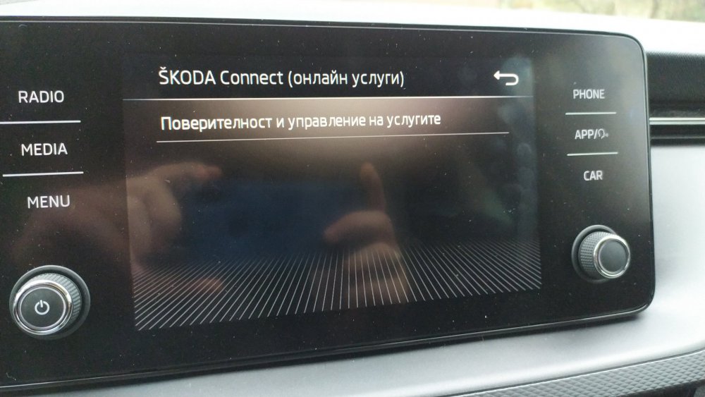

След като натисна "КРАЙ НА АКТИВИРАНЕ" се покзва подобен екран както в приложението с кода, но в колата опция Registration в SKODA Connect (online service) я няма.

На твое място, бих звъннал от колата с "i" бутона при огледалото за задно виждане. Хем ми е интересно точно с кого ще те свърже, хем в такива ситуации му е уж идеята на тоя бутон да се ползва.
Явно в твоя случай не е до това, че ти не правиш нещо и очевидно си направил каквото трябва, и няма как да оправиш нещата сам. Ако не са Шкода да оправят активацията, не знам кой... ?
Странно. Бутона за регистрация не би трябвало да липсва, дори да си регистриран. Пробвай да ресетнеш до фабричните настройки на цялата медия. Ако не, бягай в Еуратек да ти сменят фърмуера. По принцип англичаните и те се оплакват за проблеми, но при мен си върви нормално
