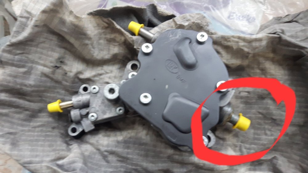

Експеримент който токущо си направих, разкачих маркуча от тандем помпа, вакуум ли е, нафтова ли е- не знам ( на снимката), натискам спирачките и както обикноменно на второто е дЪрво....
на разкачен маркуч и като сложа пръст засмуква от помпата, когато издърпам щуцера навън, засмуква по силно. Другото, натискам спирачки и давам газ с помпане, педала слиза до асфалта.....

Тук да продължа темата, таз помпа (вакуум или тандем) беше сменена с нова тогава, преди 4-5 години. Проблема беше стуцера от към спирачките, оказа се детска болест.
Сега отново (на новата помпа), отново щуцера е проблем....
Но, добре изкара помпата, да речеме 5 години.
Май ще имам втора помпа в мазето.....
Одеве забравих да кача клипчето
Е няма ли начин да се намаже с каноконлит или нещо друго и да се залепи/уплътни този щуцер?

@baijoro аз си мислех за заварка, но нямам идея какви метали са използвали и какво може да изметне от заваряването, и ще купувам нова помпа.

Мислех си, че щом сегашното положение (от клипчето) не е довело до фатални последици, може да се пробва с някакво лепило - има и двукомпонентни тип течен метал.
Но сте прави, че ново е най-добре!

Влади, ако искаш заварка, занеси го където заваряват с аргон. Там ще ти кажат дали става или не. При всички случаи е цветен метал. Като гледам помпата, може да е ЦАМ. Ще стане по-здраво от фабрично. Аз щях да пробвам да го ремонтирам. бах го у щуцера. :)

Нали си пази оригиналната (вероятно) помпа в мазето, която със същия проблем. Може да пробва нея да поправи по този начин. Ако не стане, варианта е ясен.
Понеже на снимката не става ясно, а и за първи път виждам такова нещо, исках да разбера как е закрепен щуцера.
Ако показаната помпа е същата, има щуцер на резба. В ляво също има щуцер, по-малък, който изглежда е набит. Сигурно за него иде реч. Ако е набит, може да се получи луфт. Може и да превърта в леглото, но не може да излезе, защото трябва да е осигурен против самоизваждане.

@joro-120L оградиня щуцер е проблемният. Набит е, без резба. мислех и тоз вариянт за заваряване, то заради това седи в мазето оригиналната, ама все чака ред.....

@joro-120L виж дали ще можеш в тубата да прегледаш клипчето?
