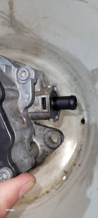

.... оградиня щуцер е проблемният. Набит е, без резба. мислех и тоз вариянт за заваряване, то заради това седи в мазето оригиналната, ама все чака ред.....

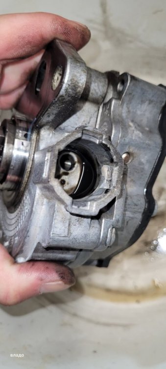

Влади, целта на цялата работа е да не даваш пари за поредна помпа. Разбирам да сруваше 20 лв. Проблемът е решим. Клипчето вече го виждам. Няма нищо притеснително. Щуцерът, както и предполагах, не може да се извади, въпреки че има луфт, защото отзад е заперчемен, или има периферия. От теб се иска само да го издърпаш до ограничителя, слагаш лепило, ако изобщо може да влезе във фугата, натискаш го навътре и обмазваш с лепилото външно. И част от щуцера и част от помпата, за да се запуши фугата, да не мърда щуцера и да стане връзката. Става бетон! "Мара подробната" съм, но искам да съм ясен.
Материалът на клипа е същия. Предполагам ЦАМ, което е сплав. Не съм сигурен дали може да се заварява. Алуминий може. Също има значение щуцера да не е от друг, различен материал. Заварчикът ще каже.

То да ги дадеш, но да има за какво. Помпата я имаш. Даже няколко. Изправни. Всичко е заради един смотан щуцер.
Ще го лепя, заварявам, ако трябва и на резба ще го направя. Няма да се предаваш толкоз лесно. :)

Влади, като гледам двете помпи, щуцера с резбата на моята снимка отговаря на твоя проблемния. Или е така заводски, или е преправян щуцера.
Когато се прави на резба няма как да не се направи нов щуцер, защото леглото, където влиза отива на по-голям размер.
Наредил съм ти ги по сложност. Ти си избираш. ;)

Този щуцер се лепи успешно от много години. Не мисля, че е чак такъв проблем залепянето.

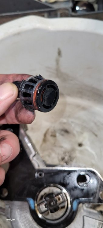

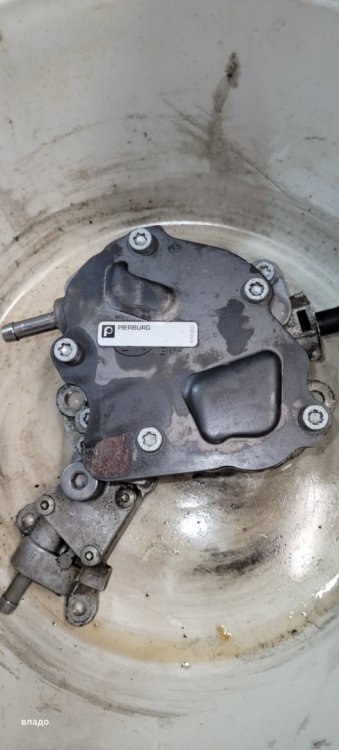

Ми.....купих нова. Или поне по документи е нова, но според мен е рециклаж на Пиербърг, или е рециклирана в Пиърбърг. Както и да е. Предишната също е била пиербърг. Щуцера е пластмасов на щипки. На сегашната е на резба с меден дифтунг.
Ротора (това което се зацепва към двигателя), играеше яко. Не се усетих да направя клипче, надявам се утре да направя.
От дупката където беше щуцера за вакум, изтече черна гняс, както от изпарител на газова уредба. Не миришеше на масло, почти беше със същата субстанция. Ако ми остане време и я разглобя, ще видя дали има още вътре.
От към мотора при ротора имаше масло- явно има заминал семеринг.....
