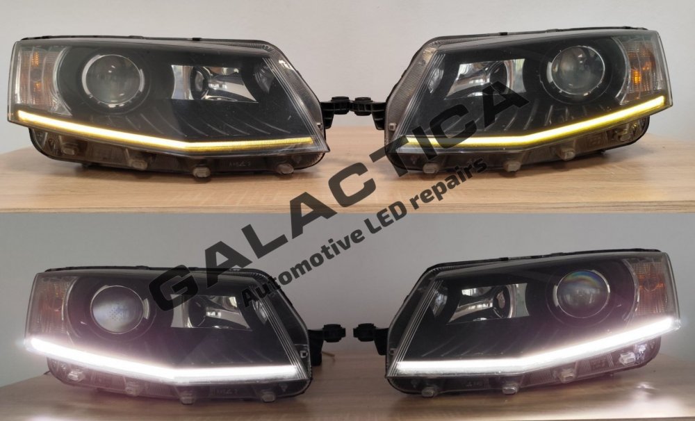

Здравейте, искам да споделя, че ако някои има нужда от нови световоди или услуга ремонт на дневните (смяна на световода с чисто нов) може да звънне на 0878911941.
С риск да изглежда като саморекламиране, не е това основната идея. За хората имащи възможност сами да си ремонтират фаровете, е възможно да ги снабдя с чисто нови световоди.

Нуждая се от смяна на светловодите на октавия 3 но не мога да намеря кой да свали фаровете . От Плевен съм . Ако работите с някой майстор, моля дайте координати. 0879470244-Георги . Благодаря предварително.
Проблема е решен .
Колега, а как е решен? Ако не е тайна де :)
На 14.06.2025 г. at 13:18, PRR написа:
Не е тайна . В Плевен фирма Галактика лед . Смениха ми ги с нови и сега е като нова.  Коректни и не е скъпо , 250 лв. Ми взеха . Проблема е , че искат фаровете свалени .
