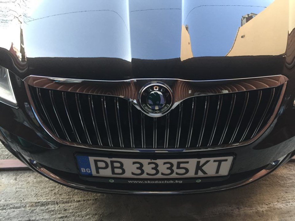

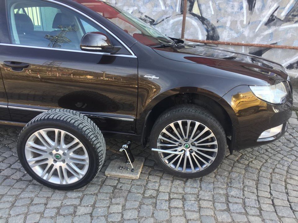

преди 12 минути, The Best Forman написа:
Жоро , на тези лъскави джанти ще им отиват лъскави емблеми ;)
Не позна!  тоз път. Всичко оригинал трябва да е! Сещаш ли се, че в този случай трябва да сменям и предна и задна емблема?
Освен това, лъскавите/хромираните/ изобщо не ми харесват как стоят на Супърб 2. Зеленките си му вървят.
78825289_428182484792078_2570361601068630016_n.jpg.02f2082990d576c6884b9b62a2aa6b5f.jpg
Да не говорим и за тази на волана :)
Няма по-хубава от зелената емблема с плетеницата! Красива става колата и верно е индивидуална. Твоята!
Е, имаш и една по-красива де ; )
п.п. Леко отклонение: какви са плодовете на снимката на Суперба до бащината ти къща, че са ми странни нещо..?
Редактирано от desislav stanev
Лично за мен на фона на всичкия хром по колата и полиран алуминий на джанти , тези капачки развалят визията (седят като мухъл) , но това е мое мнение .. никога не съм харесвал точно тези емблеми.
Гена, ние с Десислав вече сме дърти и се радваме на шаренко. Тази зелената е на хром фон, надписа Шкода е с хром. Добре си е.
Не отричам хром емблемата. Харесвам я, защото е класическа, изчистена.
Но, на тази кола не върви, както казах. Имам предвид моделите Шкода, на които е вградена в хром лайстната на предния капак. Там се слива с останалия хром и не се откроява. Вече на новите модели, като твоята Фабия е добре, защото фона е боята на капака.

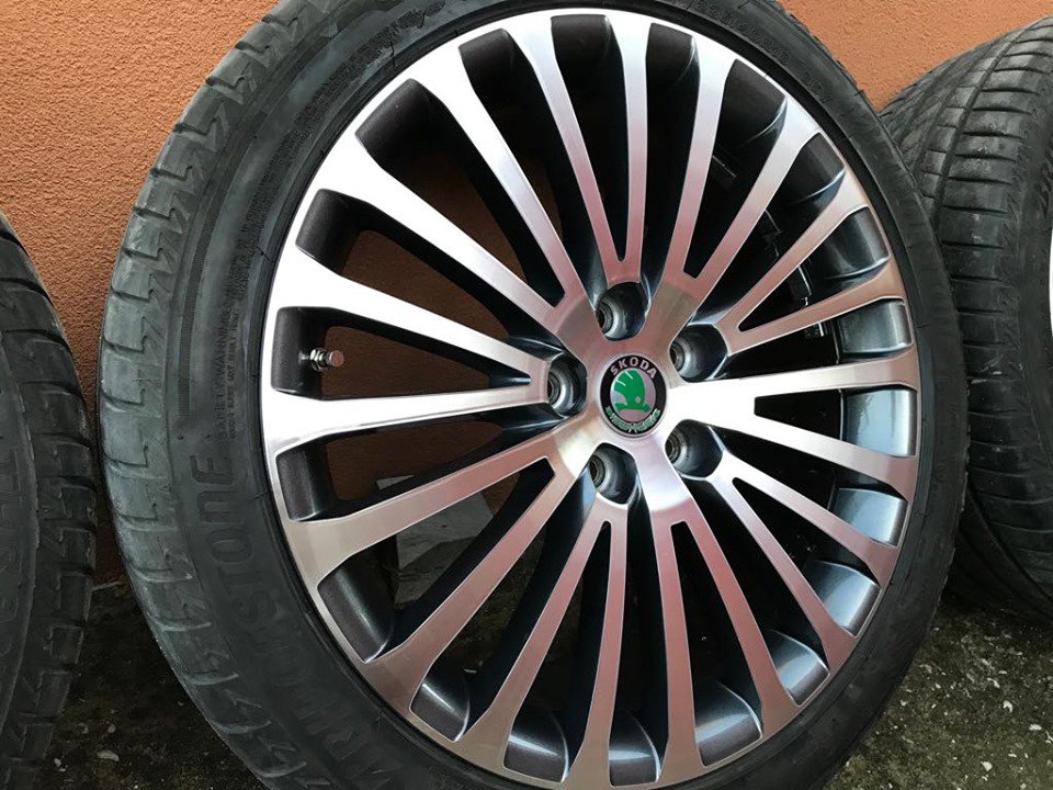

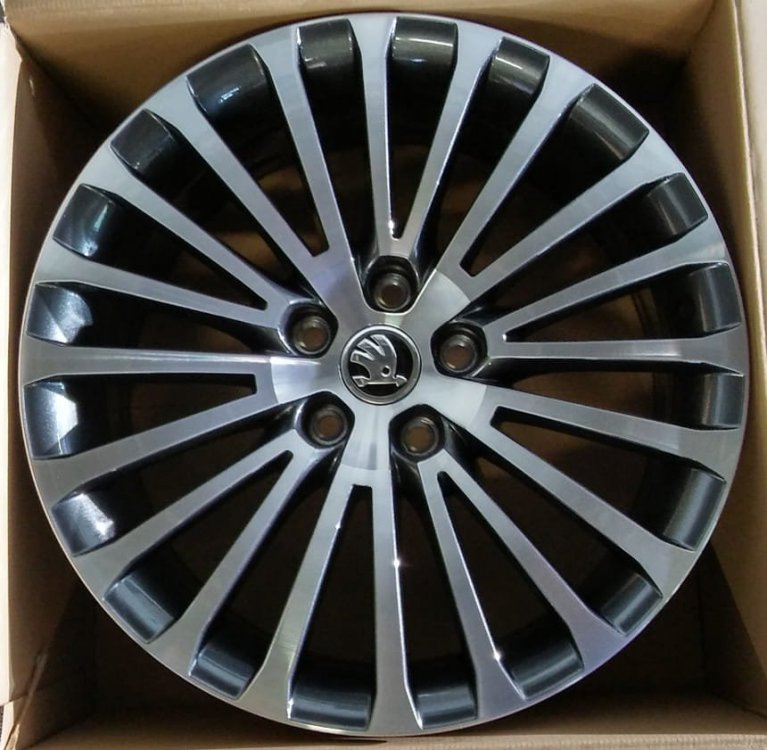

Ето ви и новата емблема, която в същност е една добра стара емблема.
Ако сложа такива емблеми на джантите съм длъжен да сменя всички останали емблеми по колата. От естетична гледна точка. А аз това не го искам, защото......писах по-горе. Не може да се мисли само "на парче".
А тази джанта е с такава емблема, защото е изпълнение за Супърб 2 FL L&K. Там емблемите са други и ако бях с такъв, щях да съм с тези емблеми.

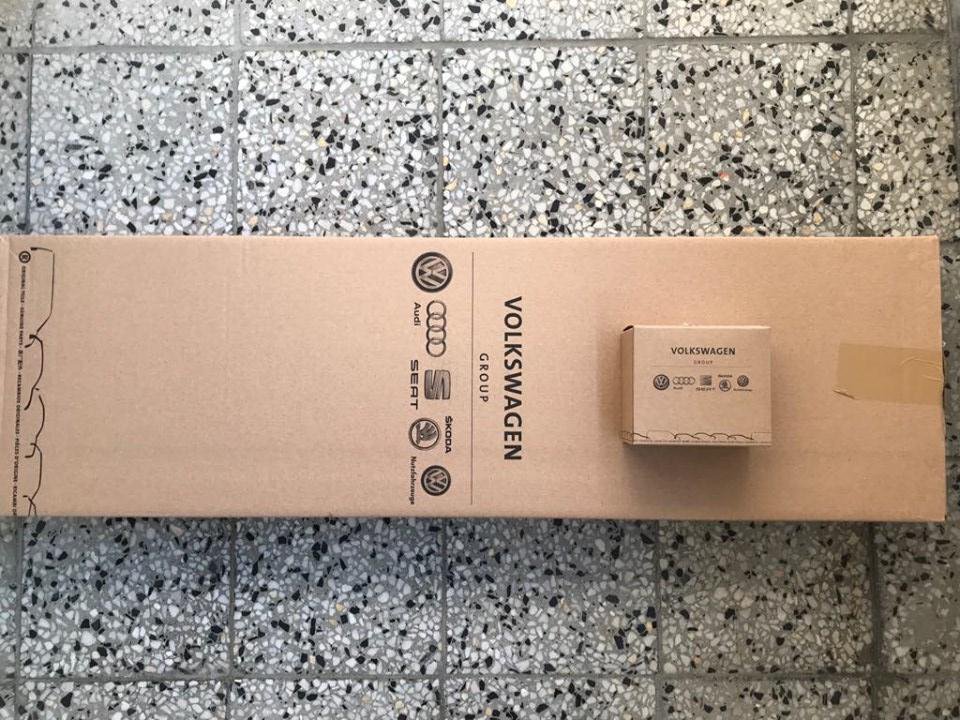

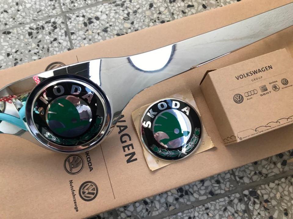

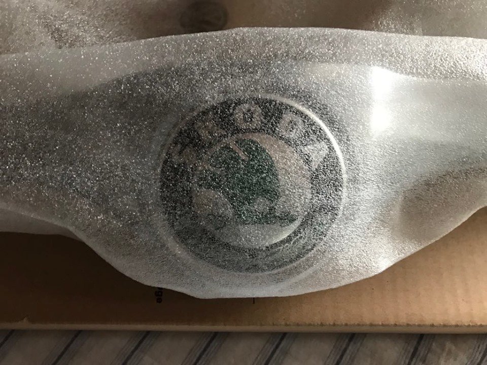

Коледните подаръци пристигнаха ;)

Екстра са подаръците! Заслужавате ги и ти и колата!  ?
И аз смятам че това е най- красивата емблема .Честито за придобивките :)

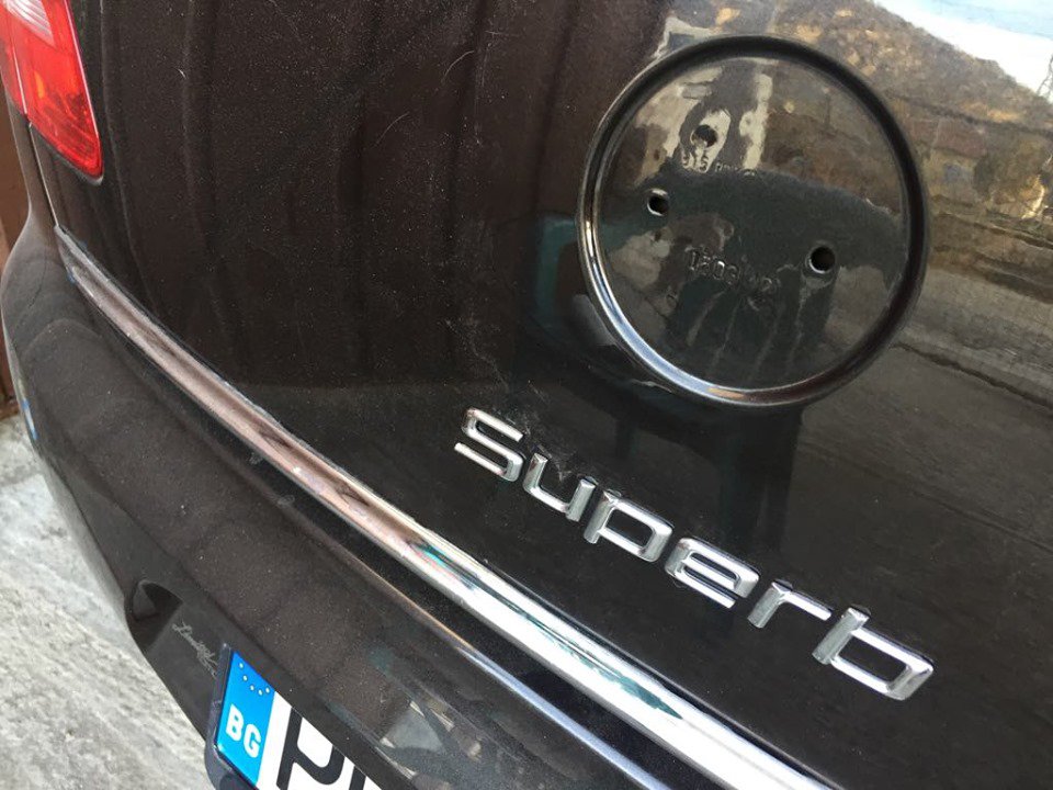

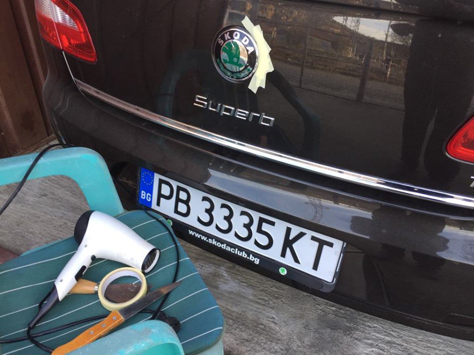

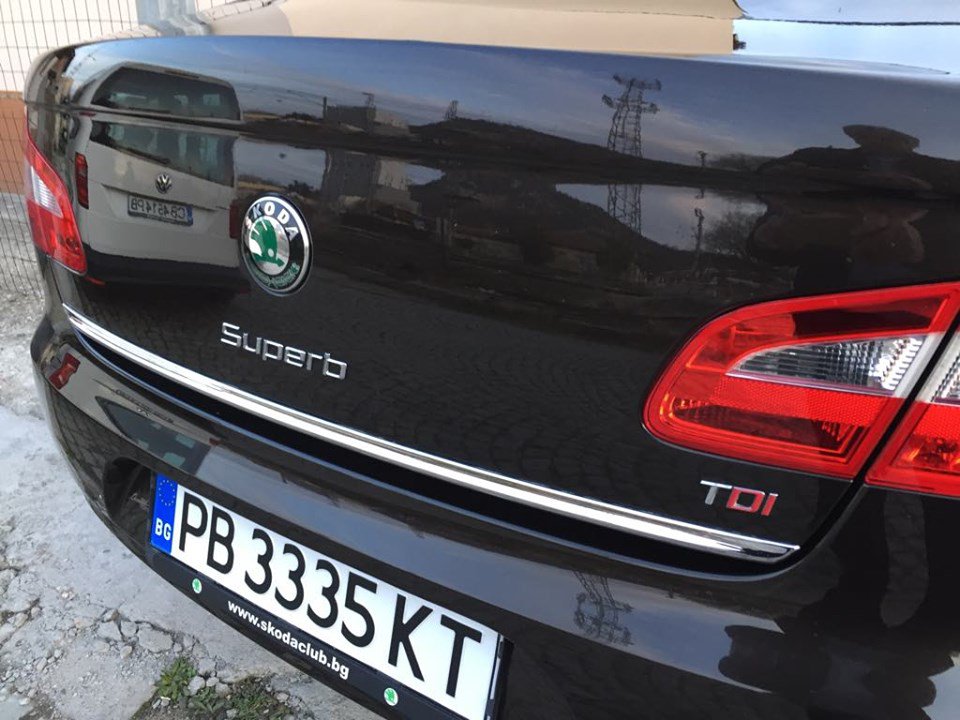

Сваляне на задната емблема. Необходими матреали: ;)
сешоара на жената, хартиено тиксо, някакъв остър предмет/най-добре пластмасов/, за да се подхване емблемата, малко бензин.
Нагрява се около 10 мин. докато се запържи лука и се изцъкли ориза...... след това леко се подхваща в края, като се внимава да не се нарани боята. Затова е тиксото.
Като започне да се отлепва се хваща с пръсти и топлия въздух се насочва във фугата на отлепената част. След свалянето на емблемата, остава двойно лепящото във вид на гума на капака. То се отлепва с издърпване, като продължава да се обдухва с топлия въздух.
Накрая по лака остава само част от лепилото, което много лесно се почиства до блясък с бензин. /първо опитах с кореселин, но е трудно, замазва и се отказах/

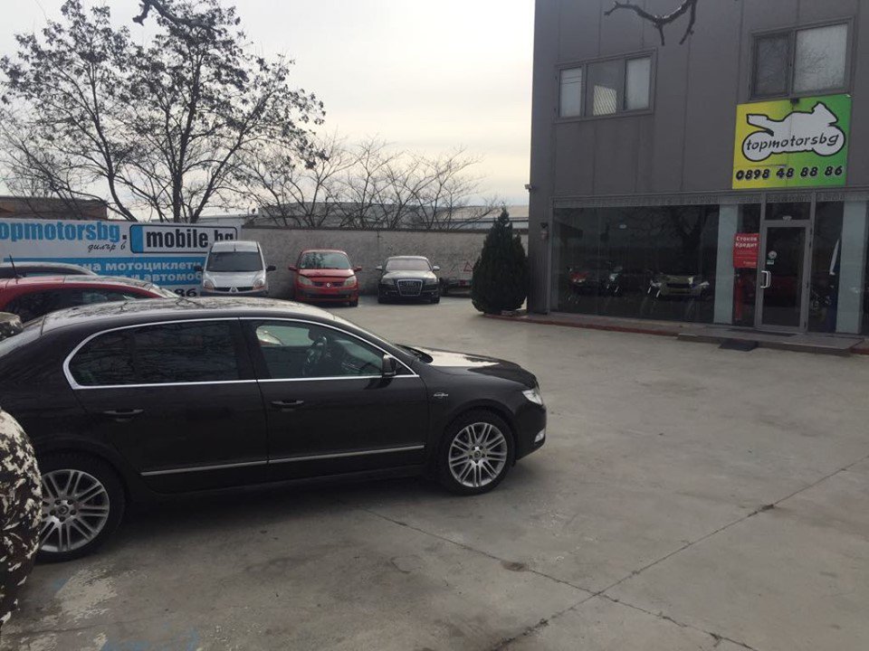

Ще ме бъде. Фанах ред. Вече съм в сервиза по детайлинг.
87790362_151029285972363_4973724990949031936_n.jpg.60f6fd5aeb955967f0d05c0c0cb81c41.jpg
87736027_815214642315350_3785326390757294080_n.jpg.8c9b9cb2435edd0a1d59c5537c81602c.jpg
Тия дребосъци има да чакат батко си ...!
Наистина ще чакат. Момчето, което се занимава с детайлинга, или отговорника, е познат на мой познат. Препоръчан, доверен, от моя "Бял списък" майстор. :) Много кадърен и си разбира от работата. Затова държах да отида точно в този сервиз. Два месеца напред няма свободно място в графика. Направи ми жест и дойде да я прави събота и неделя, когато почива, иначе бе невъзможно. Утре си я вземам. Тази вечер ми се обади, че ще е готова.

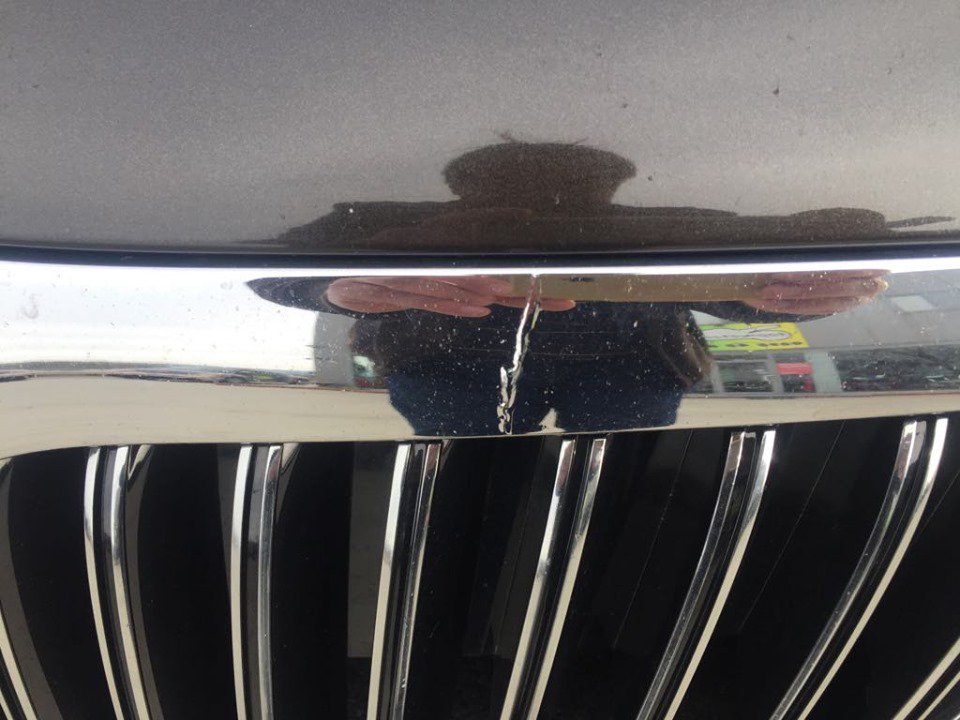

Лайстна преден капак - преди:
88127611_614555562426868_2594348649819406336_n.jpg.9708110dbfef32aefa6dd49411c21c91.jpg
87963584_484349719139553_37988560531357696_n.jpg.39cd0bec3b3d2124437d8c4704ce61f3.jpg
след
88120329_205247223873172_8998246309513134080_n.jpg.84720738babcab279a1303ec3a592f08.jpg
88130469_1028102250903471_2746062116078223360_n.jpg.84a97ff77591107cb18d221b3f6ebe1b.jpg

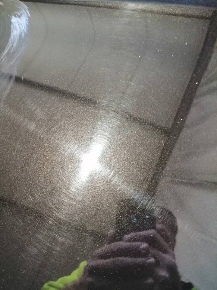

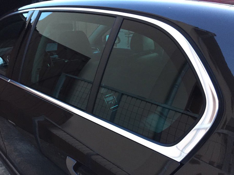

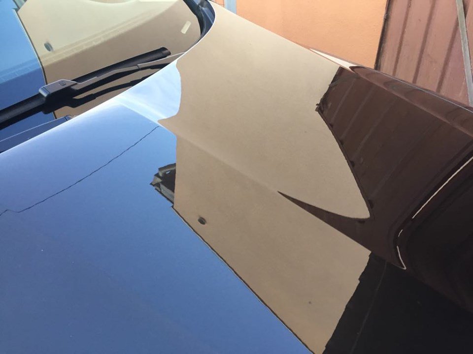

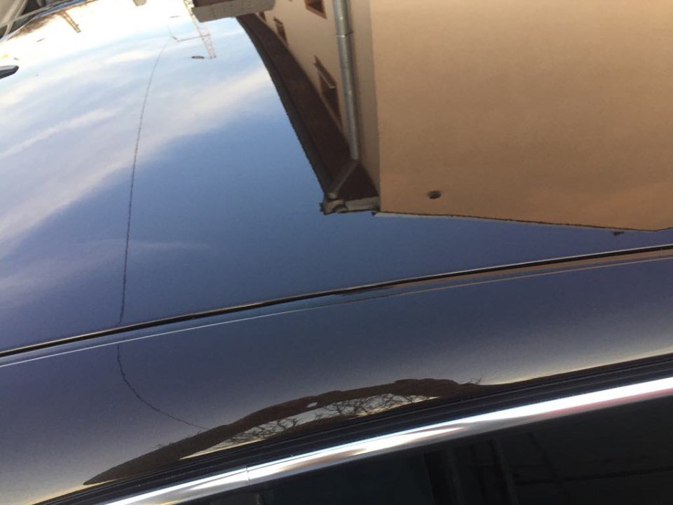

Състояние на лака преди:
88177457_203552894059226_7212735083516526592_n.thumb.jpg.144d2ff8f6ffdc648952664c233dde18.jpg
 и след полирането:
п.п. Това е първото полиране в историята на колата. Не смятам да прекалявам с тази процедура.
