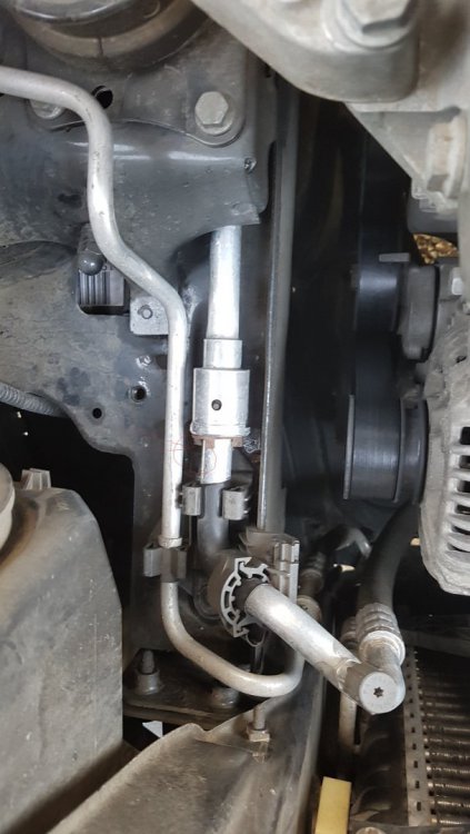

Сипвах си течност за чистачки в жегата ония ден и забелязах следното нещо при тръбите на климатика -
На снимката не си лични много но имаше "влага" в посоченото кръгче, и тръбите бяха мокрени, фреон си има, климатика работи, досега не съм имал никакви проблеми...
Това конденз ли е или теч?
Конденз ще да е, особено в жегата (не знам за кое кръгче на снимката говориш, но не е от значение). Ако имаш теч на фреон - ще изпуска и масло (малко) и ще се забележи дори след 2-3 дни. Но щом духа студ - нямаш грижа!
По-големите сервизи за автоклиматици имат едно устройство, като датчик за изтичане на фреон във въздуха. Ако имаш съмнения, накарай ги да минат покрай това "кръгче" и ако има някакво изтичане, апаратът ще почне да пищи.
Аз имах изтичане от едното капаче на кондензатора. Но при мен фреона се губеше за 2-3 месеца и си духаше топло. Теча не можаха да го хванат нито с вакуум, нито с оцветител.
