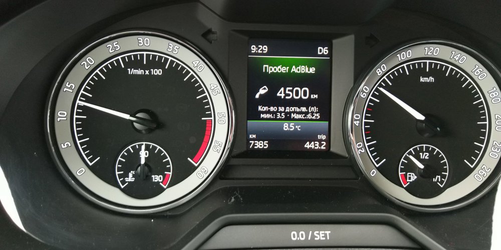

Ползвам темата на колегата. Колата е октавия 3 фейс, 2 тди, DSG 2019 г. Не съм доливал досега, но ще купя адблу по спецификация на шкода. Въпросът ми е да изчакам ли още 4500 км или няма значение? И, ако може малко повече информация за това, ще ми трябва ли фуния или адаптер с винт, както е писал по-горе колегата с Йети?
До " @joro_kem " - По всяко време може да долееш. При доливане, внимавай да не изцапаш нито себе си, нито Автомобила, нито наоколо, че е много гадна химия. За това, по-добре едно доливане, от минимум до максимум, по-малко риск от изцапване. Доста Колеги зареждат на Колонка, на Бензиностанция. Тогава няма риск да се изцапа нищо.
@joro_kem, имам точно такава служебна кола. Сипвам добавката на колонка на бензиностанция и досега никакви проблеми. Без адаптери.
Можеш да долееш когато прецениш, няма правило доколкото знам. Но не допускай да свърши. Ако все пак свърши в движение, не гаси колата докато не спреш някъде където има адблу. Иначе няма да запали.
Благодаря за мненията, момчета! Явно са ме подвели от ЕТ, щот изрично ми казаха адблу само по VAG спецификация да слагам.
Моята казва минимално и максимално количество, което мога да сипя. Ако сипя по-малко от минималното просто не отчита, че съм сипал. Иначе и аз, както колегите, сипвам колкото пише като максимум.
Но, в твоя случай, бих изчакал да падне количеството под 2000км, освен ако не ти предстои наистина дълго пътуване. Просто процедурата е гадна и няма смисъл да си я причиняваш често.

благодаря за мнението, ще изчакам
