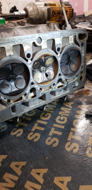

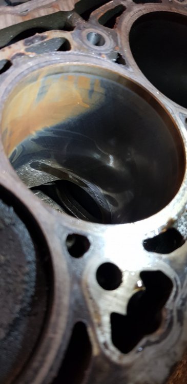

Не помня как се държеше на спускане, защото покарах около 6м (10 000км) след като купих колата и беше основно юркане по магистралите на Европа. После моторът клекна с пълна загуба на компресията в 3-ти цилиндър

На някоя среща ще покажа буталото. Не запазих всичките, но 3-то е при мен. То беше най-зле
Как разбра, че точно на 3-то?
