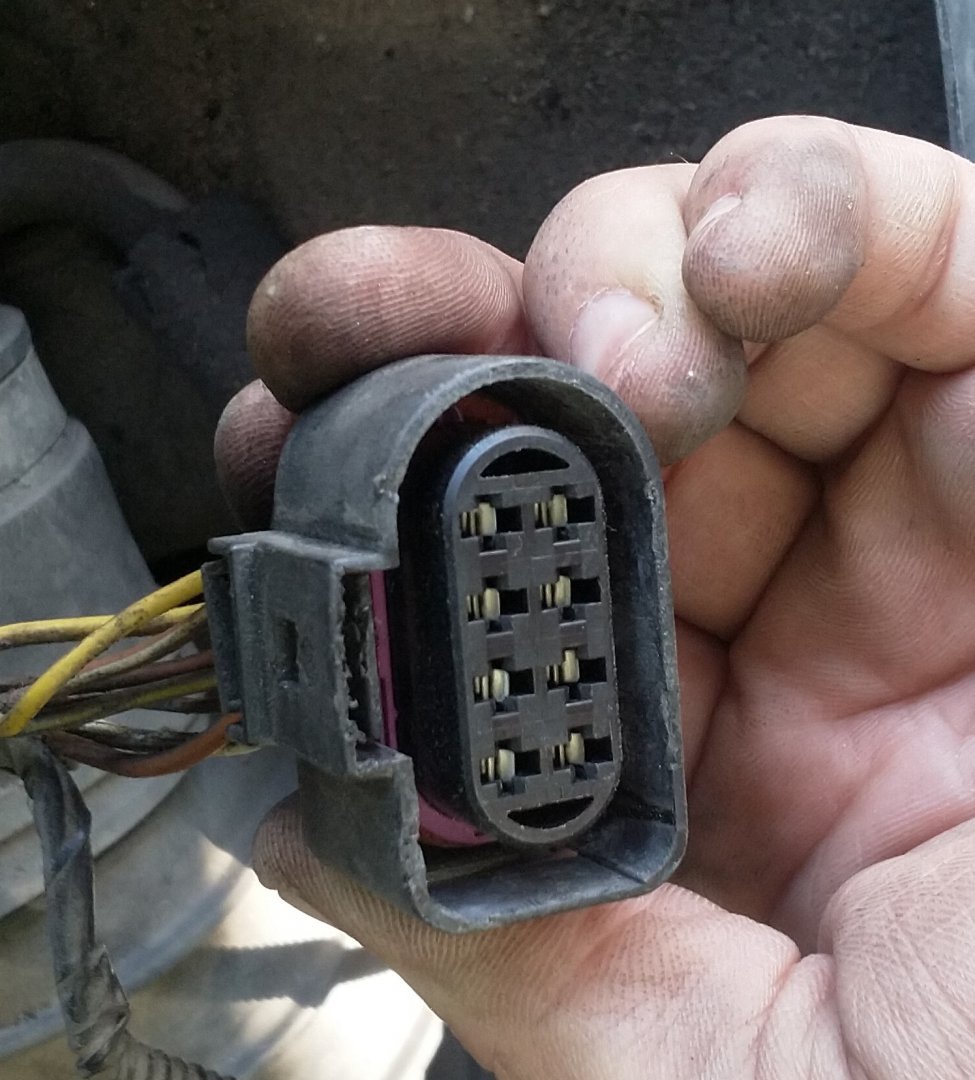

Здравейте закупих си оригинални фарове с лупи и на късите светлини, но нещо не мога да ги подкарам.

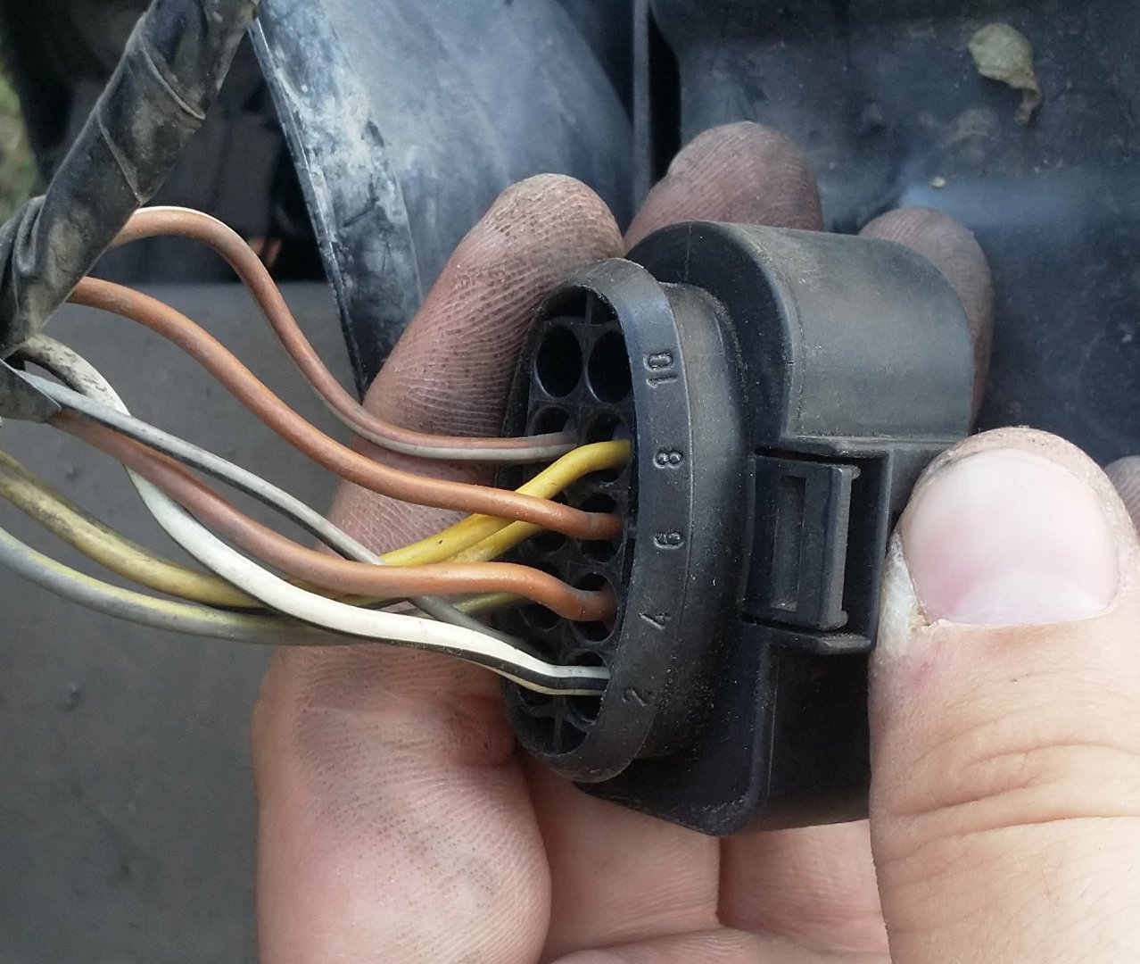

Моите са с 8 пинови букси, ксеноновите с 10 пинови, уж прехвърлих кабелчетата от 8 в 10 пиновата букса в правилна подредба, но не светват.
За сега съм прехвърлих кабелите само на левия фар, десния (стария) светва, а от ксеноновите, който и да свържа не иска.
Явно някъде греша, ако някой може да помогне ще съм много благодарен!spacer.pngspacer.png

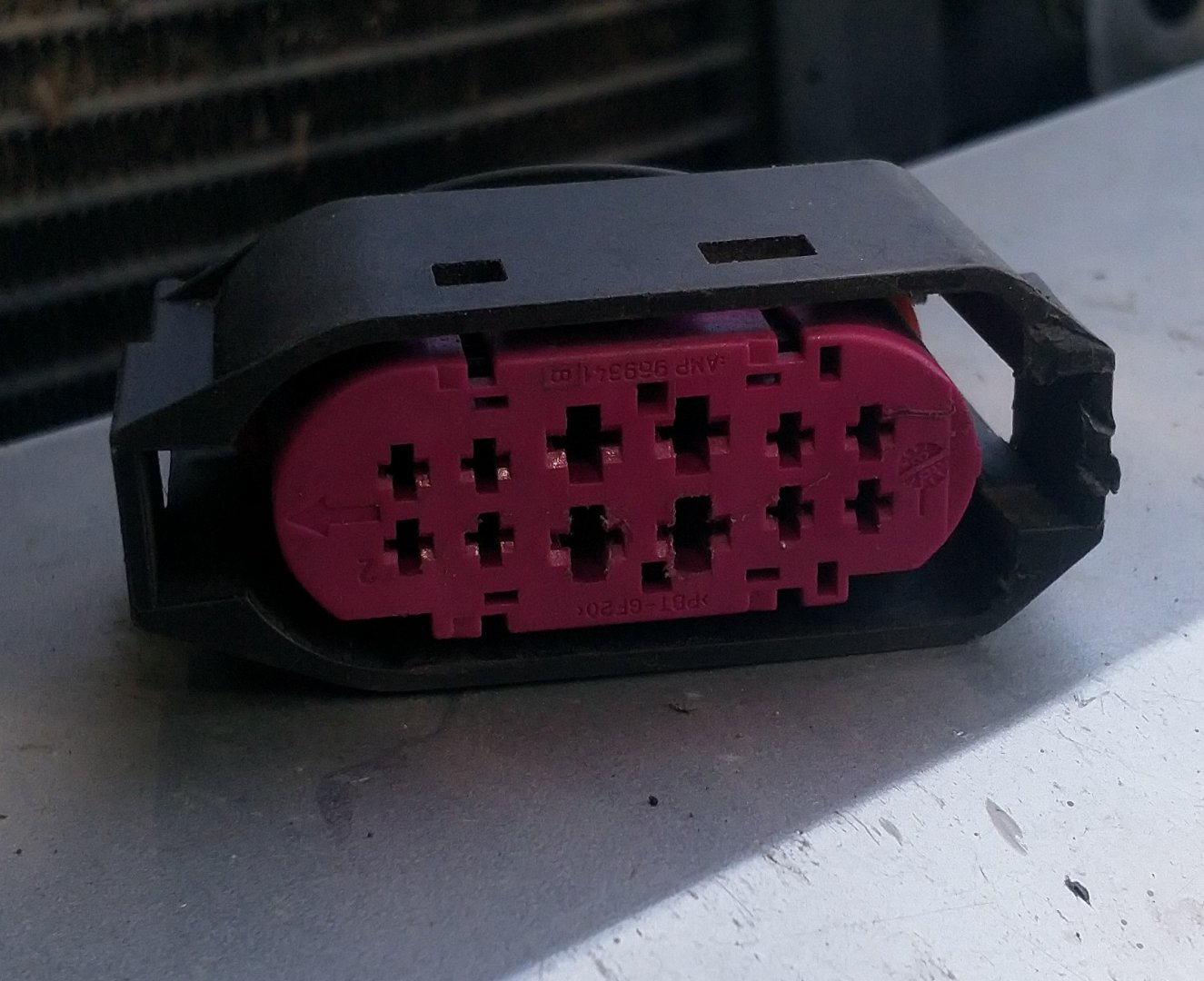

Оказа се, че са ми изпратили един правилен 10 пинов и един грешен конектори.
Аз просто съм прешил да тествам фаровете дали светят точно с грешния конектор. Смених конекторите и пак сложих кабелчетата в същата подредба както на грешната.
Като пусна фаровете на таблото директно светва символа за предни халогени, съответно на фара светят халоген и дългия едновременно. ?
Ксенона на късите не тръгва, явно наистина бъркам подредбата на кабелите, не е това което съм намерил тук в стара тема. Да отбележа също, че фаровете са купени "работещи", но не е гаранция че запалките работят или лампите са ОК и това ще проверя. Първо искам да съм сигурен в окабеляването.
Ето правилния конектор, ако някой може да помогне с подредбата на кабелире благодарско! В момента ги места както са на старата 1 отива на 1 нова, 2 отива на 2 нова и т.н., поне така го видях в друга подобна тема тук, само, че там човека мести от 6 пинов конектор, а моя е 8
Благодарско!
Проблема е решен, просто подробно си проследих инсталацията, а след това и на "новите" фарове. Помогнаха и материалите на BlackSpot, нищо че те са за 10 към 12 пинов конектори.
   Моят                    Новият
8 pin con.   -->  12 pin connector
              Позиция
       1           -->          3
       2           -->          5
       3           -->          4
       4           -->          8
       5           -->          6
       6           -->          7
       7           -->
       8           -->
Последните  - 7 и 8 позиции не съм ги търсил това са - и + на машинката за регулиране във височина, просто нямах време да се занимавам и с него, а и трябва да се направи едно окъсяване вътре във фара. Като го оправя ще добавя и това как става.
