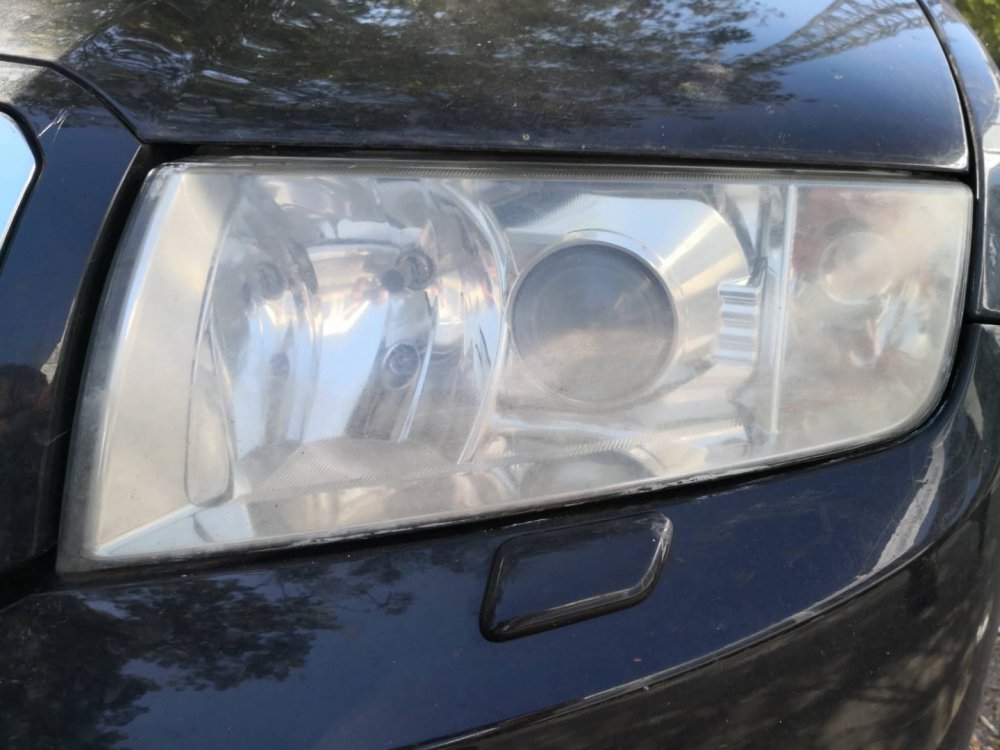

Ето снимки как   изглеждаха  фаровете  "преди"
71673636_558652551539660_6327307440639442944_n.thumb.jpg.00c7c8efa77cac5c4b14d505786471a8.jpg71537086_626300891233814_3671222299547140096_n.thumb.jpg.ad13244fd5ff46c3a646c54aefa188e6.jpg

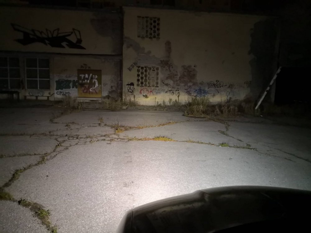

Опитах да  направя  снимка как  осветяват...  но  май не успях да  намеря най-подходящото място з а това71874814_381979722706281_8132373223238008832_n.thumb.jpg.5f2265e6f8aca3bd4238a8677345d079.jpg
Не  зная  дали  достатъчно добре  се  вижда, но  освен слабата  светлина  със  сигурност имаха нужда и от регулиране :)

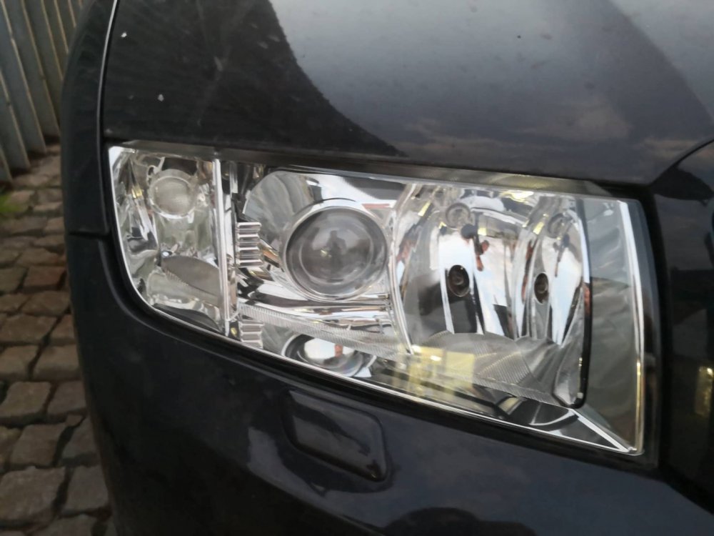

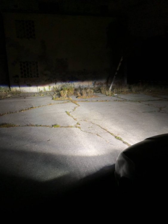

А  ето как  изглежда  след  рециклирането .
71391365_388582061809655_6616402861859274752_n.thumb.jpg.3e85aed960acbff2fcdd0c5cc0de50c1.jpg

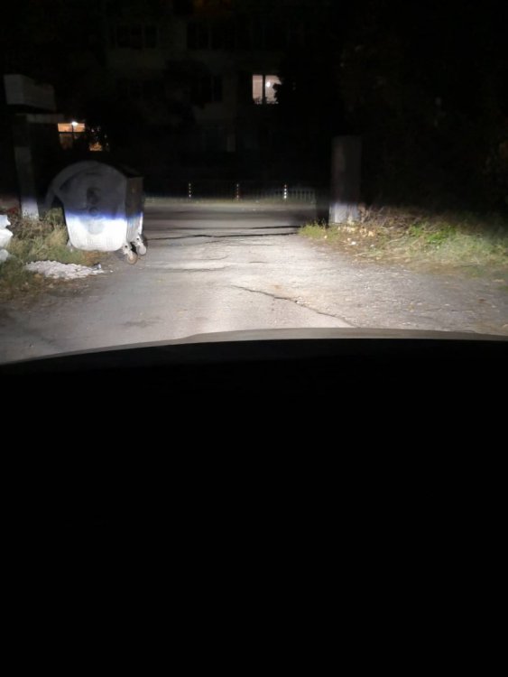

Опитах да  снимам на  същото място , но  според мен не се  вижда  особено голяма  разлика  на  снимката, за това  снимах  на  друго място 72148797_423735828279617_4025390512570630144_n.thumb.jpg.c9fcf7a58992ea0dffae0b1bcedff805.jpg
Където надявам се  се  вижда колко добре  е  осветено пред колата  :)

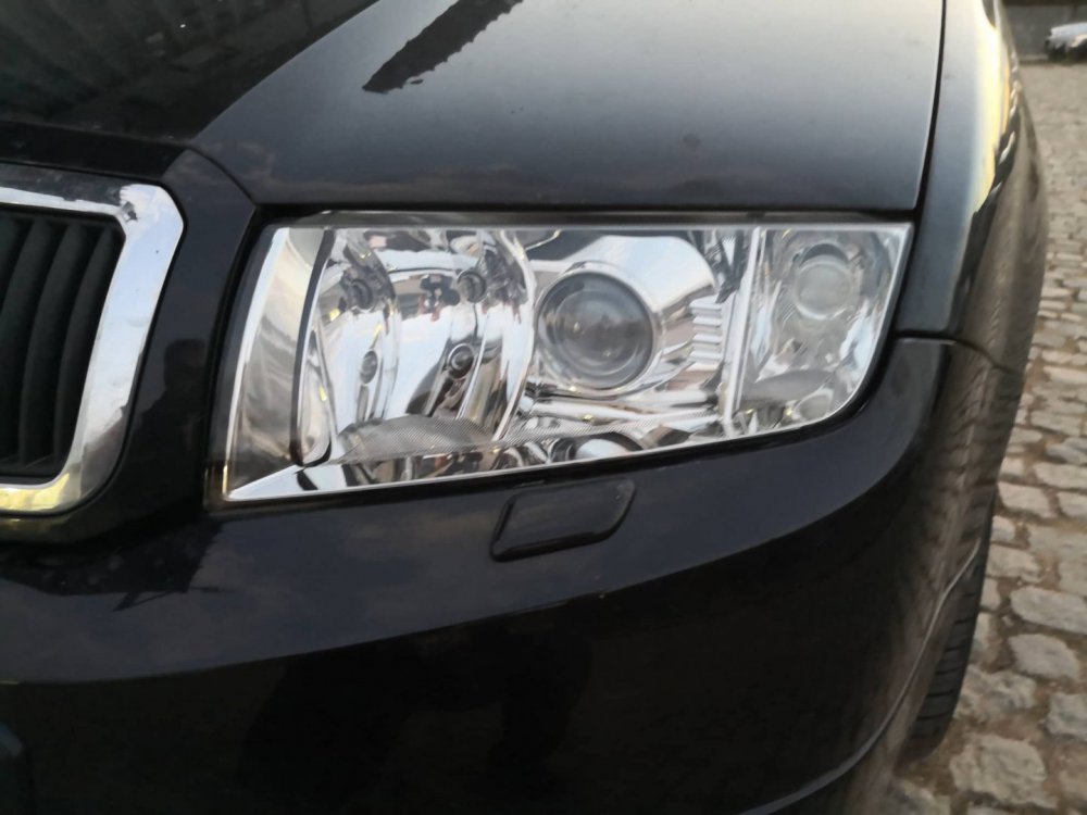

А  ето и самите  фарове  сле д манипулацията :)71585754_470496063679642_5406097823923961856_n.thumb.jpg.b2704f2a5e814e4fbc6a8167fda4d28c.jpg72303446_456539528291849_9118403800644714496_n.thumb.jpg.9910777569f0995149eb7bf388ec48a3.jpg
Не  зная  дали  така  са изглеждали  фаровете,  когато  колата  е  била  чисто нова....  но  предполагам е  било  нещо сходно  .
Според мен снимките  за жалост не  показват огромната разлика ПРЕДИ  и  СЛЕД !!!
