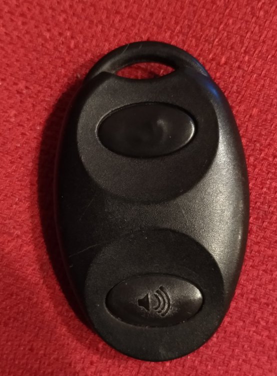

Привет, снимайте дистанционното на алармата (чудна работа с един бутон...). По тези обяснения със сигурност не сте с оригинална аларма, както го наричате :) Това под чистачката, не е ли самия говорител на алармата? Автърмаркет алармата, по-скоро модула/управлението би трябвало да са го позиционирали над стиропорената кора (черна, не много голяма кутийка с кабели), която е под най-долната жабка пред пазажерското място.
Аз лично съм с друг вид афтърмаркет аларма, която пак е монтирана в ЕТ, преди закупуването. Самата аларма е Vega (някаква италианска), но изглежда Вие не сте с нея, за това покажете снимка на дистанционното. След дълго проучване моята аларма изглежда има доста неща, но стигнах до заключение, че не е вързана както трябва още в Шкода... Нито мигачи светят, нито нищо. Може вашата също да има разни режими, но да не е свързана също както трябва. Според мен, ако отидете при алармаджия, най-вероятно ще Ви предложи да сложи изцяло нова аларма, няма да му се занимава с тази.
Поздрави! :)

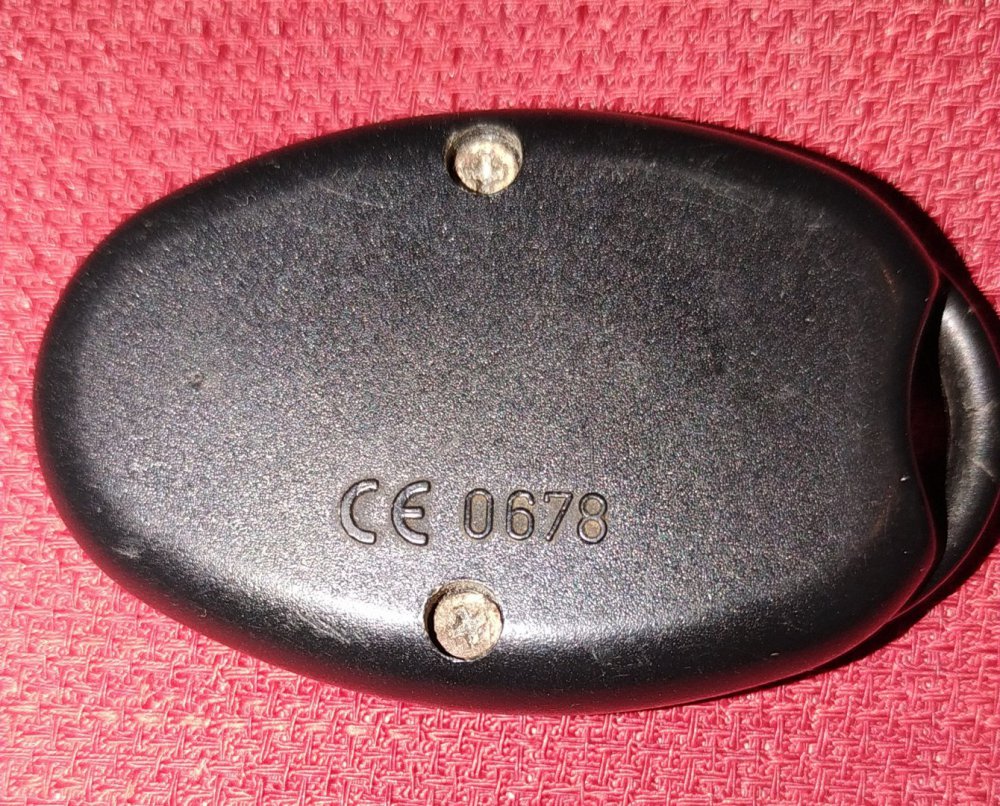

Това под чистачките е сирената и платката в едно. Мисля че е Вега, защото на места има символите VA и някъде ми се мерна че е произведена в. Испания, Вега си е типично испанско име :) (съдейки по Street Fighter). Мисля утре да се свържа с Импас56, които са монтирали тези аларми в Еуратек, през далечната 2007 г. Прилагам снимка на дистанционното, за да ги разпитам в куплунга кой кабел за какво е, което ще направи монтажа на друга аларма изключително лесно.
Редактирано от oci
Привет, да точно с Вега си, модела трябва да е KMR-101 и да испанска беше, моя грешка. Имаш и кутийка в купето както споменах. Не си губи времето с Импас, опитвал съм нищо не се получи :) Свързвах се с производителя по мейли и т.н. Това е всичко което успях да събера за алармата, има няколко схеми и упътвания.
